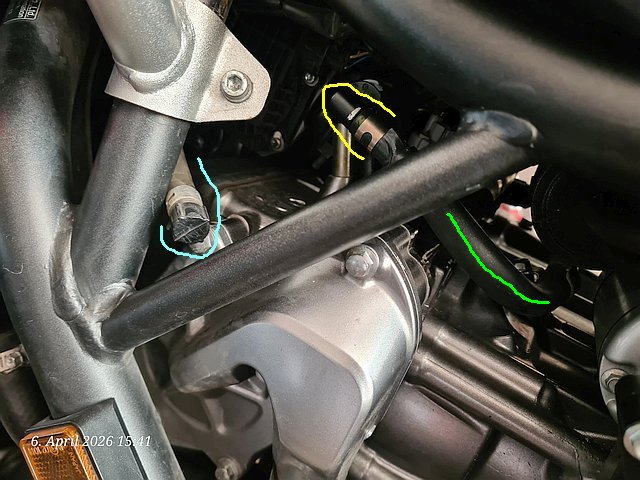

    Hi Lorenz,
    der Schlauch für die Entlüftung befindet sich in Fahrtrichtung links, dieser ist durchsichtig mit einer schwarzen Endkappe.
    Lege dir einen Lappen direkt darunter und entferne die Endkappe, das ist der Schlauch den du links markiert hast.
    Im Video ist dieser ab Minute 07:16 zu sehen.
    Peter Hohl
    [Julian Tuwim
    Luc de Clapiers
  • #22
    wieder mal danke, danke für diese Antwort. Ich habe mir das Video nochmals genauer angeschaut. Man sieht auch die Kappe von meinem gelb und grün markierten Schlauch, wenn man genau auf diese Stelle hinschaut. Der richtige Kurbelgehäuseentlüftungsschlauch ist bei meiner RH09 gut versteckt hinter dem Rahmenrohr. Man muss dahinter fassen und ihn hervorziehen um ihn zusehen. So wie ich es für das Foto gemacht habe. Ich habe ihn durch Zufall beim Suchen entdeckt.
    Mein Schlauch ist komplett leer, also im Gegensatz zum Schlauch in dem Video durchsichtig bis zum Verschluss.
    Lorenz

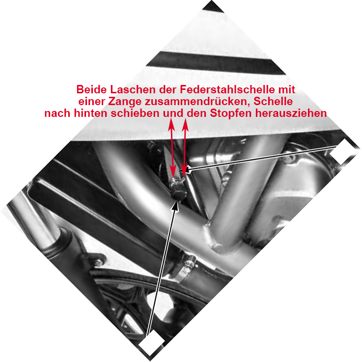

    Hallo Lorenz,
    es ist der blau markierte Schlauch.
    Leider ist bei dir die Schelle verdreht aufgeschoben worden.
    Vor der Demontage mußt du sie irgendwie drehen um eine Zange ansetzen zu können.
    Ich habe dir zum Verständnis kurz etwas aus dem Werkstatthandbuch kopiert,
    damit müßte es klappen.
    Wenn im Schlauch so ca. 5cm Öl stehen kannst du es einmal ablassen,
    der Schlauch sollte nur nicht komplett voll sein.
