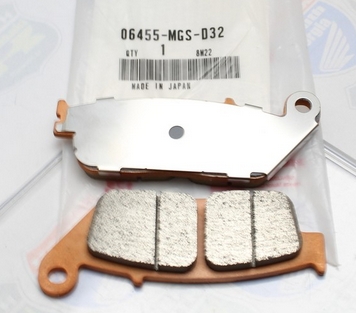

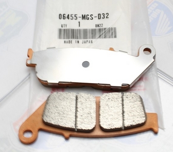

    Habe heute meinen Vorderreifen gewechselt und musste dazu den Bremssattel abschrauben. Dabei habe ich festgestellt, dass die Beläge nicht mehr so toll waren. Also ausgebaut und nun waren die alten Beläge aber mit Antiquietschblechen versehen.
    Jetzt meine Frage, sind dort standardmäßig Bleche verbaut, ja oder nein?

    Bin nicht absolut sicher, was du genau meinst. Zumindest die
    originalen Beläge haben auf der Rückseite eine Blechunterlage.
    Ja genau, diese kupferfarbenen Beläge waren drin.
    Ist da unter der einen Platte noch eine zweite und dann kommt der bremsbelag? War bei mir so verbaut.

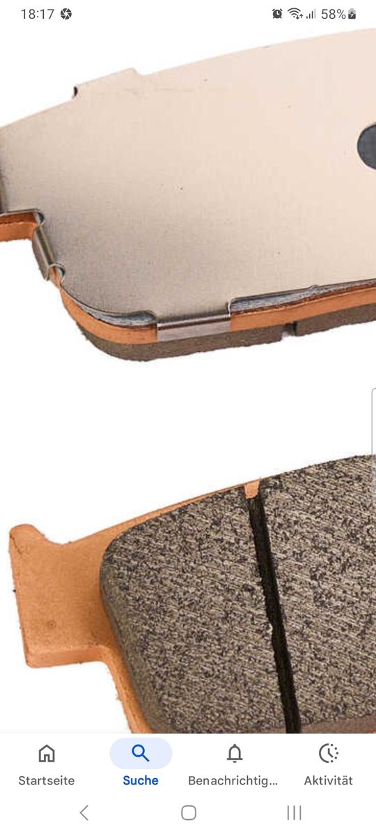

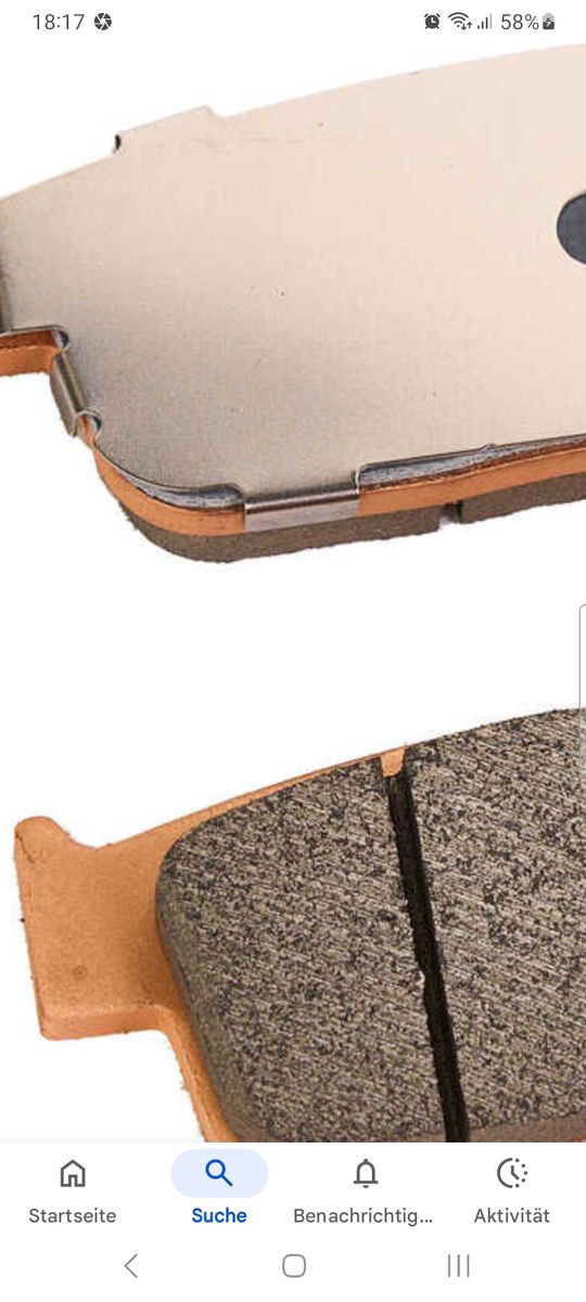

    Habe jetzt ein anderes Foto gefunden. Da ist doch wirklich ein 2. Blech unter dem ersten Blech. Aber nur auf einer Seite. Das Blech ist aber nur bei den originalen Belägen.

    Ja, dieses Blech gehört da hin. Darunter ist noch eine Folie. Wenn an einem Zubehörbelag diese beiden nicht dabei sind übernimmt man sie vom alten Belag.
    Der Bremsbelag mit dem Blech wird dann auf der feststehenden Seite des Bremssattels eingebaut, das ist bei der NC sowohl Vorne als auch Hinten auf der inneren Seite. Die Bremskolben drücken direkt auf den äußeren Belag.
