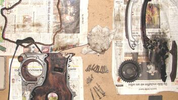

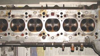

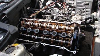

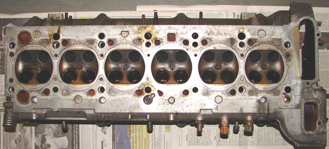

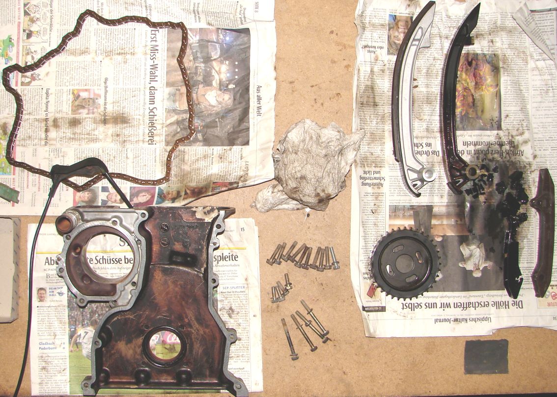

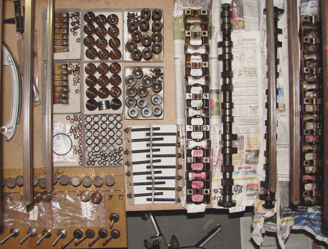

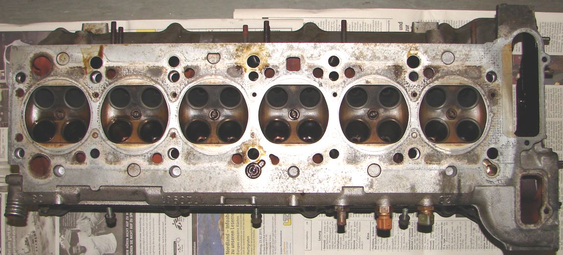

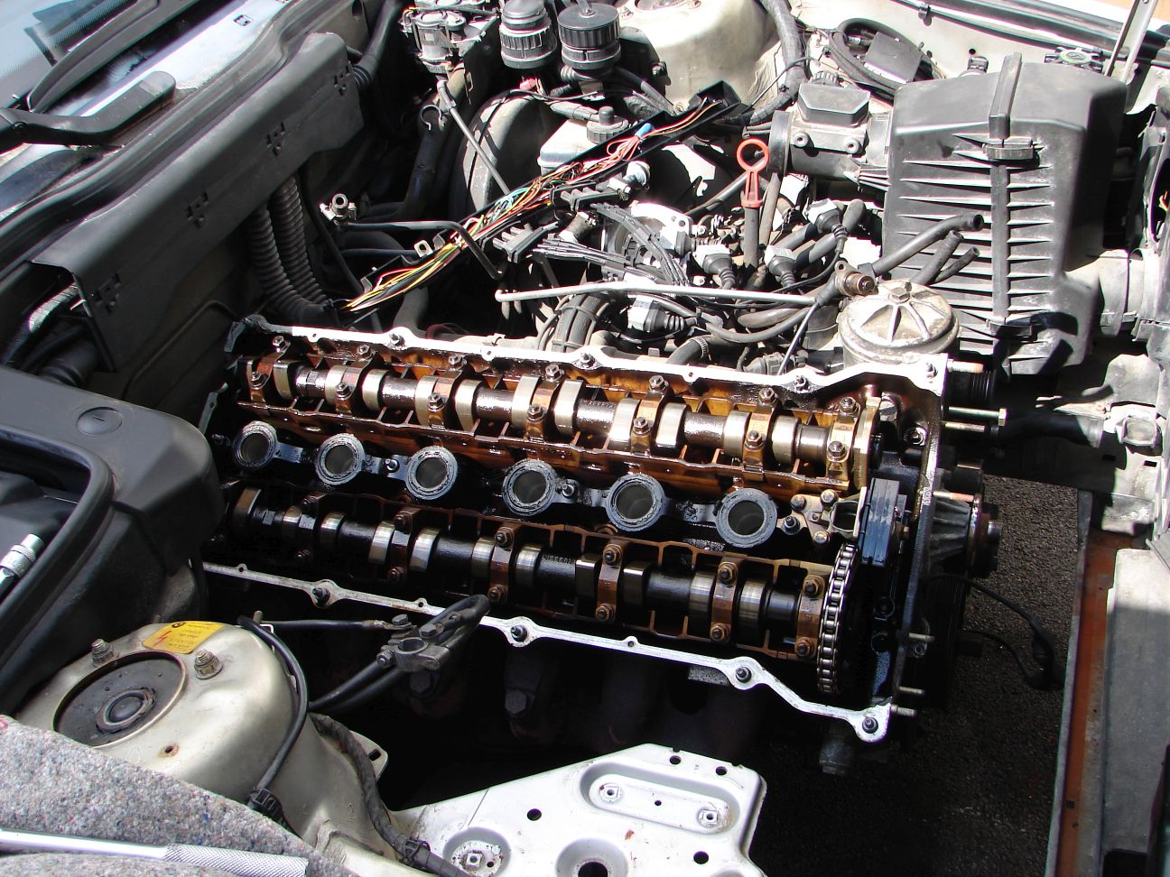

    An meinem E34, den ich vor Jahren hatte, war die vollkommen verhärtete Gleitschiene in zig
    Stücke zerbrochen und durch die dann schlackernde Kette hat diese den Kunststoffbelag auf der
    Aluspannschiene fast komplett weggerissen. Ende vom Lied Kette übergesprungen, Gott sei Dank nicht
    während der Fahrt, trotzdem 4 Ventile krumm, naja hätten auch 24 sein können. Ich Idiot habe leider noch
    einmal den Motor starten wollen um zu lauschen wo das Geräusch genau herkommt. Der Starter hat es
    aber nicht mehr geschafft mehr Ventile krumm zu kloppen, Glück im Unglück und es war danach natürlich
    klar was passiert war.
    War eine schei.. Arbeit, Kopf runter etc.
    Auf Foto 2 sieht man die 4 krummen neben den 4 neuen Ventilen.
    Auf Foto 4 sieht man die zersplitterte Gleitschiene sowie die Alu-Spannschiene ohne Belag.
    Die neuen liegen daneben.
    Shit happens :angry-screaming:
    Gruß, Thomas :boywink:
