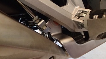

    ich wollte an meiner neuer NC den Fußbremshebel einstellen, habe dazu aber nichts in der Bedienungsanleitung gefunden, also habe ich bischen improvisiert.

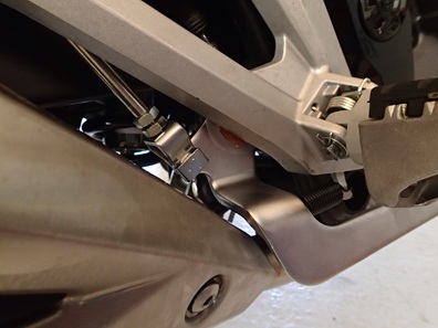

    An der Gewindestange sind 2 Mutter, die habe ich gelöst. Dan habe ich die Öse am Ende der Stange von dem Bremshebel demontiert (durch rausziehen des Stiftes). Dadurch konte ich die Öse an der Gewindestange drehen, und somit ihre Position zu dem Bremshebel verändern.
    Ich meine aber nachhinein, dass diese Vorgehensweise nicht richtig war. Vielleicht reicht es wenn man nur die Gewindestange drehen würde, ohne sie von dem Bremshebel zu trennen.

    Der Hebel wird nur mithilfe der beiden 12er Muttern verstellt.
    Unten die Kontermutter lösen, dann mit der oberen Mutter das Gewinde in die Buchse rein oder raus schrauben.
    Das geht sehr langsam, weil Du den Schlüssel nach einer knappen achtel Drehung wieder neu ansetzen musst.
    Beobachte dabei das Pedal.
    Am Ende die Kontermutter unten wieder bis zur Buchse hinunter schrauben und handfest anziehen.

    Ja, danke für die Bestätigung.
    mir ist bei lösen der beiden Mutter (gegeneinander drehen) leider passiert, dass sich die obere zuerst gelöst hat. Die untere blieb fest. Damit fehlte mir ein Greifpunkt um die Stange zu drehen. Das hat mich vahrscheinlich auf falsche Spur gebracht.
