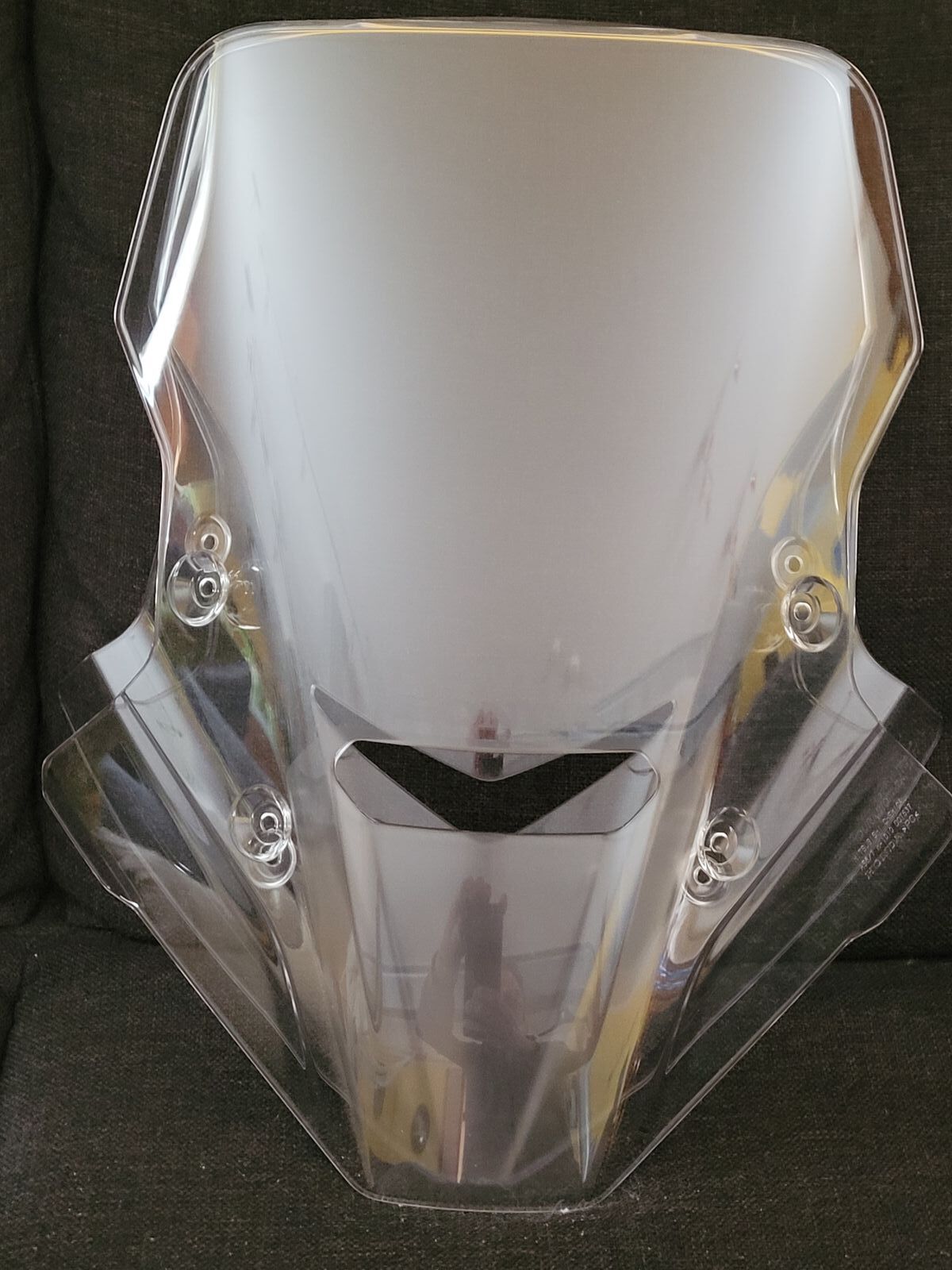

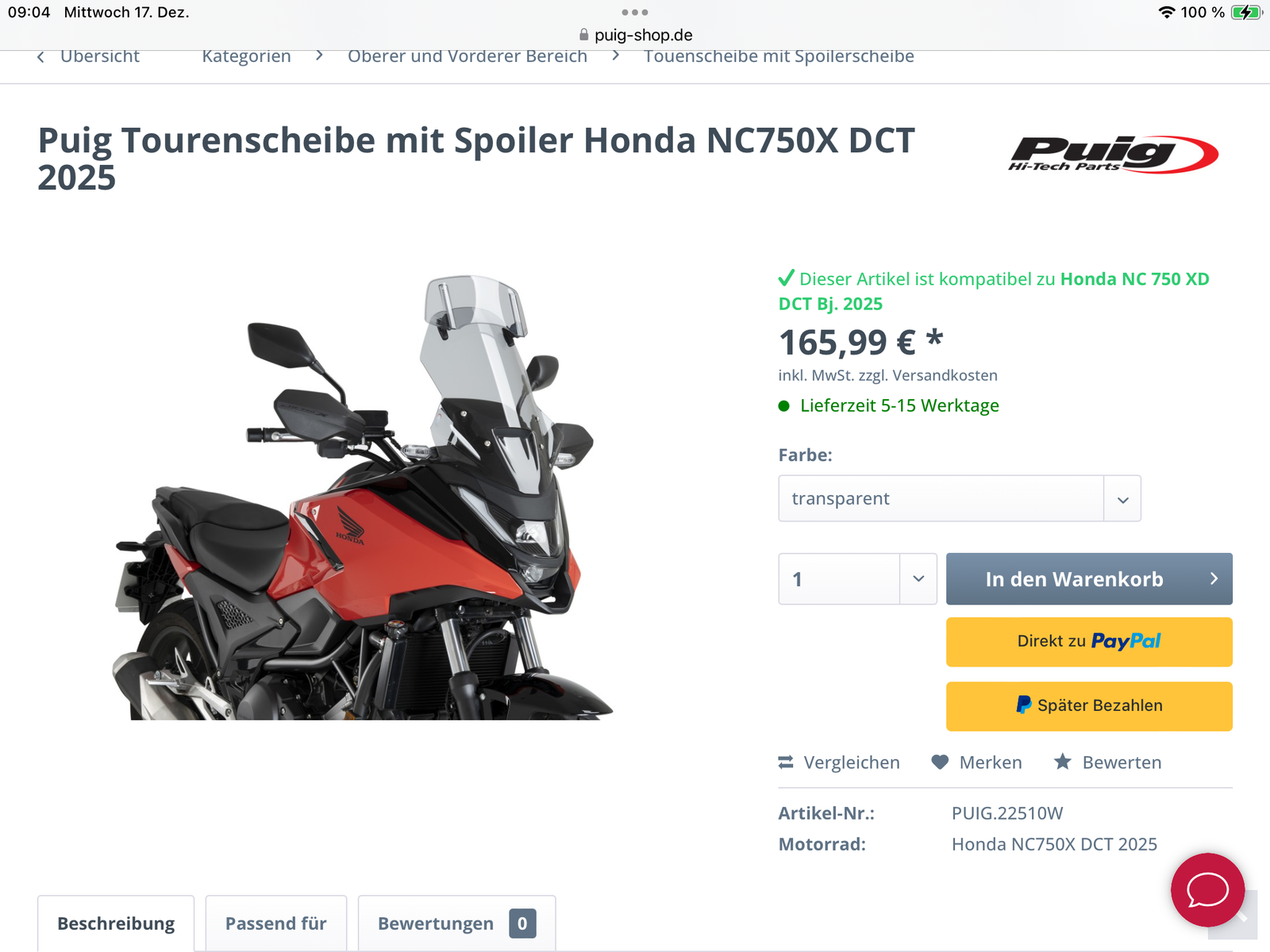

    Die Puig Tourenscheibe mit dem Spoileraufsatz wurde vorhin geliefert.
    Leider war trotz sorgsamem Zusammenbau direkt eines der Löcher ausgeleiert, in das sich eine der 4 Schrauben reinschneiden sollte, mit denen der Spoileraufsatz an der Scheibe befestigt wird.
    Ich werde mal den PUIG Support anschreiben, ob sie mir dieses kleine Plastikteil zuschicken. Lust, alles umzutauschen habe ich wegen einer solchen Kleinigkeit nicht. Oder kennt ihr noch einen Trick, wie man dieses Loch wieder enger bekommt, so dass die Schraube doch noch fasst?

    Tobias
    Habe ich es richtig verstanden das es sich um einen selbstschneidende Schraube
    handelt die sich in das Loch reinschneidet, sich also im Loch kein Gewinde befindet?
    Wenn dem so ist besteht wohl keine Chance da noch etwas zu machen. Das Material
    scheint Polyamid zu sein und da ist mit auffüllen und aufbohren um dann ein neues
    Gewinde zu schneiden kaum etwas zu machen.
    Ich halte diese Art der Befestigung so oder so für grenzwertig.
    Ich hatte eine ähnliche Problematik.

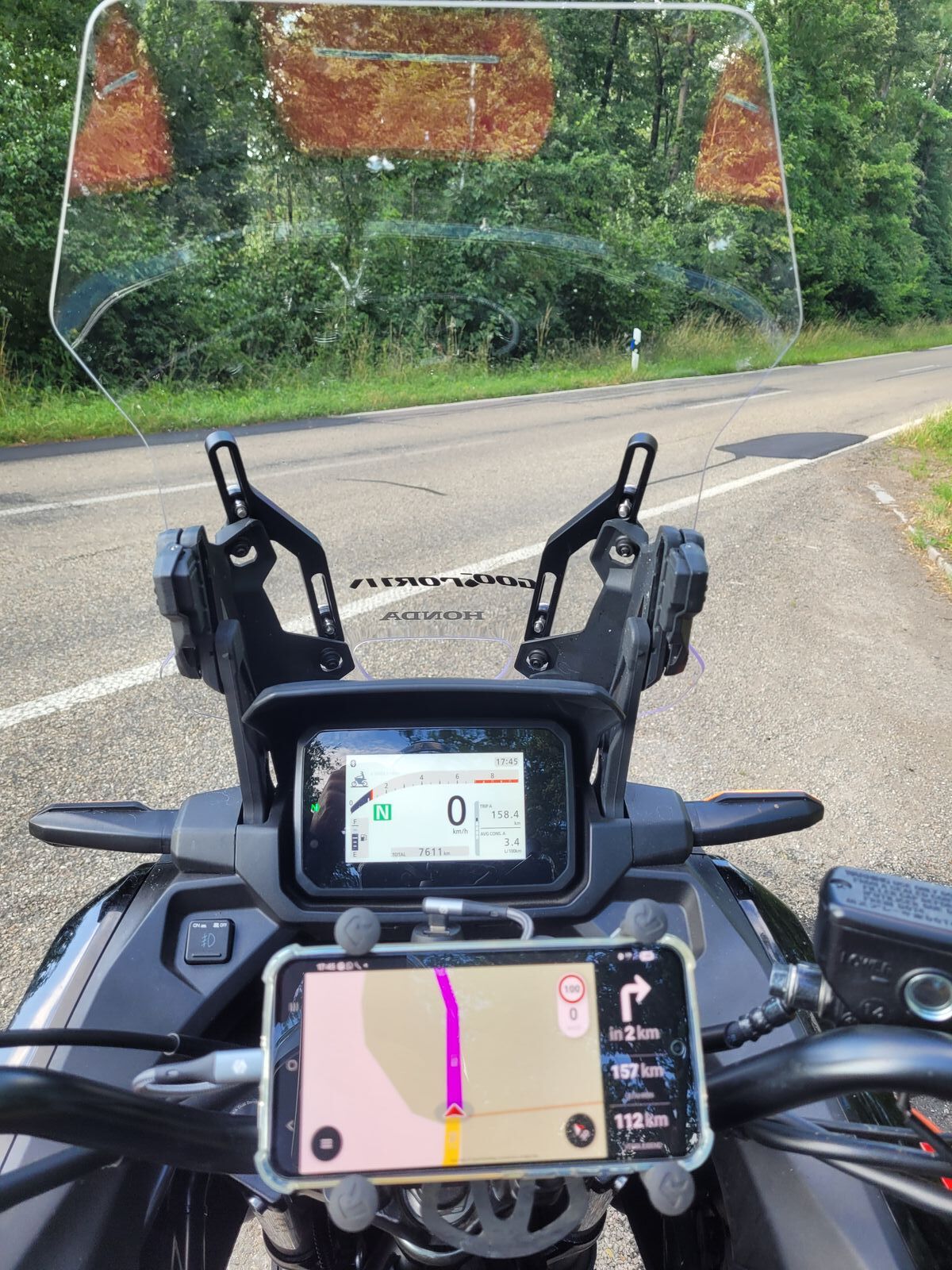

    Mein Spoiler wird auf das Windschild geklemmt was alles andere als sicher war und
    der Spoiler hat sich dann auch immer wieder verschoben.
    Also habe ich durch die Klemmbacken und die Scheibe ein 4,2mm Loch gebohrt
    und mit einer M4 Durchgangsschraube verschraubt. Den Schraubenkopf sowie
    die selbstsichernde Mutter habe ich im Kunststoff versenkt so das nichts vorsteht.
    Besorge dir am besten 4 Senkkopfschrauben mit Muttern, senke auf der Mutternseite
    den Kunststoff so das die Mutter halbwegs bündig sitzt und verschraube das Ganze.
    Dann hast du eine Befestigung auf die du dich wirklich verlassen kannst.
    Selbstschneidende Verschraubungen wie an deinem Spoiler halte ich so oder so
    für suboptimal da zu wenig "Fleisch" für eine sichere Verschraubung, gerade bei
    selbstschneidenden Schrauben, zur Verfügung steht.
    Aus technischer Sicht halte ich das für eine Schnapsidee.
    Ist aber nur meine Meinung und es gibt eventuell noch andere Lösungen.
    Gruß, Thomas :boywink:

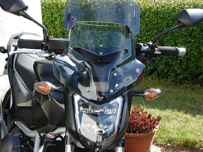

    Tobias
    Bevor ich den Spoiler von der Form her geändert habe sah er fast genau so aus wie deiner.
    Dadurch das dein Spoiler allerdings anders, also tiefer am Windschild angebracht werden
    muss fehlt es bei deinem etwas an Höhe. Bei dieser Konstruktion wird leider Verstellhöhe
    verschenkt, dafür gibt es mehr Überlappung zwischen Windschild und Spoiler. Was für wen
    besser ist hängt natürlich von der Windschildhöhe und der Fahrergröße ab.
    Wie ich im vorherigen Beitrag schon sagte, ich würde an deiner Stelle die Befestigung des
    Spoilers mit Durchgangsschrauben bevorzugen. Die Löcher sind ja schon im Windschild.
    Ich traue diesen kurzen, selbstschneidenden Gewinden nicht.
