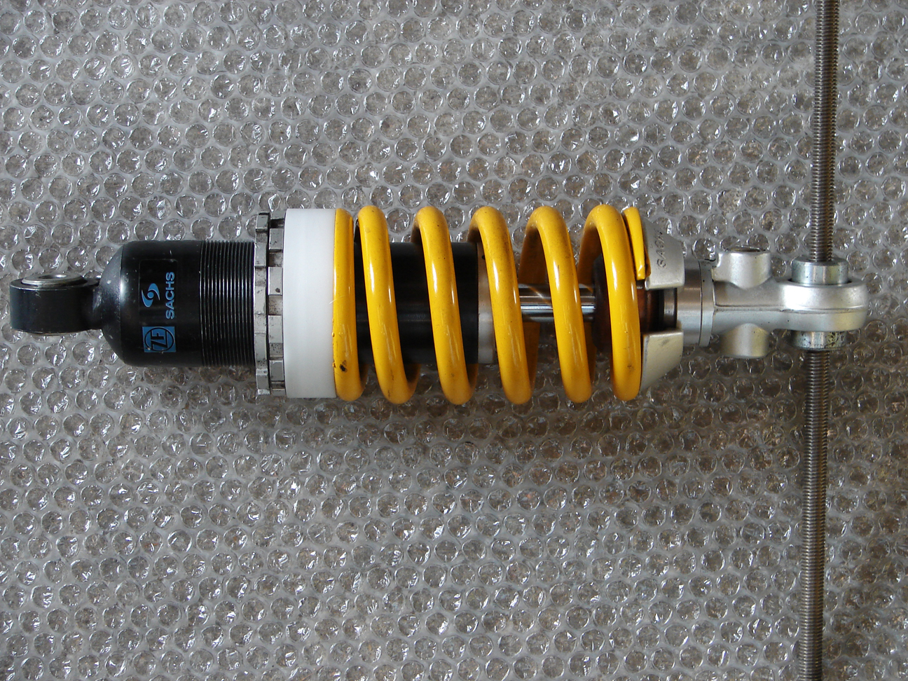

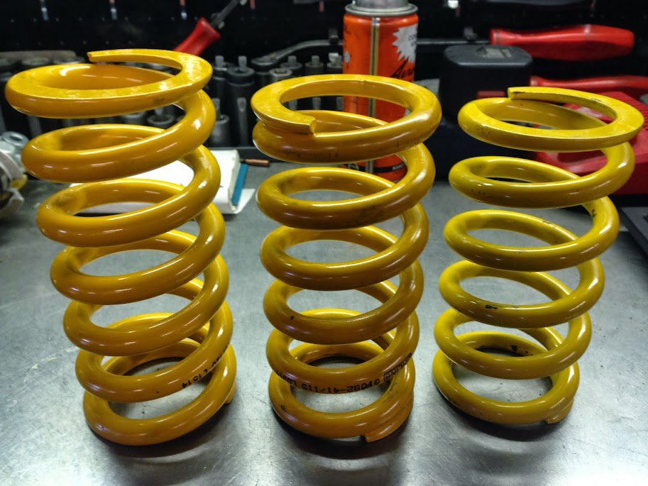

    Original ZF-Sachs Feder: Länge: 150 mm - Durchmesser innen: 57mm - Rate: ca. 95N/mm (bei mir verbaut)
    Öhlins Feder 1: Länge: 160 mm - Durchmesser innen: 57mm - Rate: ca. 105N/mm
    Öhlins Feder 2: Länge: 170 mm - Durchmesser innen: 57mm - Rate: ca. 115N/mm
    Öhlins Feder 2: Länge: 180 mm - Durchmesser innen: 57mm - Rate: ca. 120N/mm
    (Ich glaube es gibt auch noch härtere, habe aber nicht danach gesucht. Auf dem einen Foto seht
    ihr die Originalfeder 150mm, und zwei passende Öhlins Federn 160mm und 170mm)

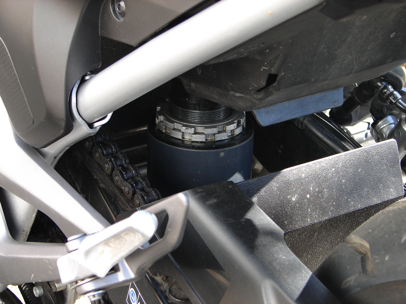

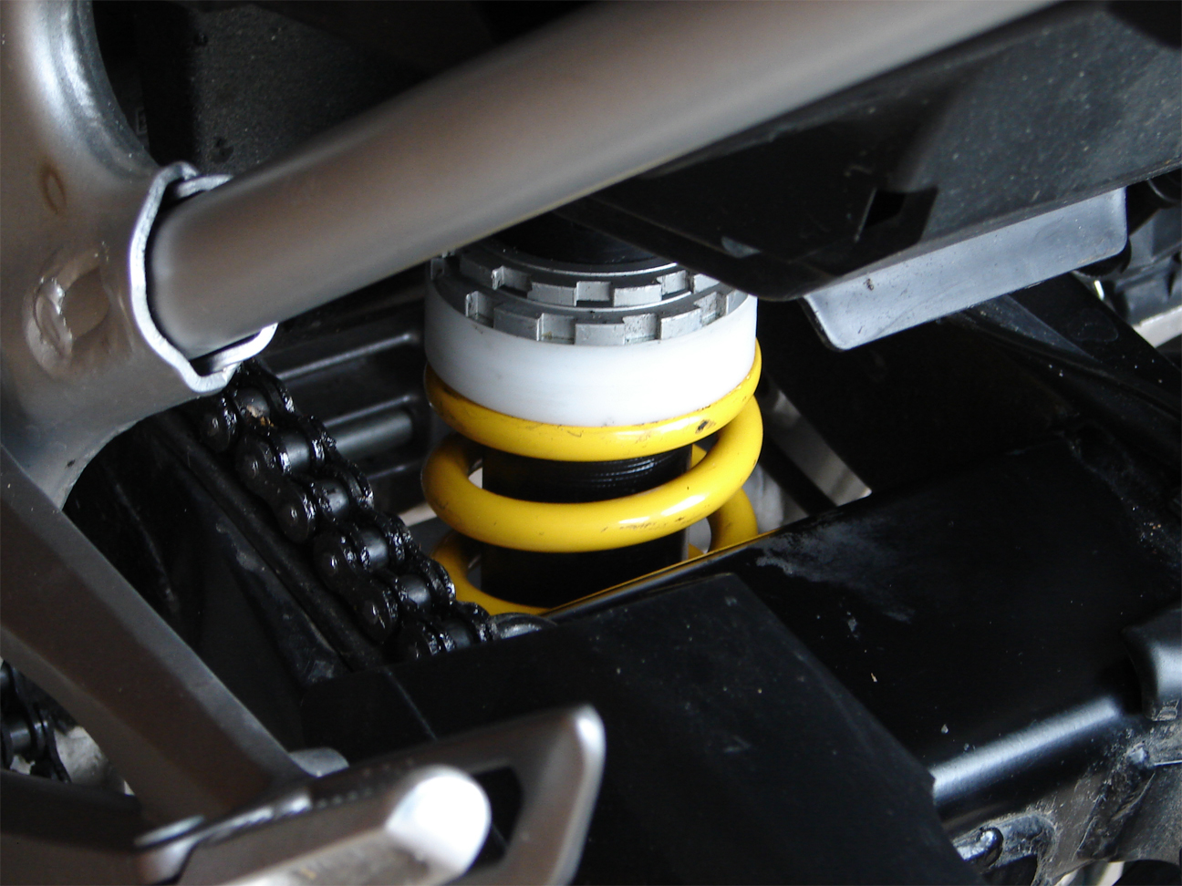

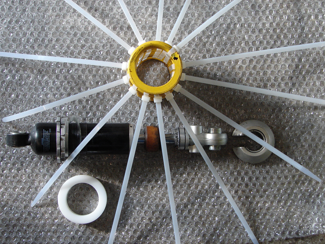

    Um die Federvorspannung der Original ZF-Sachs-Feder mit 95/N/mm zu erhöhen und damit das Hinterrad im Gegensatz zum
    Originalfederbein nicht zu stark absackt habe ich einen 20mm hohen Distanzring aus POM (Delrin) gedreht (siehe Teil1).
    Vorspannung eingestellt auf: 7 Gewindegänge von oben.
    Zugstufe: 20 Klicks aufgedreht, von hart (H) Richtung weich (S) Bei vollem Einfedern dauert es knapp eine Sekunde bis sie
    wieder komplett ausgefedert hat. Das ist ein oftmals empfohlener Standartrichtwert für die Zugstufeneinstellung.
    Damit die obere und untere Buchse spielfrei sitzt habe ich folgende Distanzscheiben verbaut:
    Buchsen oben: Original=28,4 - Sachs=22,7 - passende Distanzscheiben= 2x 2,8
    Buchsen unten: Original=39,1 - Sachs=35,9 - passende Distanzscheiben= 2x 1,5

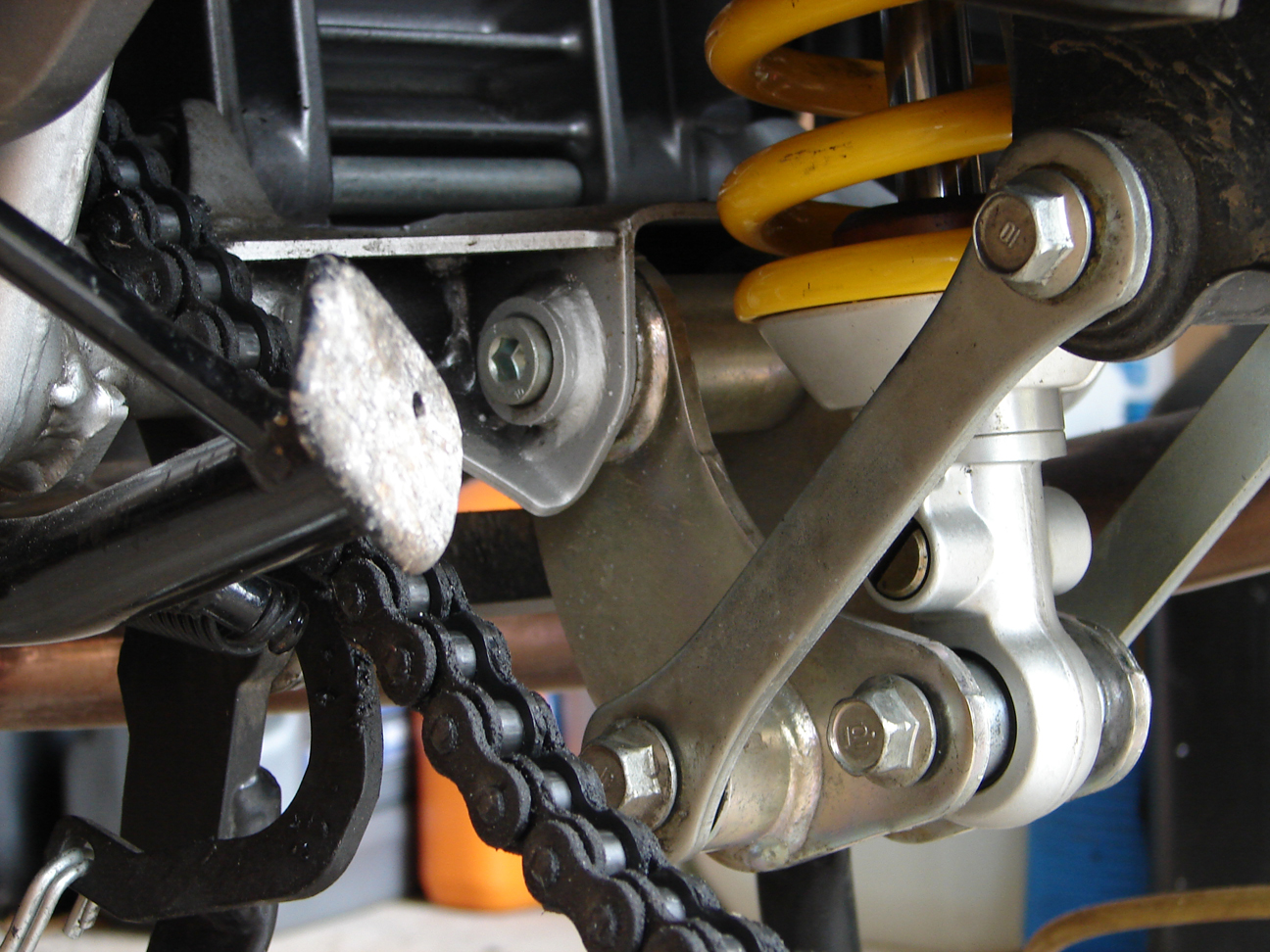

    Für die Montage und Demontage: Die fünf M10-Muttern müssen mit 44Nm angezogen werden.
    Was sich nach der Montage logischerweise bestätigt hat: Die Feder ist ein ganzes Stück weicher! Das war aber der Sinn der
    Übung.
    Das bedeutete für mich das ich N2 (NC + Fahrer) im Gegensatz zum Originaldämpfer erst einmal testweise höher lege!
    Deshalb ist die erste Einstellung N2: 50,7cm - Bei der Originalfeder war N2: 48,8cm, also zum testen den Popo ca.1,5 cm höher!
    Momentaner Nebeneffekt: Geht leichter auf den Hauptständer aber steht schräger auf dem Seitenständer!

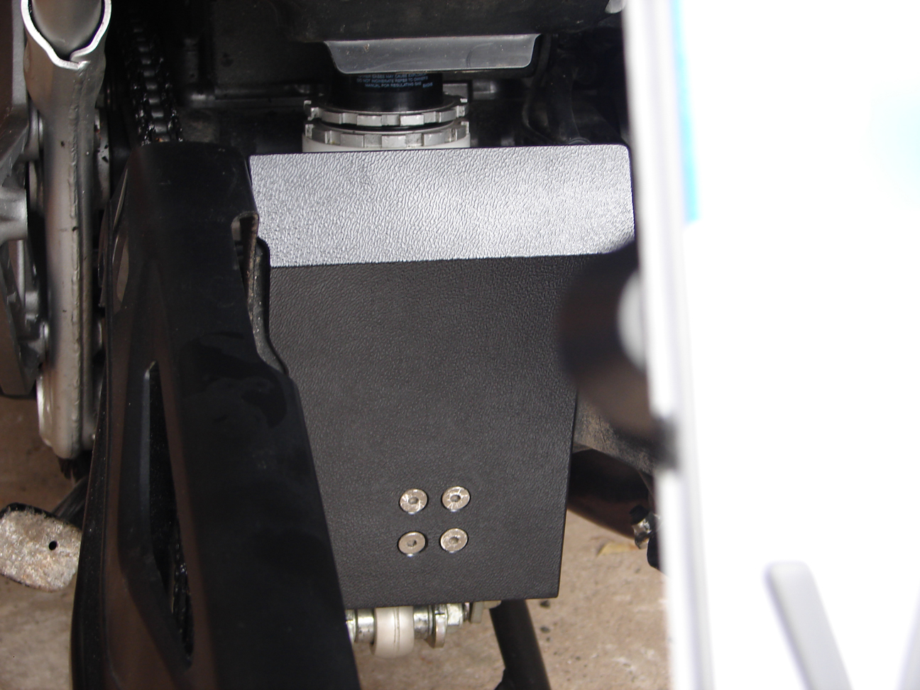

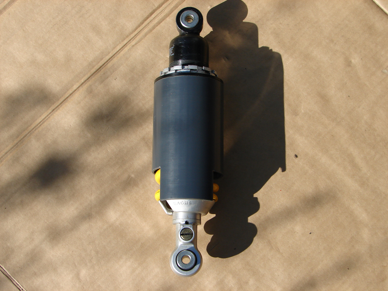

    Und wo ich gerade so richtig in Fahrt war habe ich dem Federbein noch einen Überzieher verpasst. Muß ja nicht jeder gleich
    die gelbe Feder sehen. In Zusammenhang mit meinem verbauten Spritzschutz hat das Federbein wohl auch bei Regen nichts
    mehr zu befürchten. (Ja, die unteren Aussparungen am "Überzieher" hätten etwas kleiner sein können?! Da war ich der Montage
    wegen wohl etwas zu großzügig, ganz ohne Aussparungen bekommt man das 90mm Rohr allerdings nicht rein!)

    Aber noch ist nicht aller Tage Abend. Als nächstes werde ich einen Kabelbinder um die Kolbenstange machen und schauen wie
    stark sie einfedert. Wenn da noch Luft ist werde ich die Vorspannung verkleinern um das Heck wieder etwas tiefer zu bekommen.
