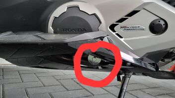

    Weiß hier jemand ob das DCT im gleichen Ölkreislauf geschmiert wird wie der Motor oder ist das separat?
    Am Foza ist nur der Öleinfüllstutzen mit Peilstab oben und der Ölfilter und die Ablassschraube unten ohne weiteres zugänglich wenn ich das recht sehe.
    Für alles andere, incl. Handauflegen am Zylinder müsste die Verkleidung demontiert werden, was nach großem Aufwand aussieht 🙄
    es ist der gleiche Kreislauf.....n.b. ein Fahrerhandbuch haste auch bekommen ?
    oder eben, wenn der Motor gestartet hast und erst nen Balken in der Ganganzeige hast ist der gewisse Öldruck um die Kupplungen an zu steuern noch nicht aufgebaut...bzw. du kriegst somit das D nicht rein.....
    und es ist anzuraten selbst noch auf N zu schalten bevor den Motor ausmachst...wehe dem der Gang bleibt drinn und die Bakterie ist nicht mehr all zu gut und es reicht beim dreh am Schlüssel nicht mehr erst den N einzulegen zum den Motor starten...dieser Stellmotor braucht anscheinend mehr Schnaps um genügend arbeiten zu können wie der Anlasser
