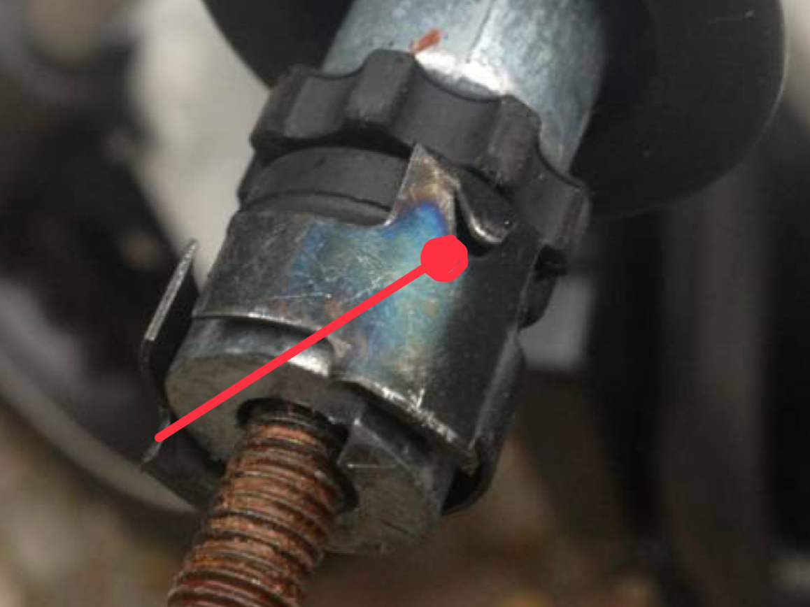

    Leider habe ich dazu offenbar nicht das notwendige Werkzeug. Ein kleiner Schraubenzieher kann zwar die äußeren „Haken“ des Federrings etwas bewegen - aber kräftiger möchte ich nicht hebeln, da ich Heizgriffe habe und der Schraubendreher sich beim Hebeln an den Griffen abstützt und diese verformt. Ich kenne die bei mir verbauten Heizgriffe nicht genau vom Aufbau her, gehe aber davon aus, dass diese neben dem offensichtlichen verformbaren Gummi außen auf der Innenseite eine Kunststoffhülse haben, die man durchaus auch beschädigen kann. Könnte daher eine teure Demontage sein.
    Ich konnte etwas biegen, aber selbst beim Ziehen und Hebeln an der Schraube per Zange (habe andere 5er genommen) tut sich da nix.

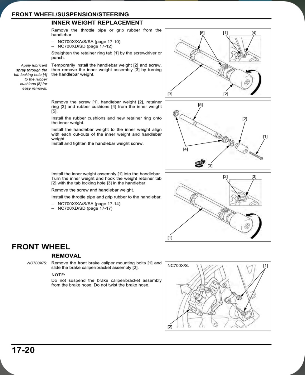

    Eines der Bilder der verlinkten Anleitung beschreibt das Problem gut.
    Man müsste eigentlich mit einem dünnen aber biegesteifen Werkzeug an der Nase längs des roten Strichs vorbei und da drücken, wo ich den roten Punkt gemalt habe - so kommt die Nase nach innen. Zwischen Lenkerrohr und Federring ist aber so wenig Platz, dass selbst der dickere Teil eines kleinen Schraubendrehers da schon nicht mehr rein geht.
    Ich besorg mir wie von Baerliner vorgeschlagen ne 5er Gewindestange, ein Gewicht mit ner 5er Bohrung und versuche es mit Gewalt - in der Hoffnung damit nur den Federring zu zerstören… mit Glück biegt der sich nach oben (auf dem Bild) um und die ganzen Innereien kommen raus.

    Moin, Ich habe die inneren Einsätze mit einer längeren Schraube die am Kopf mit einer grossen Unterlegscheibe und einem Ringschlüssel bestückt wurde , mit leichten Schlägen gegen den Ringschlüssel raus bekommen. Ging ohne große Anstrengungen.
    Gruß Eckhard
  • #17
    Moin - danke für die Anregung, Eckard!
    Habe ich statt Flughammer heute morgen genauso gemacht. Leider haben sich beide Biester gewehrt. Mit „ging ohne große Anstrenungen“ lief da bei mir nix. 17er Ringschlüssel, eine riesige Rändelmutter und ein 750g Hammer. Und dann „gib ihm“. Rechts ging’s relativ schnell - aber es war immer noch anstrengend. Links dann die Vollkatastrophe. Habe die ganze Nachbarschaft zusammengehämmert. Nach 25min kam der Einsatz dann raus. Hier hatten sich beide Gummis umgekrempelt. Die in den schmalen Spalt zwischen Einsatz und Rohr… tja, das war dann klar, dass das nicht mit ein paar Schlägen getan war. Nun ja, letztendlich sind nun die Handschützer montiert.
    Lessons Learned: Vor Demontage reichlich mit Kriechöl fluten und einwirken lassen. Sollte man aber vor Montage der Handschützer entfetten (Brems- oder Kettenreiniger einsprühen).
    Matthias
