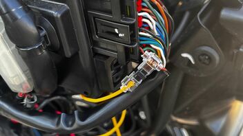

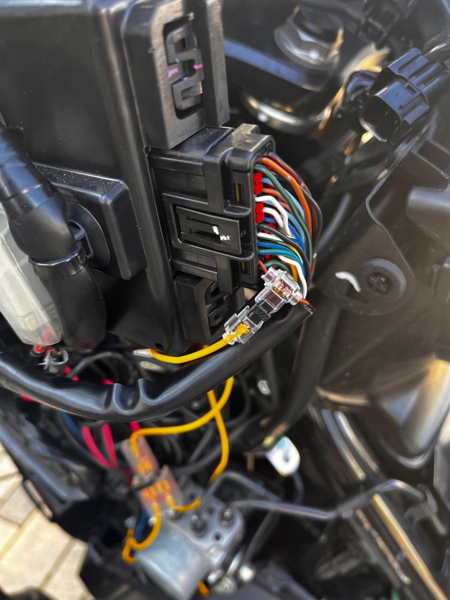

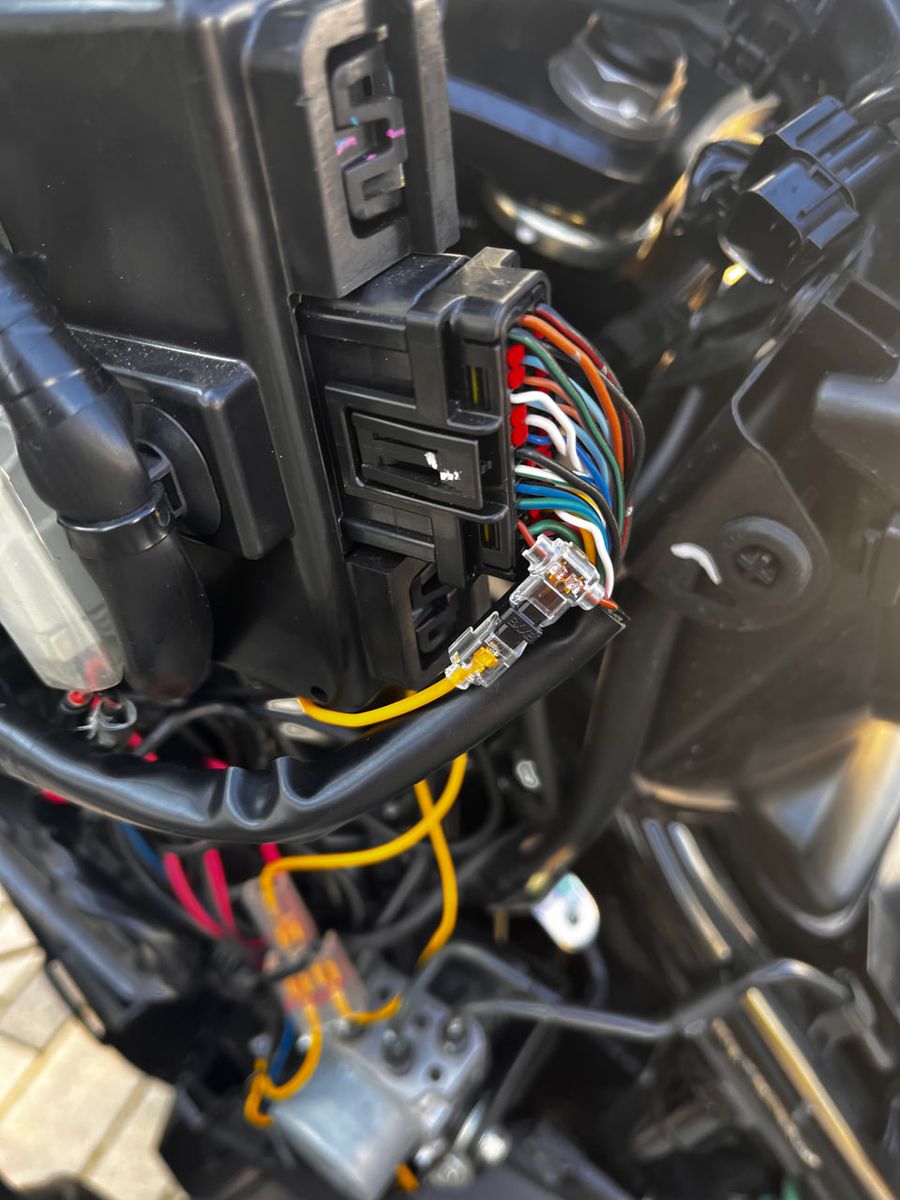

    Wichtigstes Hilfsmittel war das Werkstatthandbuch, da es keinen Stromlaufplan im Internet gibt den man nutzen könnte.
    Hier sieht man den Abzweig für DRL (DayRunningLight) also Tagfahrlicht von der BCU

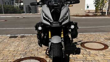

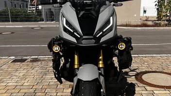

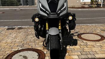

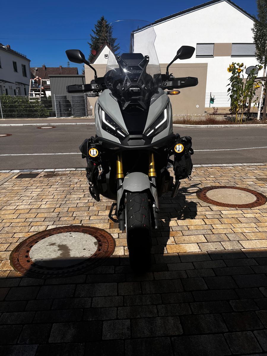

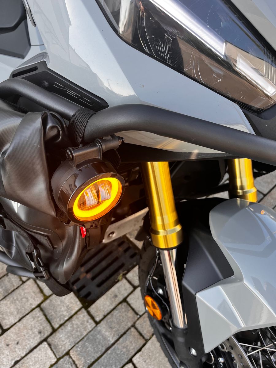

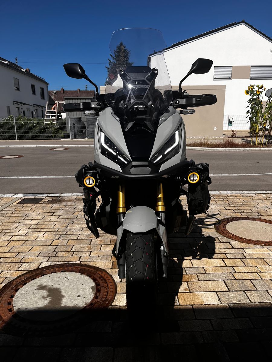

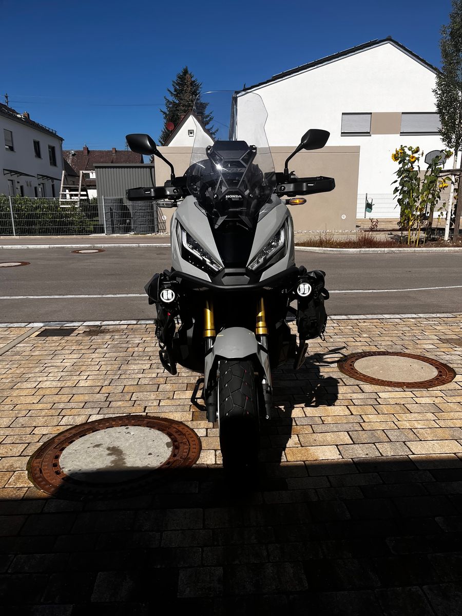

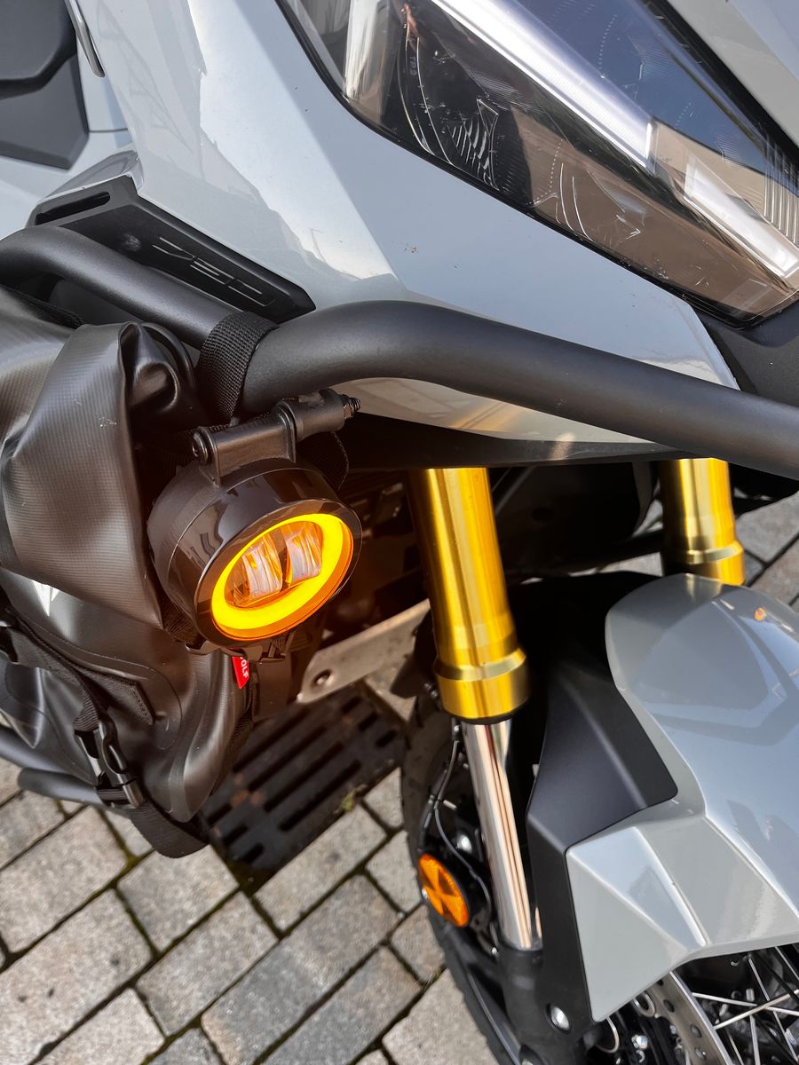

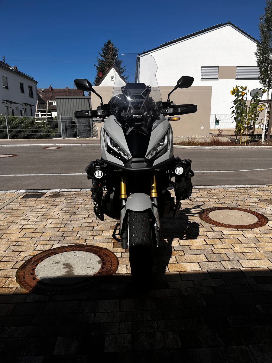

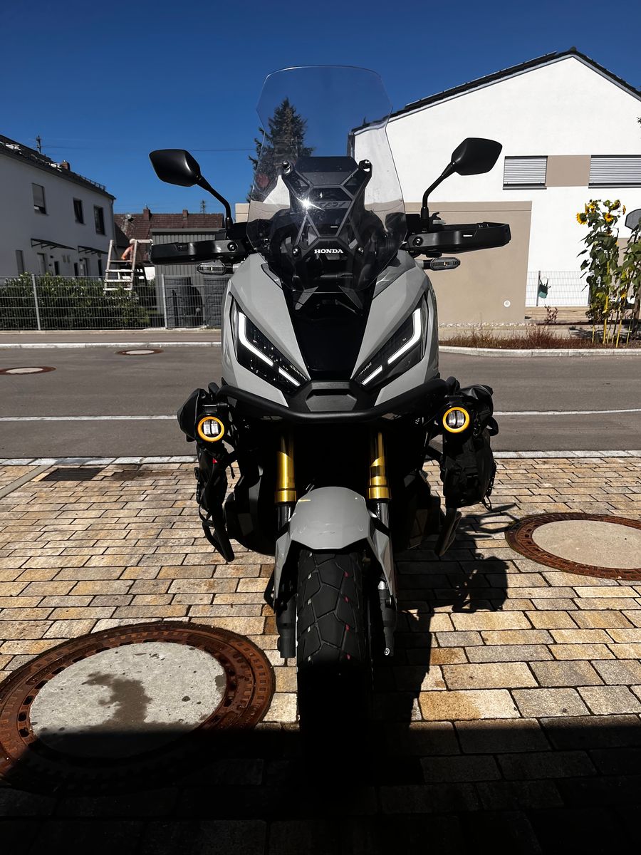

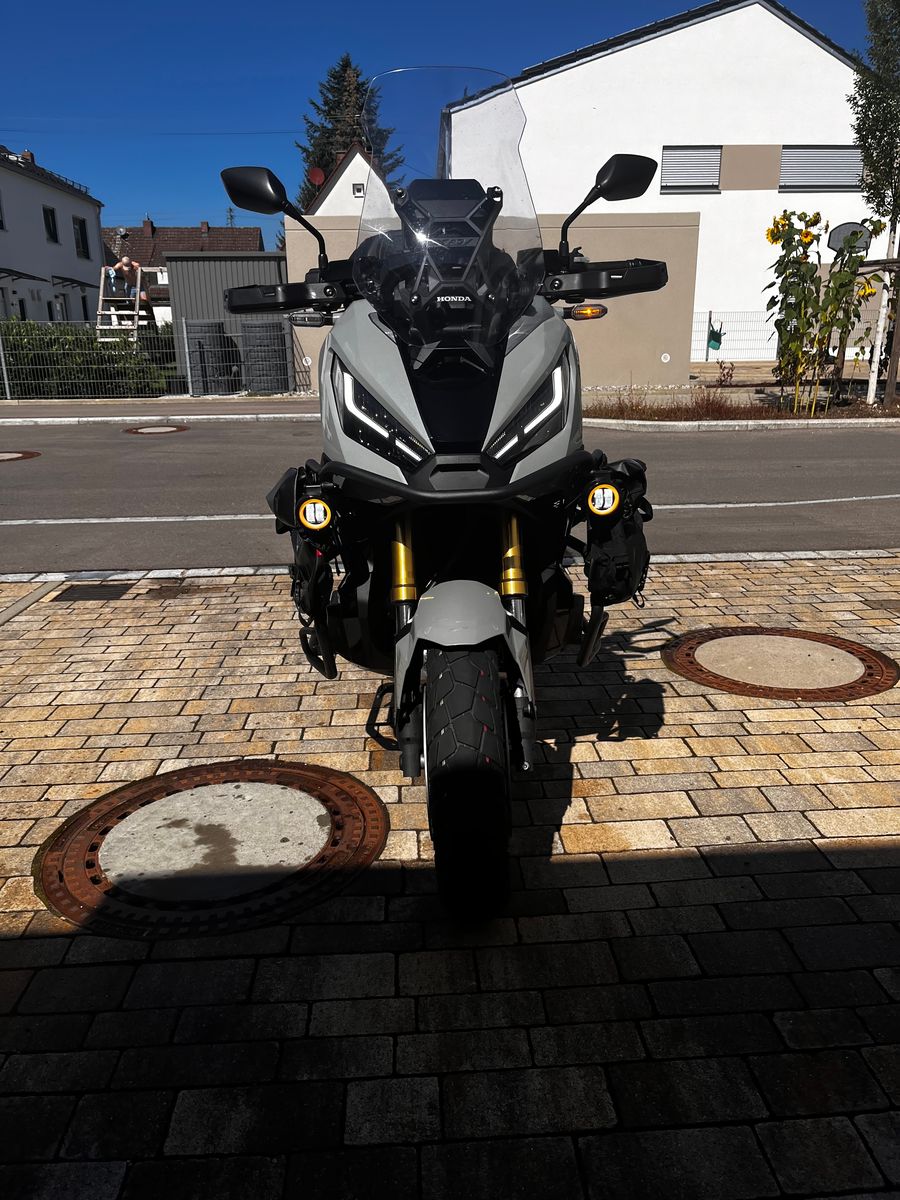

    Anbei noch ein paar Bilder im fertigen Zustand. Die Nebler haben ihren Zweck im Urlaub mehr als erfüllt. Man wird sehr gut von weitem gesehen und die Lichtausbeute bei Nacht ist ein Unterschied wie Tag und Nacht zu vorher.

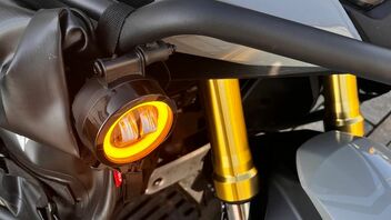

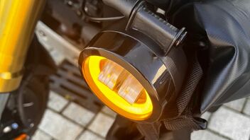

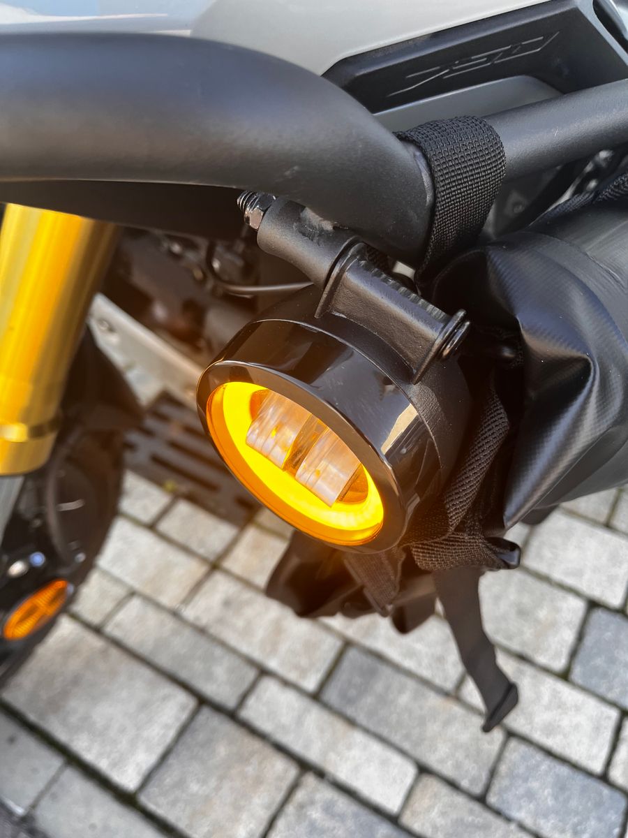

    Die Nebler haben 3 Funktionen:
    1. gelber Ring im DRL Modus
    2. Nebler schalten sich zu wenn man DRL ausschaltet (also normales Abblendlicht bei Tag)
    3. reiner Neblermodus wenn DRL aus (bei Dunkelheit)
    Alles in allem hat mich der Spaß 50€ gekostet incl. Nebler und Kleinmaterial
