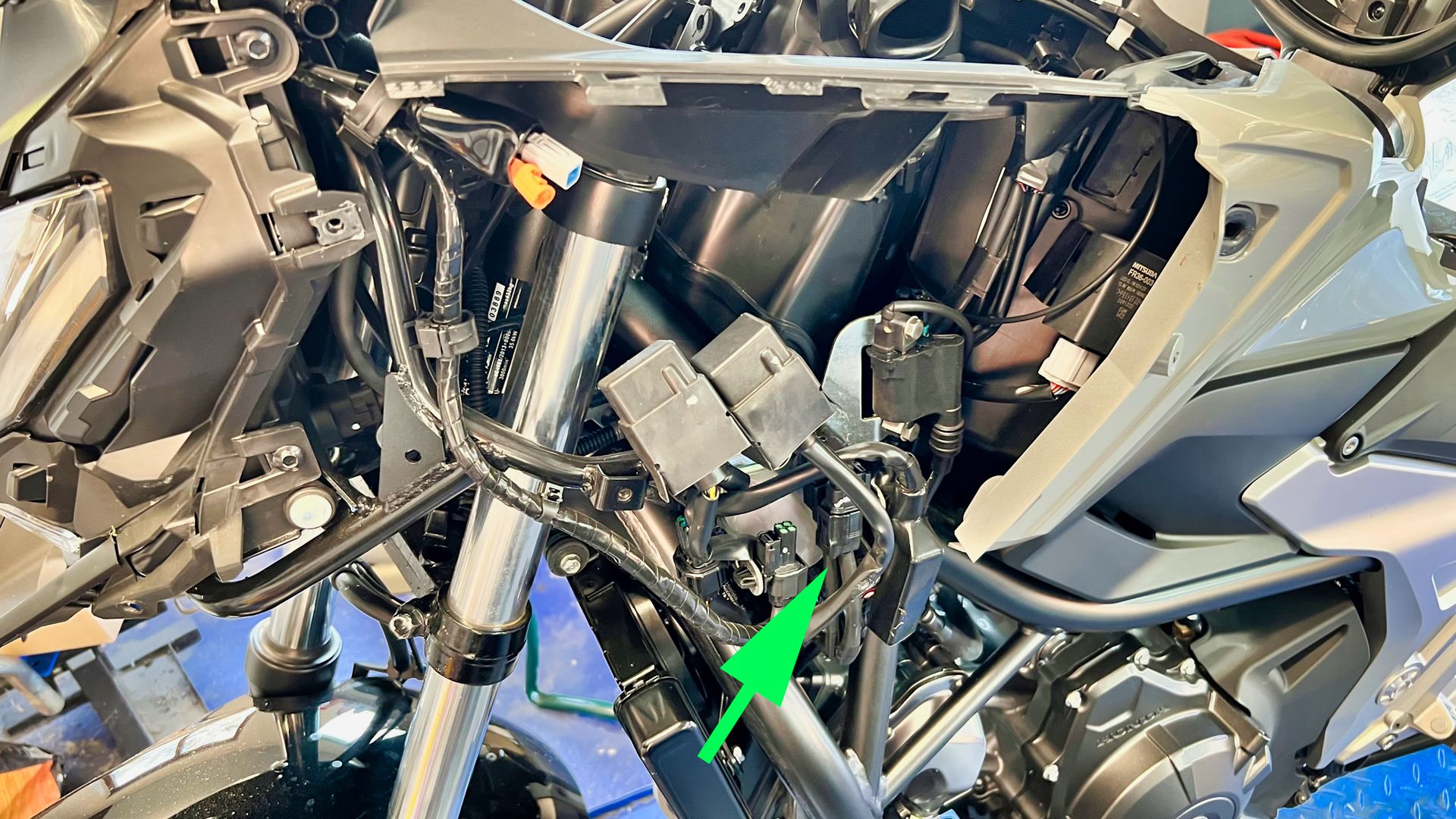

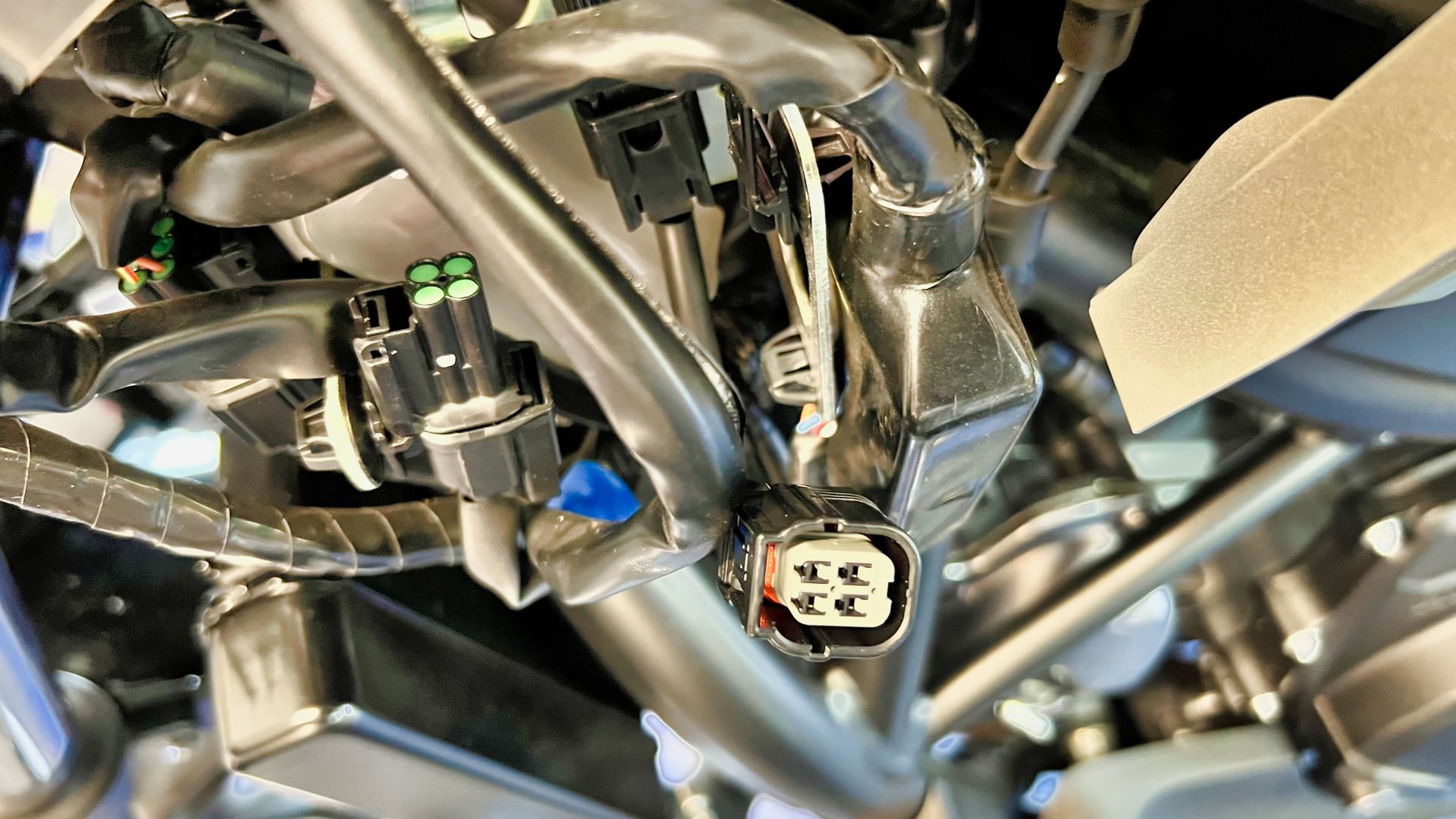

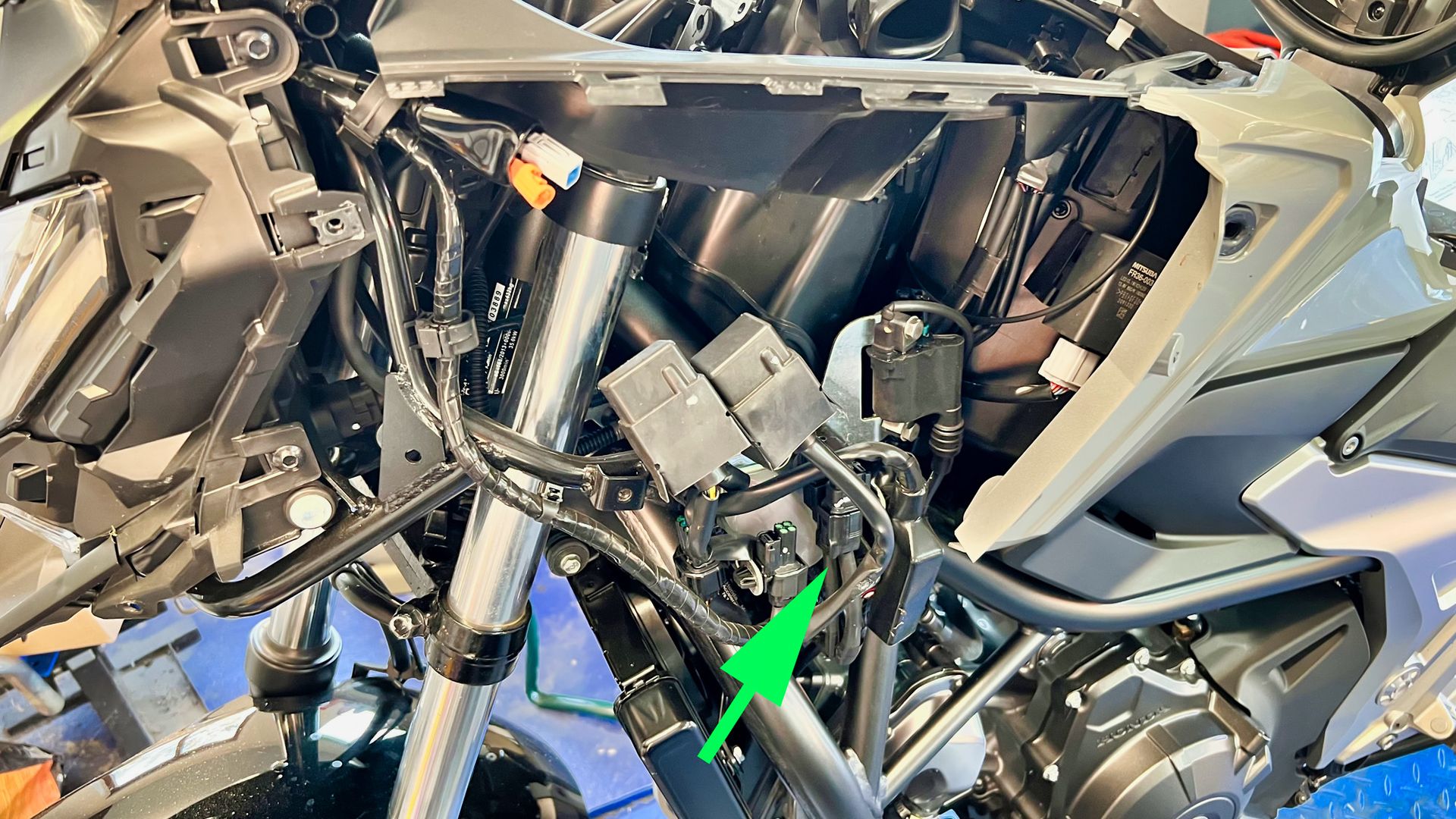

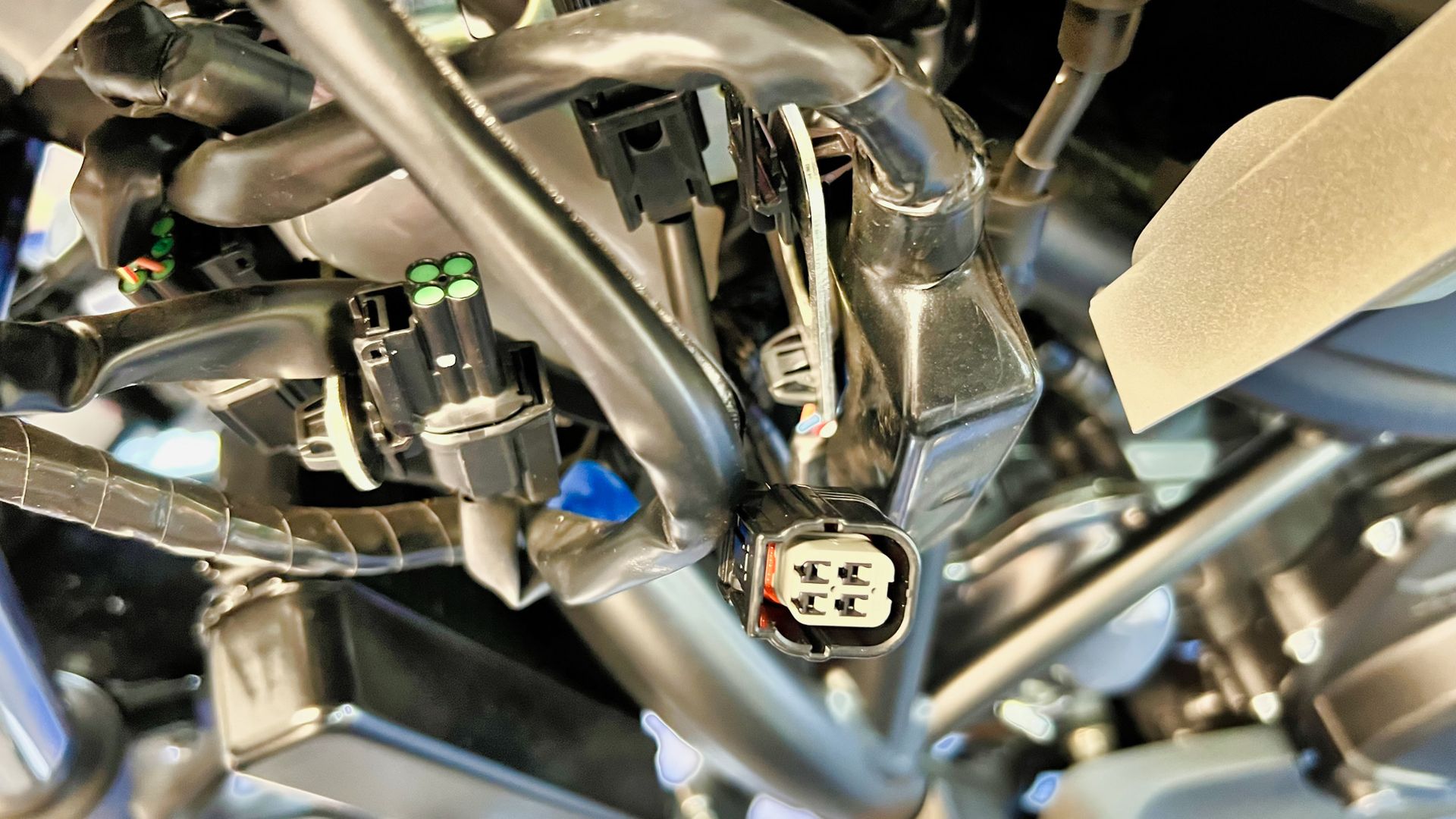

    Im Gegensatz zu der Info in der o.g. Einbauanleitung muss die große untere Seitenverkleidung nicht entfernt werden (Anleitung Seite 3, Schritte 8 und 9), man kommt auch so ganz locker an alle Einbau-Positionen.
    Ich habe außerdem entgegen der Anleitung die Fahrzeugbatterie nicht abgeklemmt, wozu auch, es wird nur ein Stecker eingesteckt. Diese Arbeitsschritte kann man sich also auch sparen.

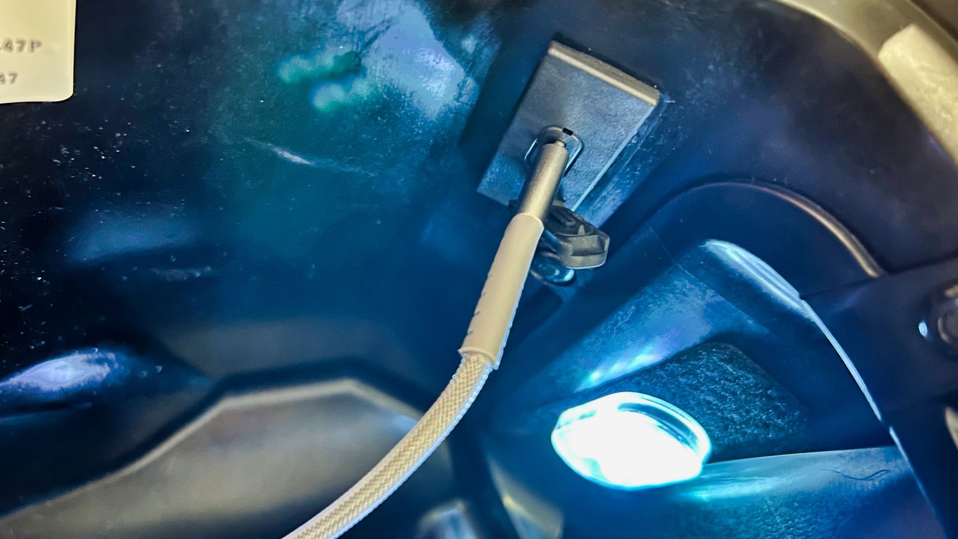

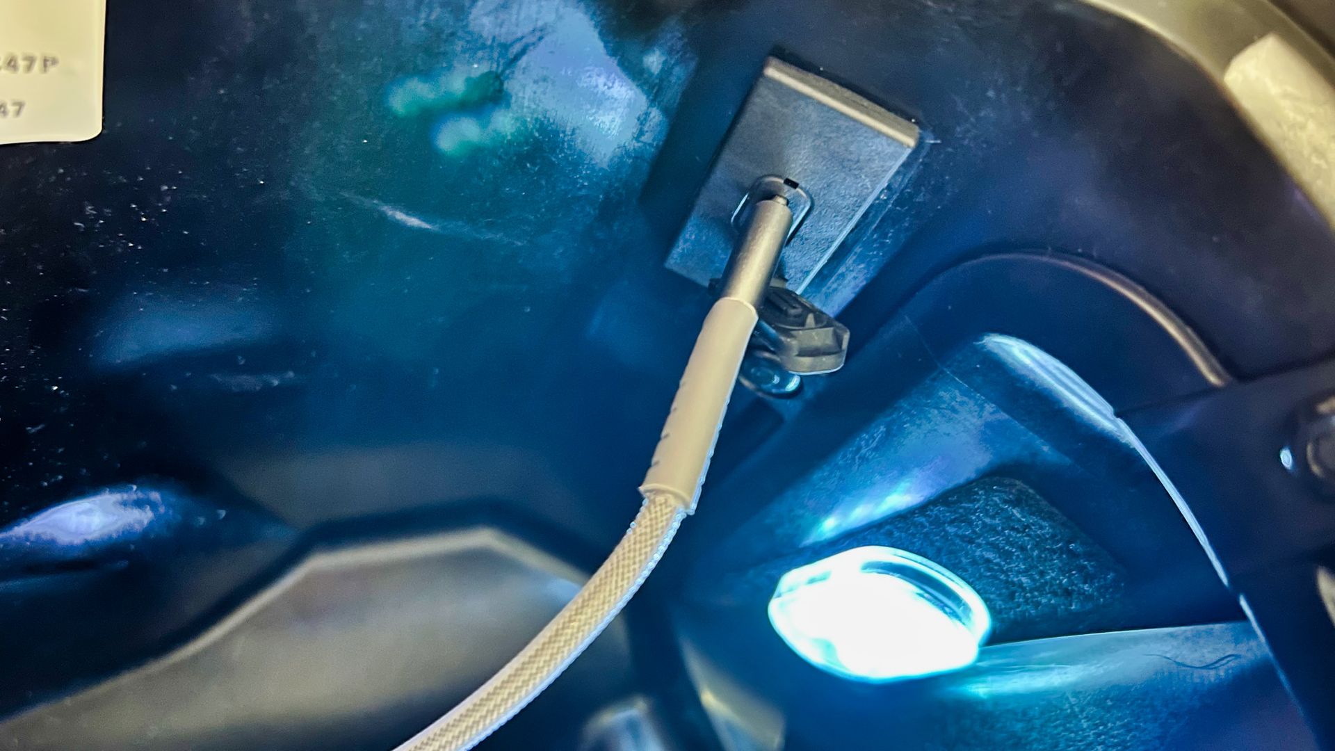

    Ergebnis: Strom in der Höhle und ich mag es.

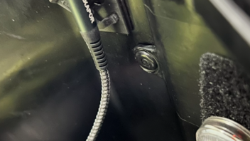

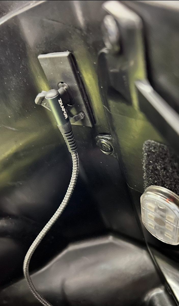

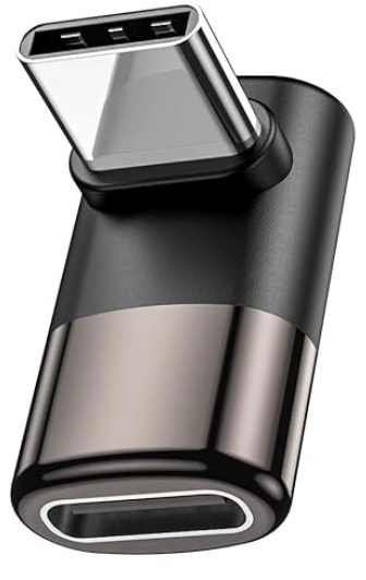

    Das wird mit der Krümmung im Helmfach nicht ausgehen.
    Ich verwende ein Kabel mit 90° Stecker der nach unten führt.

    Klar geht das, schau doch mal :)

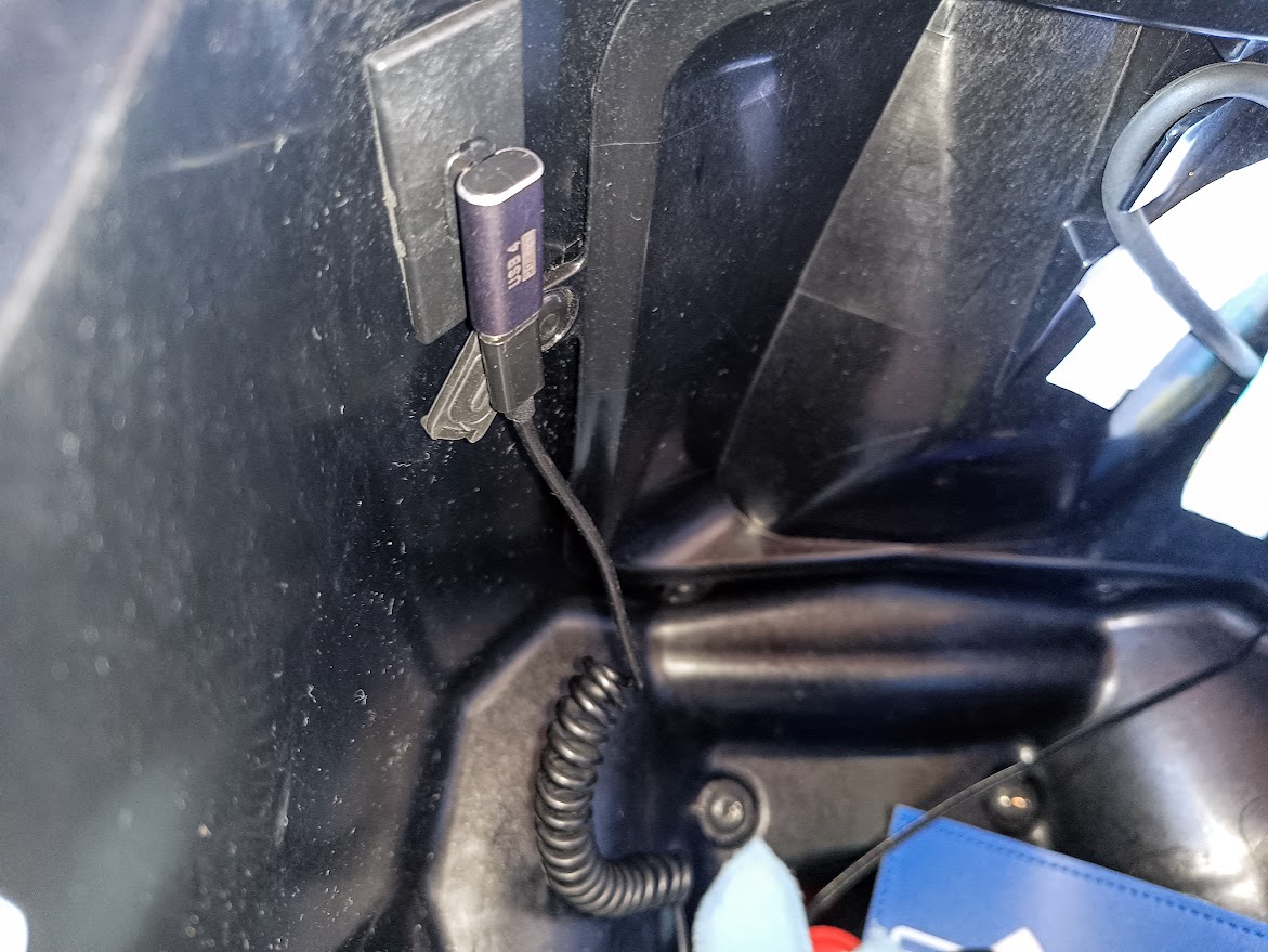

    Upps ,da hab ich wohl das falsche Foto rausgesucht, sorry.
    Jedenfalls ist so ein Winkel USB besser für die USB Buchse.

    Wusste gar nicht, dass es sowas gibt. Danke für den Tipp. Hab mir grad ein Kabel mit Winkelstecker bestellt.
