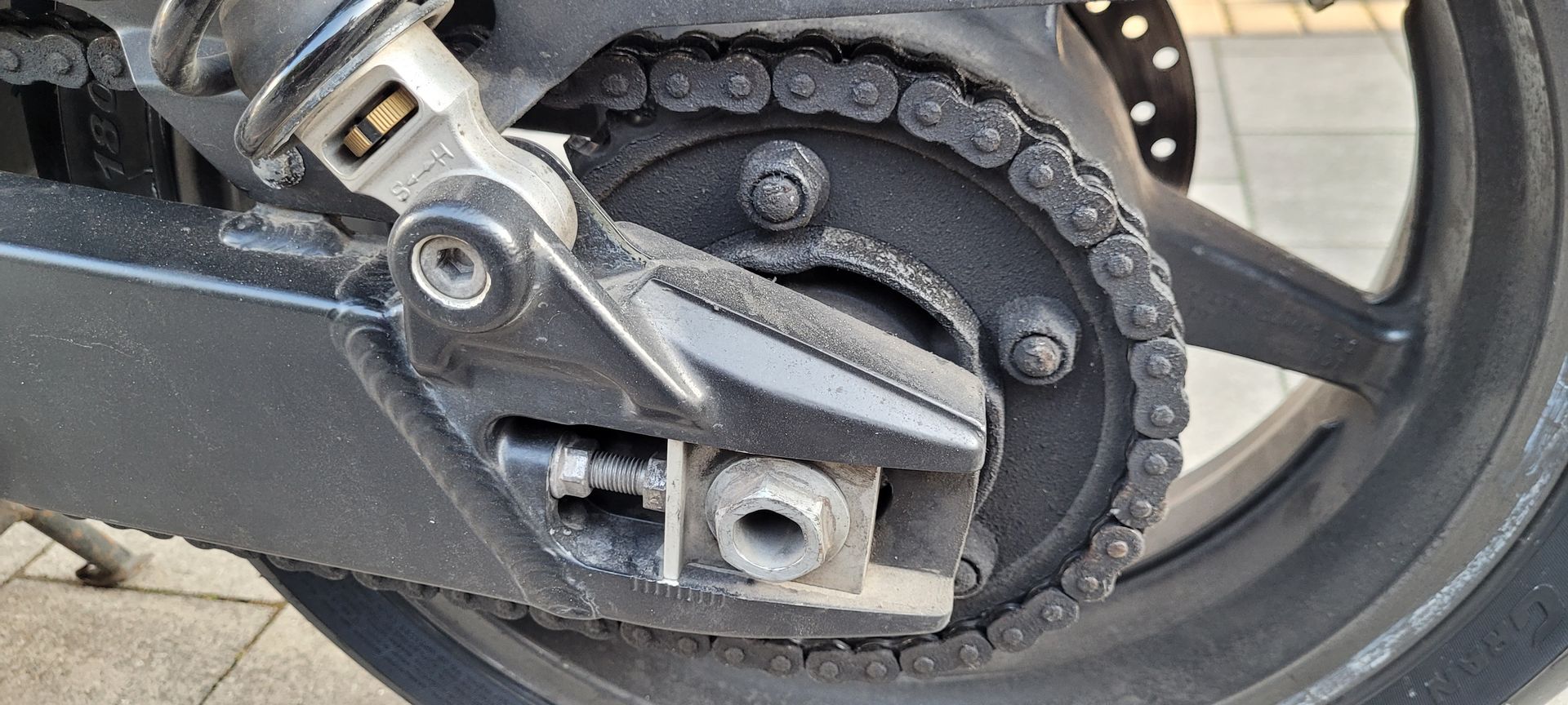

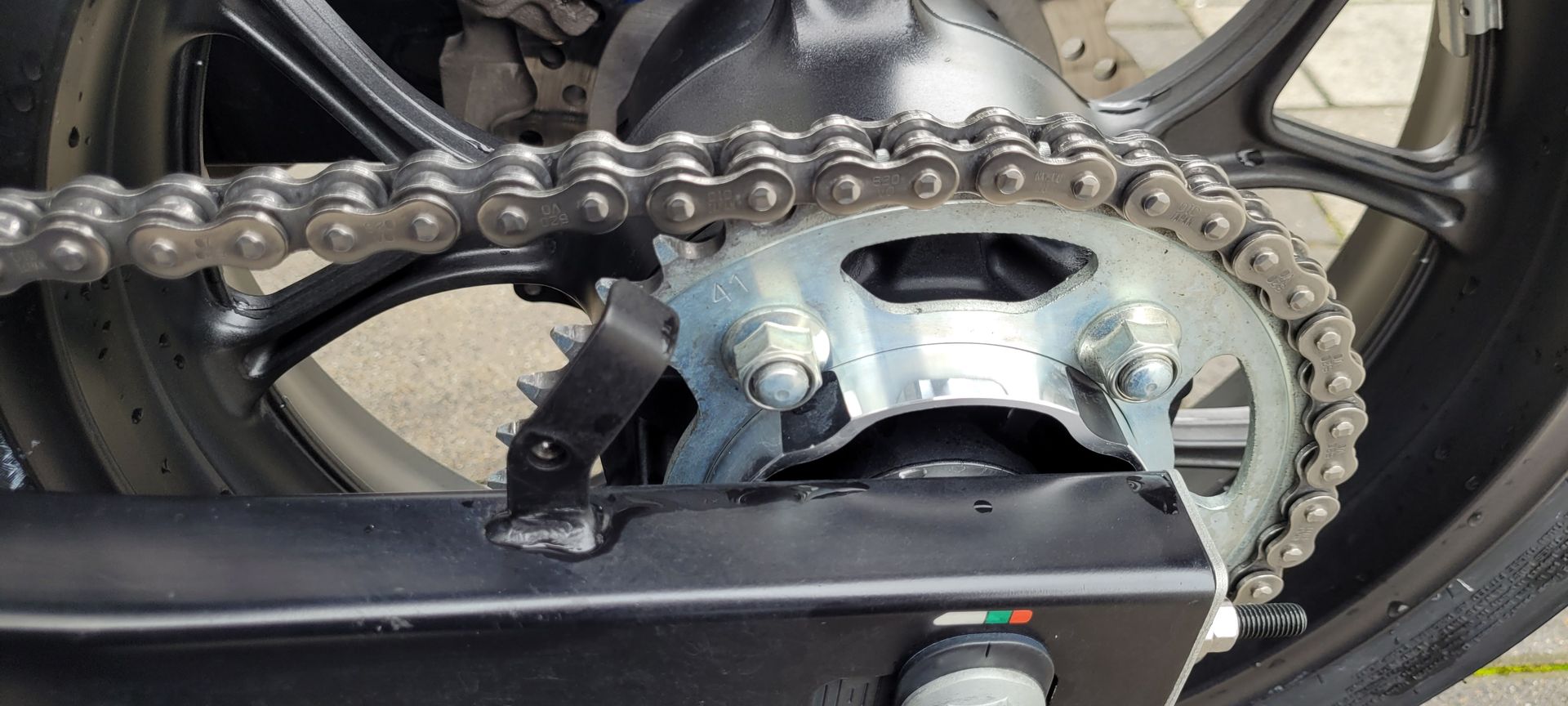

    Wenn die Kette auf die Art und mit so wenig Petroleum-Einsatz sauber wird war sie in meinen Augen noch nicht schmutzig. ^^
    Vielleicht daher die unterschiedliche Sichtweise.
    Fahrzeug ≠ Putzzeug
    Dreckig schon( fahre das ganze Jahr) aber man muß die Kette ja nicht ersaufen lassen :saint:
    Das nachspülen mit Kettenreiniger hat den kleinen Vorteil, das man nicht 24H warten muß bis sie abgelüftet ist und da Ich den Nemo mit Getriebeöl nutze gehts noch schneller^^
