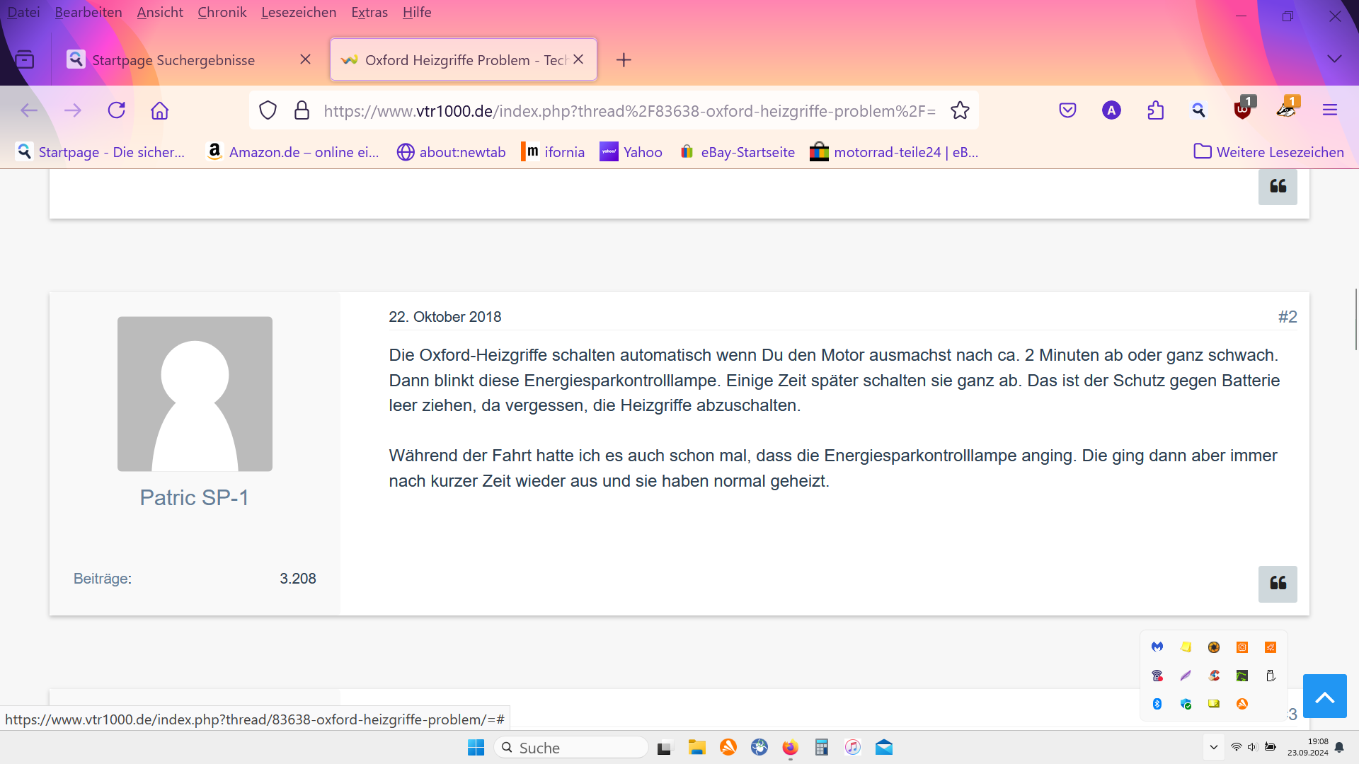

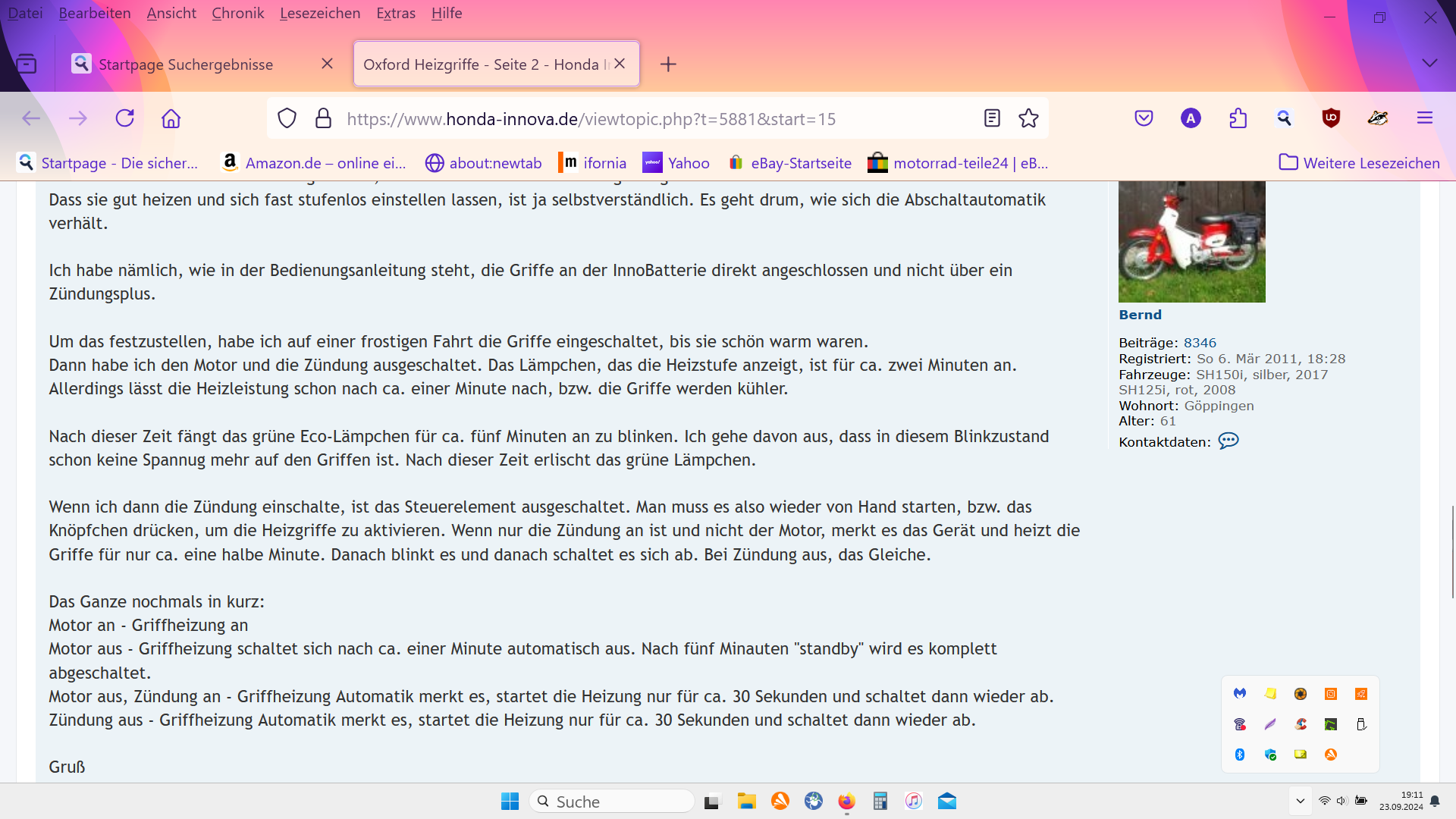

Die Elektronik schaltet sich aus, wenn die Heizgriffe eine Zeit lang nicht bedient werden (weiß jetzt nicht mehr, was für eine Zeit dafür nötig ist >>>>>gerade und auch deswegen ist OXFORD einer der beliebtesten Griffheizungen

Wenn was komplett abgeschalten ist (elektronisch), dann kannst Du wie ein Verrückter am Schalter ein/ ausschalten.....es bleibt solange ausgeschalten bist Du das Elektronikteil mit der Zündung wieder aktivierst, Heizung justierst.......
