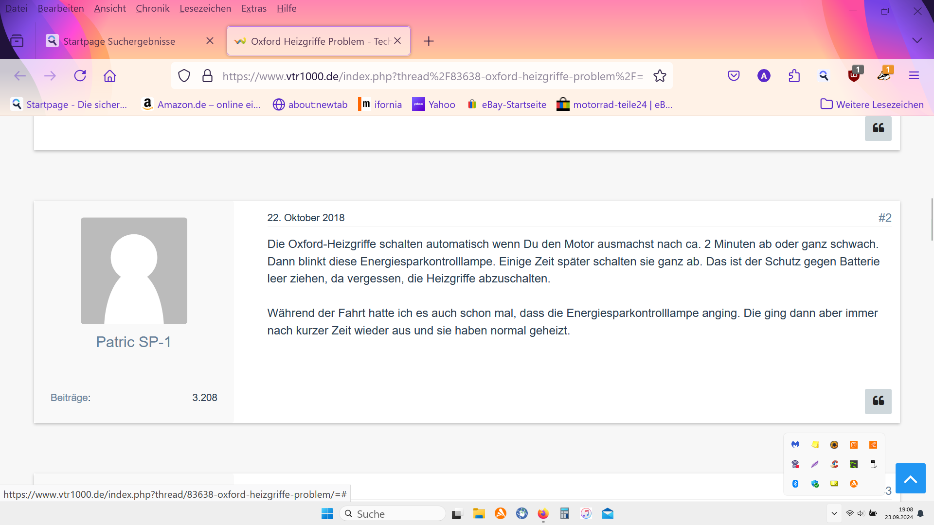

Schon vorher vollkommen abgeschalten! Hast Du die beiden Kommentare nicht gelesen, die ich eingestellt habe, das hat nichts mit meiner Inteligenz zu tun
Wenn Dir das nicht reicht, lade Dir die genaue Erklärung von OXFORD aus dem Netz runter. Ich habe "im hier und jetzt" null Bock Dir die ausführliche System-Erklärung auf dem Tablett zu kreieren......sorry! Lesen und verstehen sollte jeder drauf haben >>>>>Vorschule!
Alles anzeigenVollkommen verkehrt! Besser richtig erkundigen und nicht gleich was hier ins Forum werfen, was überhaupt nicht stimmt!

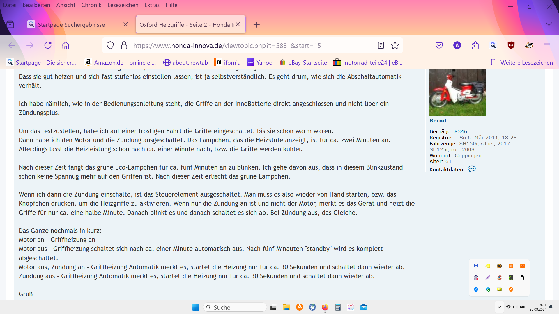

Die Elektronik schaltet sich aus, wenn die Heizgriffe eine Zeit lang nicht bedient werden (weiß jetzt nicht mehr, was für eine Zeit dafür nötig ist >>>>>gerade und auch deswegen ist OXFORD einer der beliebtesten Griffheizungen )
Ich brauche also diese Box überhaupt nicht!
Wenn du z.B. NSW direkt an die Batterie klemmst, kannst du sie auch ohne laufenden Motor einschalten, nur mal so neben bei , es gibt mehrere Möglichkeiten etwas anzuschließen^^
Ergebniss, Batterie leer.
Was iss "NSW"? Das System hat eine elektronische Abschaltung!!!! Das kann doch nicht so schwer zu verstehen sein? Wenn was komplett abgeschalten ist (elektronisch), dann kannst Du wie ein Verrückter am Schalter ein/ ausschalten.....es bleibt solange ausgeschalten bist Du das Elektronikteil mit der Zündung wieder aktivierst, Heizung justierst.......
