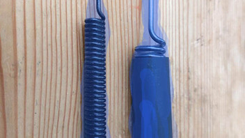

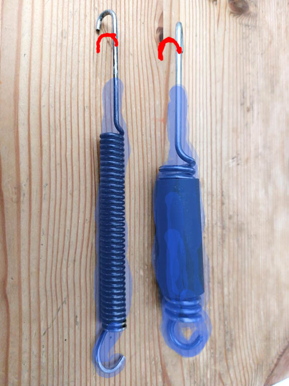

    Hier mein Vorschlag als Notbehelf:
    Du könntest ohne Bedenken die beiden gelänkten Federn kürzen.
    Mit einer Schleifmaschine (geschätzt) 1 cm bis 2 cm kürzen. Die Federenden mit einer Gas-Lötlampe glühend wieder Haken anbiegen.
    Damit die Wärme nicht in die eigentliche Feder zieht, den blau eingefärbten Bereich mit einem tropfnassen Lappen umwickeln.

    und das funktioniert wirklich?
    Gruß Winterfahrer
    (frei nach F.J.S.)
  • #15
    . . . verbürgen würde ich mich nicht dafür, weil ich die Feder eines Hauptständer so noch nicht behandelt habe.
    Wetten würde ich aber. Die gelänkten Federn kann man so nicht mehr schrotten. Die sind es schon.
    Ich habe aber andere (kleinere) Federn so repariert. Da war der Haken abgebrochen.
    In der Lehre lernte ich mit Hilfe eines zweiteiligen Holzklobens, selbst Spiral-Zugfedern zu wickeln.
    Später zeigte ich das meinen Kollegen, weil wieder mal eine passende Feder fehlte. Man braucht aber passenden Federdraht.
    Das glühende Ende der Feder darf aber nicht in einem Wasserbad abgeschreckt werden.
    Reinhard
