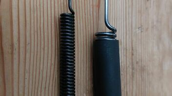

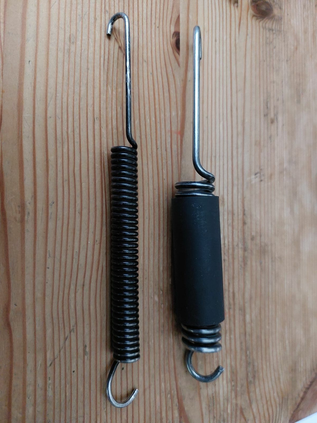

    Kannst du mal bitte ein Bild der Federn einstellen?
    Wie man das hin bekommt ? Ganz leicht, habe die Federschraube nicht dahin gemacht wo sie hin gehört, sondern hinter den Ständer. Da war auch ein Loch frei. Federn eingehängt und versucht das Möp auf den Ständer zu stellen. Das war logischer weise irre schwer und hat heftig an den Federn gerissen. Vorher hatte ich nur eine dürftige Beschreibung, habe aber nach dem Schlamassel ein englisches Video gefunden wo es dann besser beschrieben war. Federn eingehängt, Ständer hing dann aber etwas runter wegen der ausgelutschten Federn.

    Hier sieht man genau die beiden Federn, die @Motoopa sucht. Fragt sich nur mehr, wo man die bekommt... :/

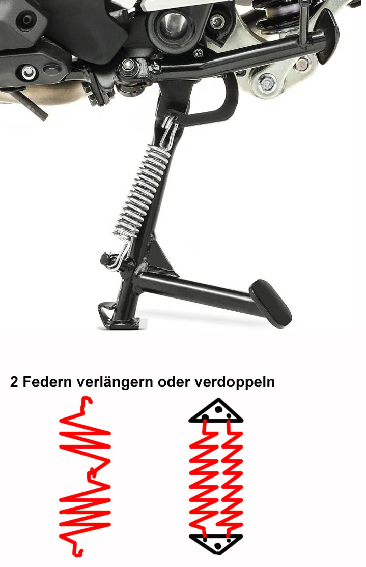

    - Baumärkte und andere metal-shop's (früher: Eisenwaren-Läden) bieten unterschiedliche Federn an. Man könnte basteln (s.Foto)
    Die kleine (innere) Feder hat nur eine Sicherheitsfunktion. Bei Bruch der Hauptfeder wird verhindert, dass der Hauptständer nach unten fällt.
    Auch der Festpunkt der Feder lässt sich ändern.
