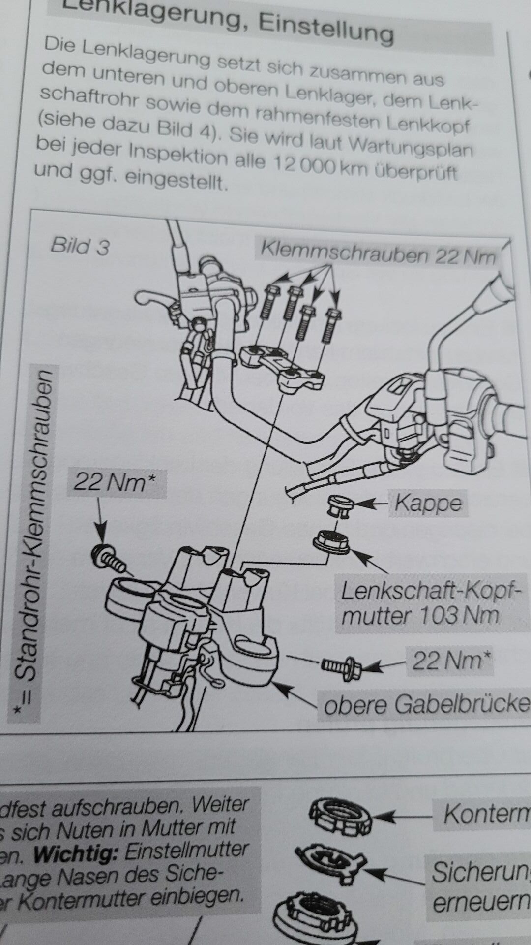

    Und hat mir jemand das Drehmoment für die Lenkkopfmutter, also die unter der Lenkerklemmung? Die ist lose...

    Das Drehmoment für die Schraube fehlt mir aber noch.

    Hast du einen Drehmomentschlüssel zur verfügung, der links wie rechts rum arbeitet ?
    Mit diesem könnte man sich dann langsam an das Drehmoment rantasten, wo sich die Schraube löst. das sollte dann in etwa dem Anzugsmoment entsprechen. Im wesentlichen hat sich meines Wissens ja nicht wirklich was geändert.

    Super, herzlichen Dank!!!
    Dachte schon an irgendwo 80-100Nm, seit ich aber mal n LKL geschrottet hab, bin ich da vorsichtig.
