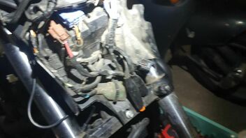

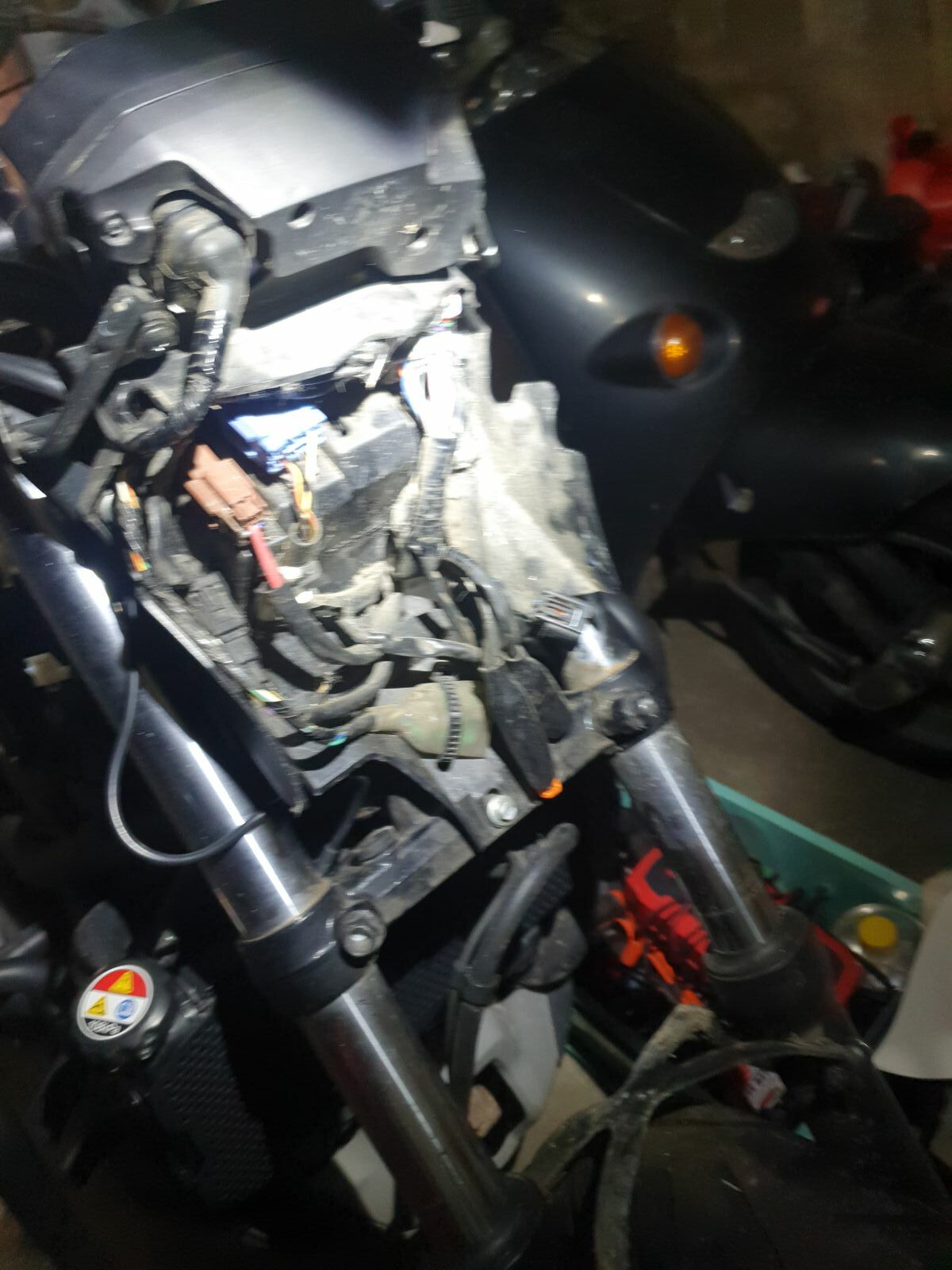

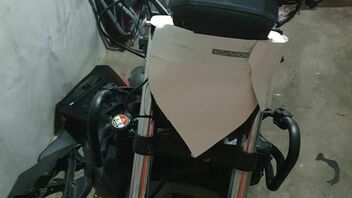

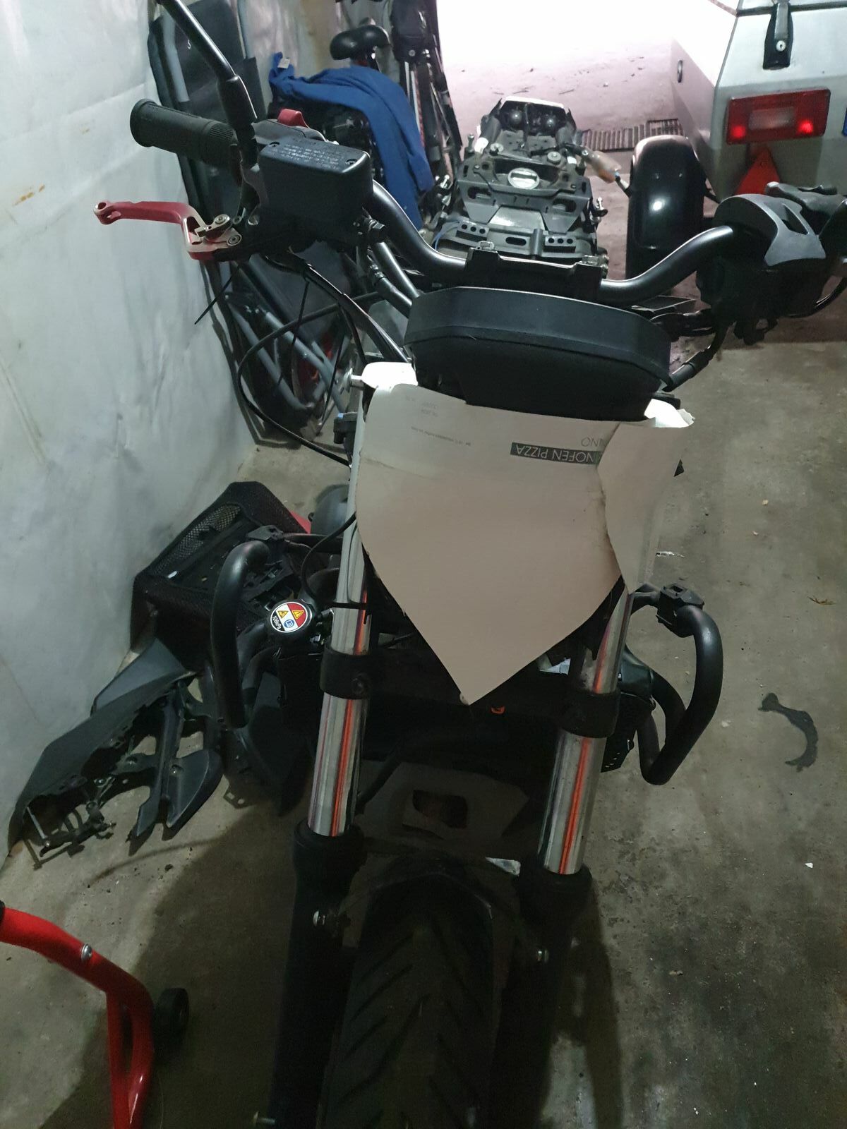

    Ich will nur einfach einen Deckel vor die vorhandene Bordelektrik unter dem Tacho (Bild 1) flantschen. So wie ich es in Bild 2 aus Pappe pro visor gebaut hatte.
    Das hatte ich dem Prüfer gezeigt. "Keine Chance".
