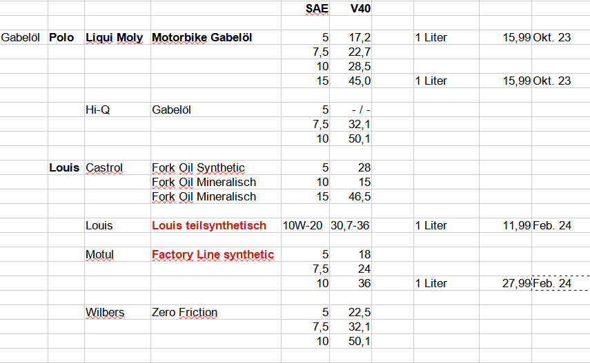

    Auch nicht angesprochen habe ich das Thema Öl-Viskosität, richtigerweise kinematische Öl-Viskosität,
    bei dem der ein oder andere Leser jetz wohl die Augen verdreht.
    Da habe ich doch gleich eine Frage an dich: Es gab mal eine Tabelle mit den kinematischen Ölviskositäten
    verschiedener Gabelöle. Ich dachte ich hätte sie abgespeichert, kann sie aber nicht finden, kannst du mir
    weiterhelfen? (Leider kann ein 10w Öl je nach Hersteller "dünner oder dicker" sein!)

    Bei den Viskositäten und SAE-Klassen der Gabelöle kann ich weiterhelfen. In der Tabelle sind diese für verschiedene Gabelöle aufgeführt. Habe ich mal vor wenigen Jahren gemacht und gerade aktualisiert, ist also auf dem Stand Februar 2024.
    Gruß Winni

    Schöne Übersicht, aber mir ist jetzt nicht ganz klar, was V40 bedeutet und bei welcher Temperatur diese Werte ermittelt wurden.
    Zur Information lade ich mal eine Graphik hoch, die die kinematische Viskosität verschiedener SAE Klassen bei unterschiedlichen Temperaturen darstellt. Beim Losfahren aus der kühlen Garage (15°) in den heißen Sommernachmittag (35°) vielleicht noch bei sehr welligem Boden (Gabelöl wird noch wärmer) ändert sich die Viskosität dramatisch.
    Da wirkt die Diskussion, ob die Viskositätsklasse 5W oder 10W oder vielleicht 7,5W besser ist, wie ein Marketingspiel der Hersteller, um möglichst teures Öl zu verkaufen. Das Hobby darf ja was kosten!
    Wenn die Viskosität für das Fahrverhalten wirklich so relevant wäre, dann würde die Gabel bei Winterfahrten viel zu hart dämpfen bzw. gar nicht funktionieren.

    die Bezeichnung V40 steht für die kinematische Viskosität bei 40 Grad Celsius. Diesen Wert findet man in den technischen Datenblättern der Ölhersteller und damit kann man verschiedene Öle miteinander vergleichen. Deshalb bleibe ich beim ausprobieren verschiedener Gabelöle bei einer Marke.
    Hier eine Definition der kinematischen Viskosität die Google auswirft, wenn man danach sucht:
