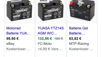

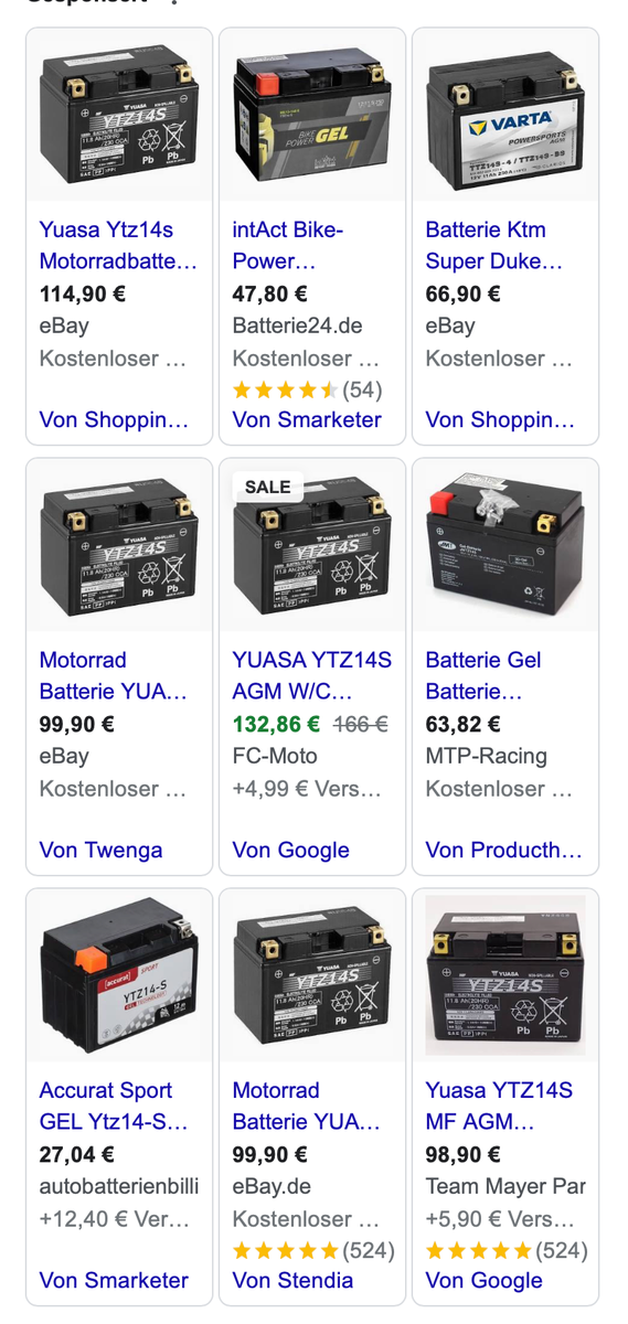

    ich schaue mich gerade nach einer neuen Batterie für meine X-ADV um.

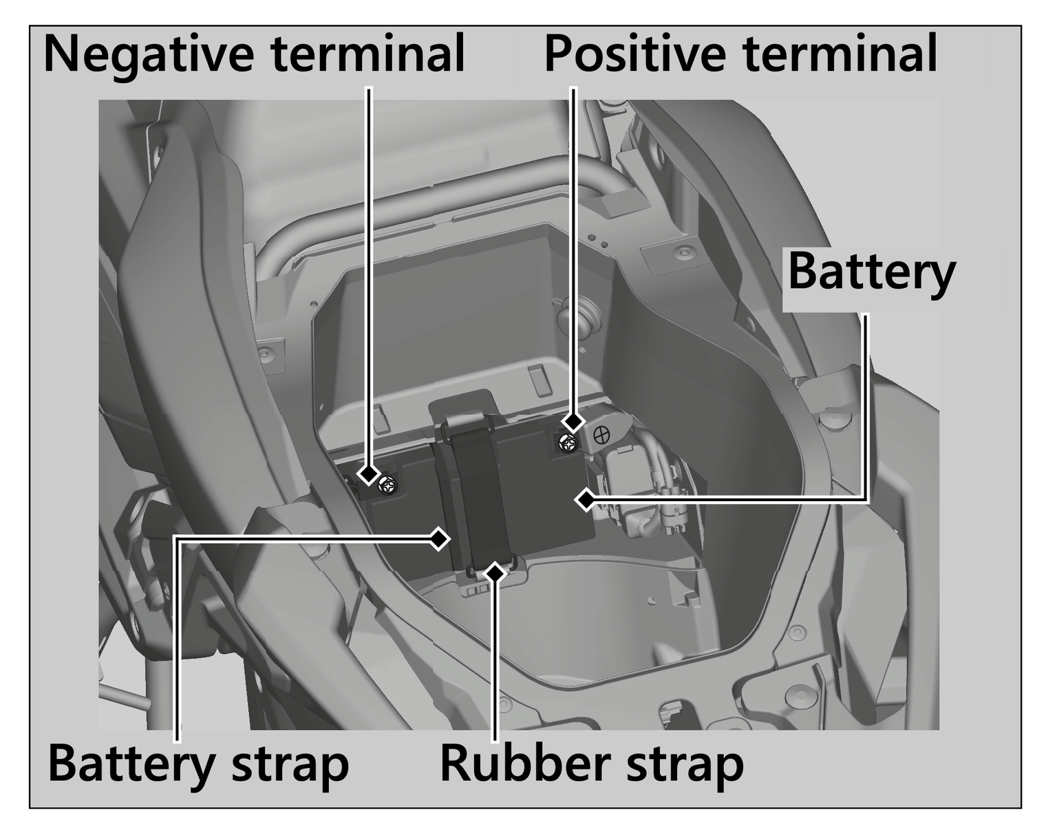

    Im eingebauten Zustand sind die Anschlüsse in Fahrtrichtung hinten und der Pluspol ist rechts.
    Suche ich jetzt nach YTZ14S finde ich nur Akkus mit dem Pluspol links.
    Oder muss ich nach weiteren Kriterien suchen?

    Die YTZ14S hat den Pluspol immer links vorne,
    hätte sie ihn rechts vorne wäre die Bezeichnung der Batterie eine andere.
    Aber ich kann zaubern:
    • Schließe deine Augen.
    • Dreh die Batterie im Uhrzeigersinn um 180°.
    • Kipp die Batterie um 90° in deine Richtung.
    • Öffne deine Augen wieder und staune.
    Sog. Gelbatterien werden gerne mal liegend eingebaut.

    In meinem Kopf wird das funktionieren, aber nicht im Kofferraum der X-ADV.
    Also bitte weitere Hinweise.

    Ja, sieht von den Proportionen nach der Breite und Länge (87x150) einer YTZ14S aus, nicht nach der Höhe (110), also liegender Einbau.
    Einfach umdrehen (siehe oben).

    Die Batterie ist nicht stehend, wie ich gedacht habe, sondern fast liegend eingebaut. Und dabei liegt sie dann so, dass die Anschlüsse oben sind. Wobei dann der eigentlich linke Plus-Anschluss plötzlich rechts liegt.
    Es ist also eine Standardbatterie verbaut.
    Wobei ich mir dann bei Louis ein Lithium-Batterie geleistet habe.
