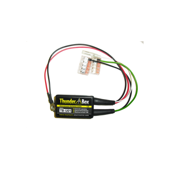

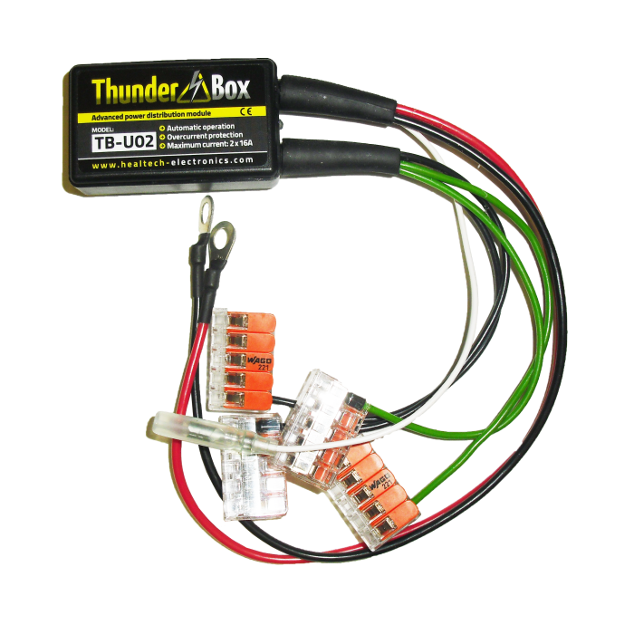

    Hallo, genau aus diesem Grund habe ich mir die Healtech Tunderbox U02 gekauft und habe die Sorgen nicht, wo ich welches Kabel "anzapfe" um Strom für meine Zusatzverbraucher zu bekommen. Die Box gibt es mit 4 oder 8 Anschlüssen, wird direkt an die Batterie angeschlossen und gibt den Strom erst an die Verbraucher, wenn der Motor läuft! Zündung ein alleine reicht nicht, deshalb habe ich einen USB Anschluss in der Mulde den ich direkt an der Batterie angeschlossen haben und so den Strom hole um auch beim Parken etwaige Aufladungen machen zu können!
    Ich bin sehr zufrieden mit der Box und finde sie als eine gute Investition, weil ich die Kabel nur bis zur Batterie einfädeln muss und mit den Klemmen verbinde., fertig!!
    Vielleicht habe ich dir eine Anregung geben können (mein Mechaniker, der sie mir eingebaut hat, hat sich sofort auch eine zugelegt und den bisherigen Kabelsalat herausgerissen!),

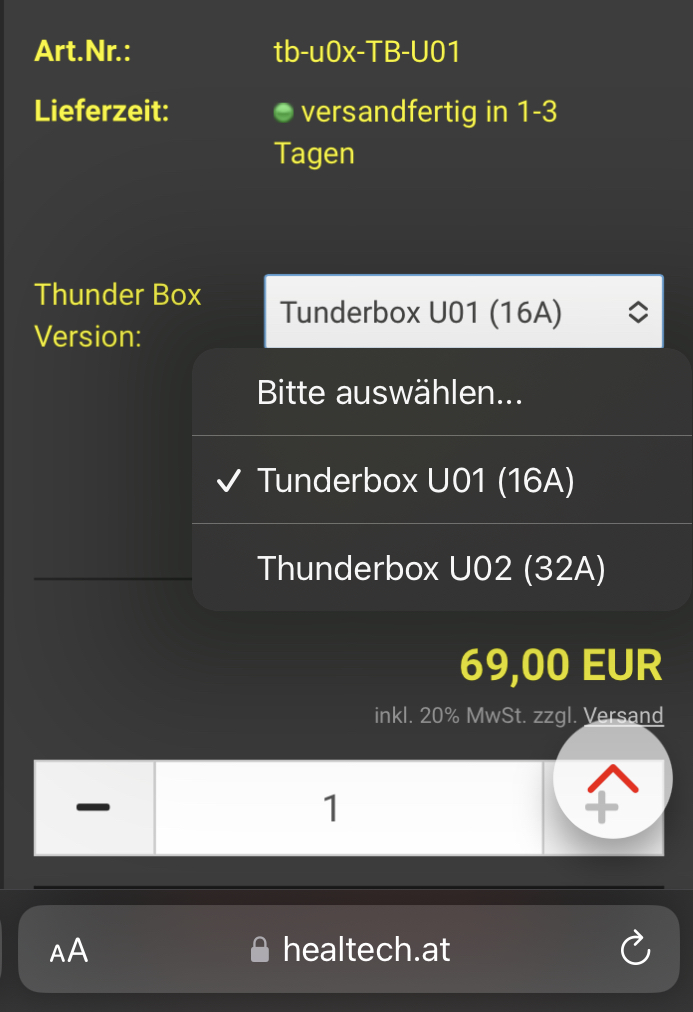

    Und der Unterschied der Thunderbox U01 (16A) und der U02 (32A) ist, das die eine 2 Anschlüsse hat und die andere 4 Anschlussmöglichkeiten. Richtig so?
    TB-U01: Liefert bis zu 16 A externes Zubehör über einen 5-poligen Anschlussblock - sind 4 Anschlüsse
    TB-U02: Liefert bis zu 32 A externes Zubehör über zwei 5-Wege-Federsteckerblöcke sind 8 Anschlüsse
