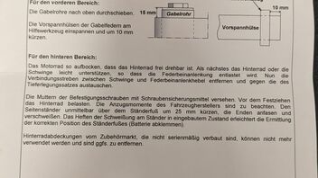

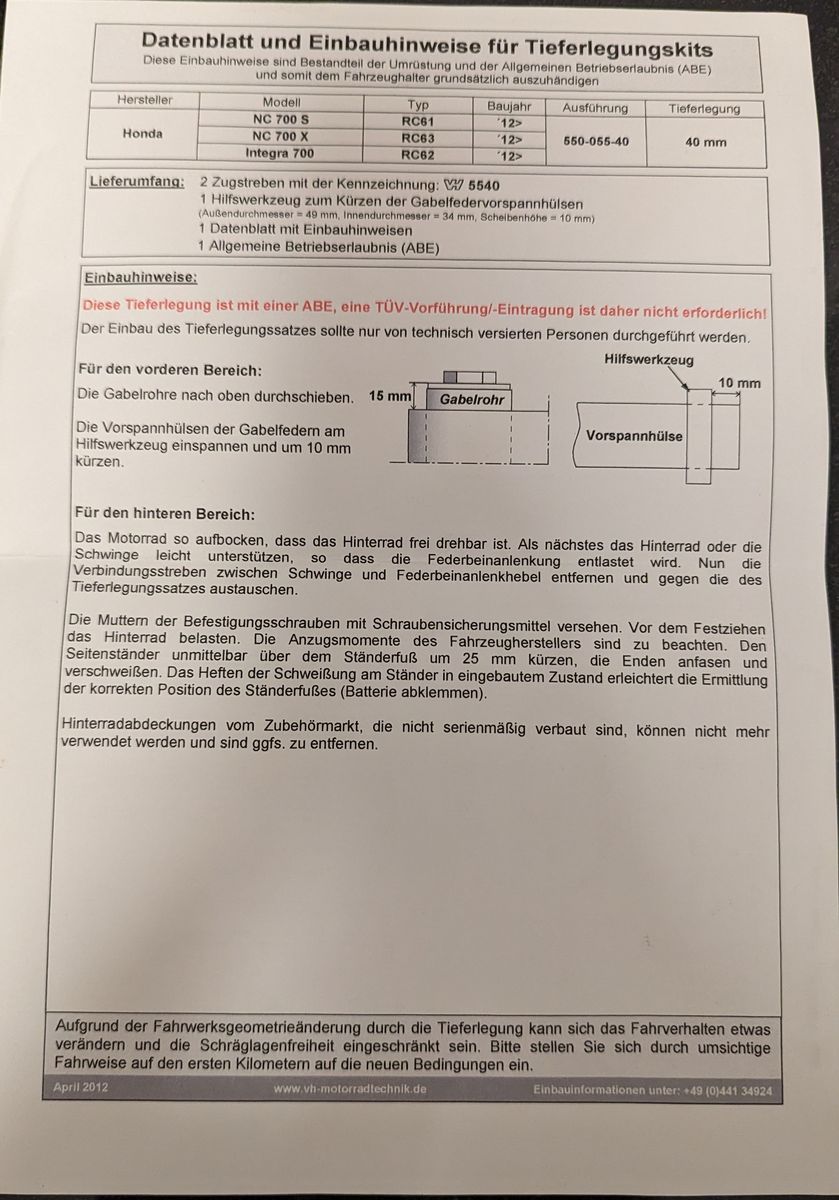

    Habe eine 40mm Tieferlegung rückgängig gemacht und nun ist mein geschweißter leider zu kurz
    Hallo ich hab eine erhöhte Fußplatte drangeschraubt und passt 8o
    irgendwann 40 mm tiefer gelegt - nun wieder die Sollhöhe.
    Ich nehme an, dass nur hinten tiefergelegt wurde. Das würde für den Seitenständer bedeuten dass er nun ca. 25 mm länger sein muss.
    Gibt es solche dicken Beilagen ?
    Reinhard
    ich rechnete noch mal mit dem Taschenrechner nach. :)
    Wenn du vorn (40 mm) und auch hinten (40 mm) dein Motorrad wieder höher nehmen möchtest, dann muss der Seitenständer wohl um den gleichen Betrag höher kommen. In deinem Fall sind es 40 mm.
    Oder habe ich mich verrechnet ? :?:
    Reinhard
    Wieso diese Berechnung? Beruhen diese Angaben auf Vermutungen? Hilft das dem TE weiter? Fragen über Fragen.
