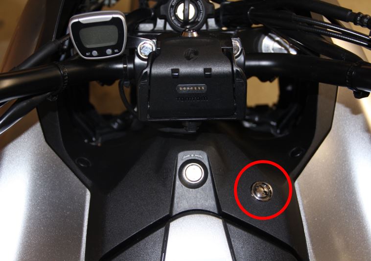

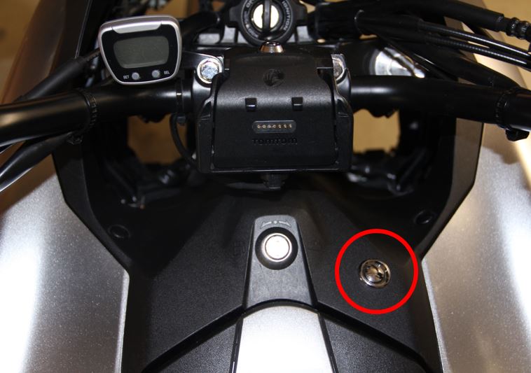

    Das kurzfristige Öffnen des Staufaches mit schlüsselumstecken war einfach nur lästig. Auch die Lösung mit den Zweitschlüssel gefiel mir nicht. Deshalb habe ich vor 5 Jahren meine "Kofferraumentrieglung" mittels Stellmotor automatisiert. Es war kein großer zusätzlicher Aufwand, da ich sowieso einiges wegen dem fälligen Luftfilterwechsel abbauen musste. Gesamtkosten waren unter 50 Euro. Die Entriegelung per Schalterdruck ist sehr komfortabel und funktioniert einwandfrei.
    Unter der rechten Seitenverkleidung sitzt der Stellmotor, er wird über ein Relais angesteuert und bekommt nur Strom wenn die Zündung eingeschaltet ist. Mit einem Bowdenzug habe ich den Stellmotor mit der "Kofferraumentriegelung" verbunden.
    Das Öffnen der Entriegelung mittel Funksignal macht m. e. nur Sinn in Verbindung mit keyless go (schlüsselloses entriegeln des Lenkradschlosses und schlüsselloses starten des Motors).

    Super Oscar, tolle Lösung, mit Zündung an und Taster macht das auch viel mehr Sinn als die Funk Lösung die dauerhaft Strom zieht. :thumbup:

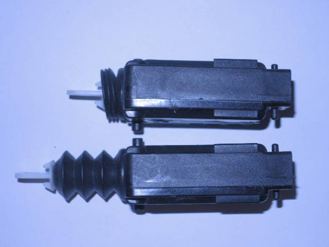

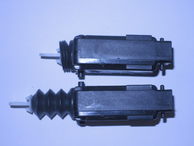

    Keine Ahnung wieviel Hub die brauchen und kraft die schaffen müssen, sollte man mal ermitteln.
    Sonst schau auch mal nach "zentralverriegelung motor 2pol" die sind günstiger.
