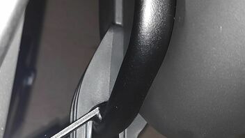

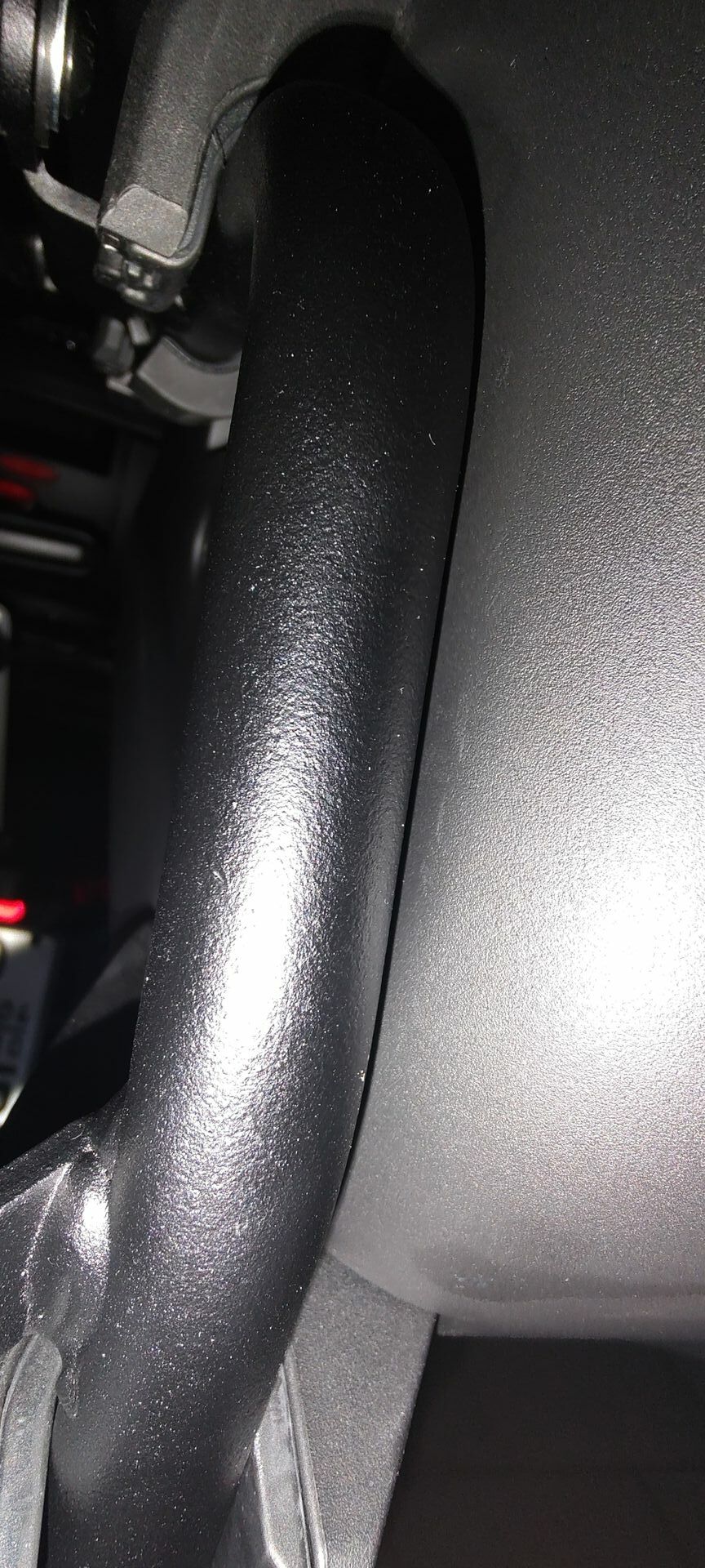

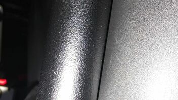

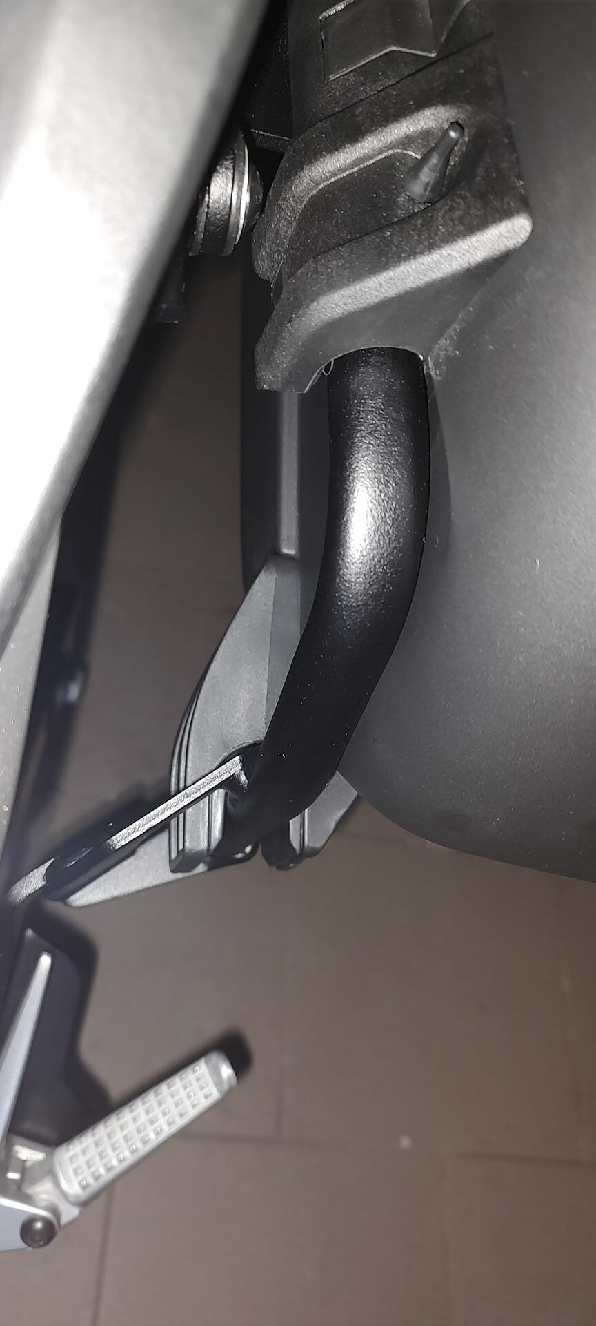

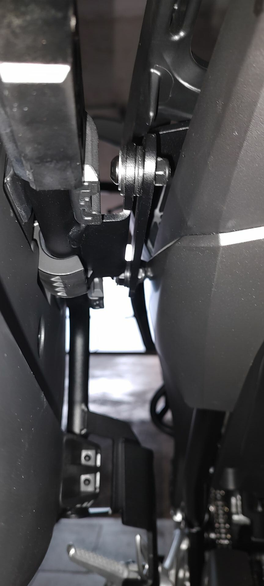

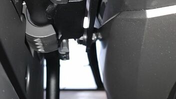

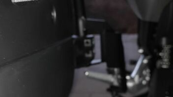

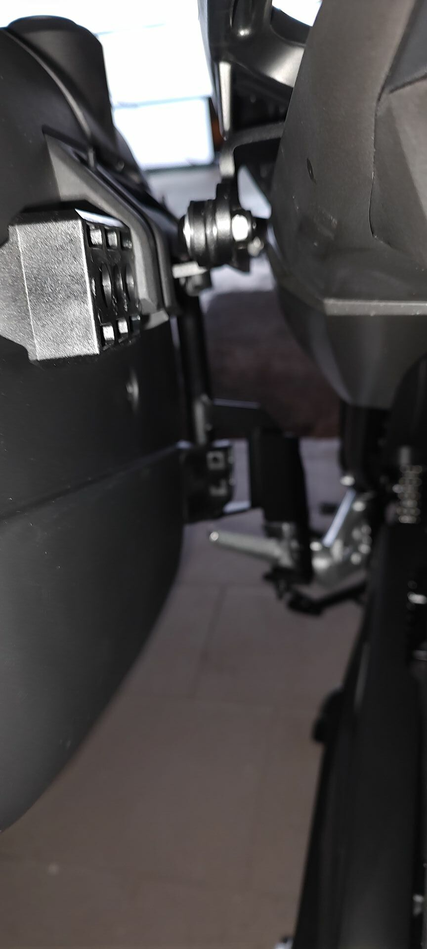

    hab für mein NC frische Shad SH35 seitenkoffer unf Kofferträger gekauft und gestern dran gebaut. Heute als ich die Seitenkoffer an den Träger montieren wollte wollten die Kaum auf den Träger drauf. Als die aufm Träger waren konnt ich sie nicht mehr abnehmen.
    Könnte mir evtl. jemanden Helfen? ?(
    wenn man den Hebel hochziehen will bewegt sich das Teil den der den koffer am Träger festhält. Und irgendwie wenn man den kompletten hochzieht kommt ein "krak" und der Teil bewegt sich bisschen mehr aber will den träger trotzdem nicht loslassen.
    Wenn du irgendwann die Koffer entfernt hast, mache ein wenig Silikonfett an die Gummis. Ich habe das gleiche System, dass Fett hilft ungemein bei der Montage,Demontage.

    Optional kann man auch jetzt schon mit Silikonspray die nostalgischen Punkte einsauen...
    Evtl. das "Premium smart lock system" von Shad noch nicht verinnerlicht?
    Das Schloss lässt sich in zwei Richtungen schließen. Die eine Richtung verschließt den Kofferdeckel... die andere Richtung verschließt den Mechanismus am TRÄGER...
    Hier mal der Link zur Anleitung von Shad Anleitung SH35.
    Gleich oben links wird das ganze beschrieben...

    Ich denke beim letzten mal abmachen, mußte ich auch etwas toller am Hebel ( Griff ) ziehen.
    Schließ einfach nochmal zu und auf.
    Dann das Schloß richtig hinein drücken, dann den Griff nach oben ziehen.

    Man kann das Schloß nur AUF und ZU schließen.
    Aber es gibt einmal nur öffnen Koffer und einmal Abnehemen Koffer vom Kofferhalter.
    MfG Spieß 58
    Eventuell gerade auch eine Frage der Temperatur - abgesehen das etwas Silikonfett später im Mechanismus helfen könnte.
    Wenn die Riegel klemmen hilft eventuell wiederholtes ver- und entriegeln des Schlosses?
    PS: Ich hab die Terra Koffer, deren Entriegelung ist auch etwas störrisch wenn sie erstmal drauf sind. Wenn sie neu sind vermutlich noch schwergängiger. Von den Fotos her kannst Du ja auch kaum was falsch machen, ausser Gewalt anzuwenden...

    an meiner RC72 hatte ich von Shad das 3P Seitenkofferhaltesystem mit den SH23 Seitenkoffern. Auch diese Koffer gingen schwer auf die Trägerrohre und auch schwer wieder runter. Ich habe die Rohre und die Gummistücke an den Koffern immer gut gefettet, dann flutschten sie leicht auf den Träger und auch wieder runter. Das Schloss war immer leichtgängig. Das Problem war die Reibung der Gummis auf den Rohren.
