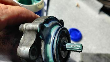

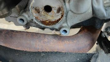

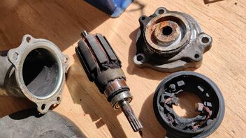

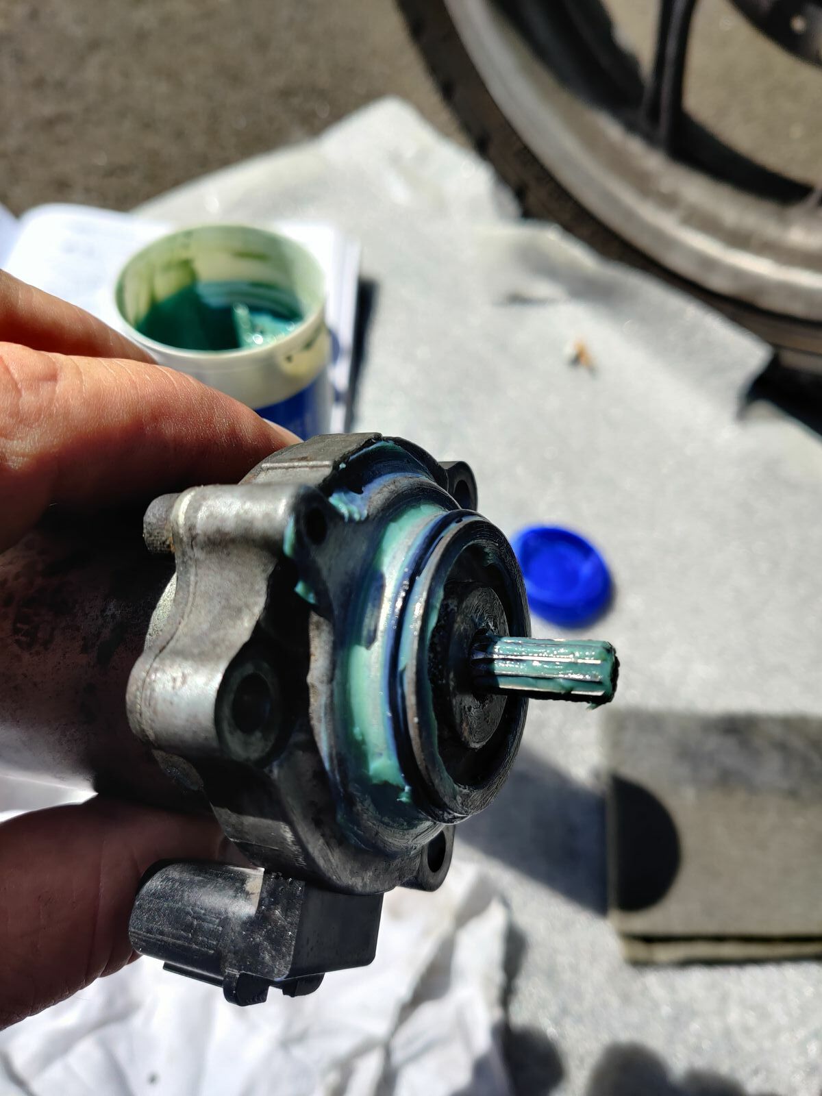

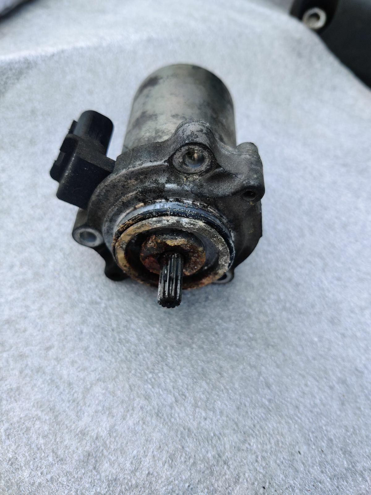

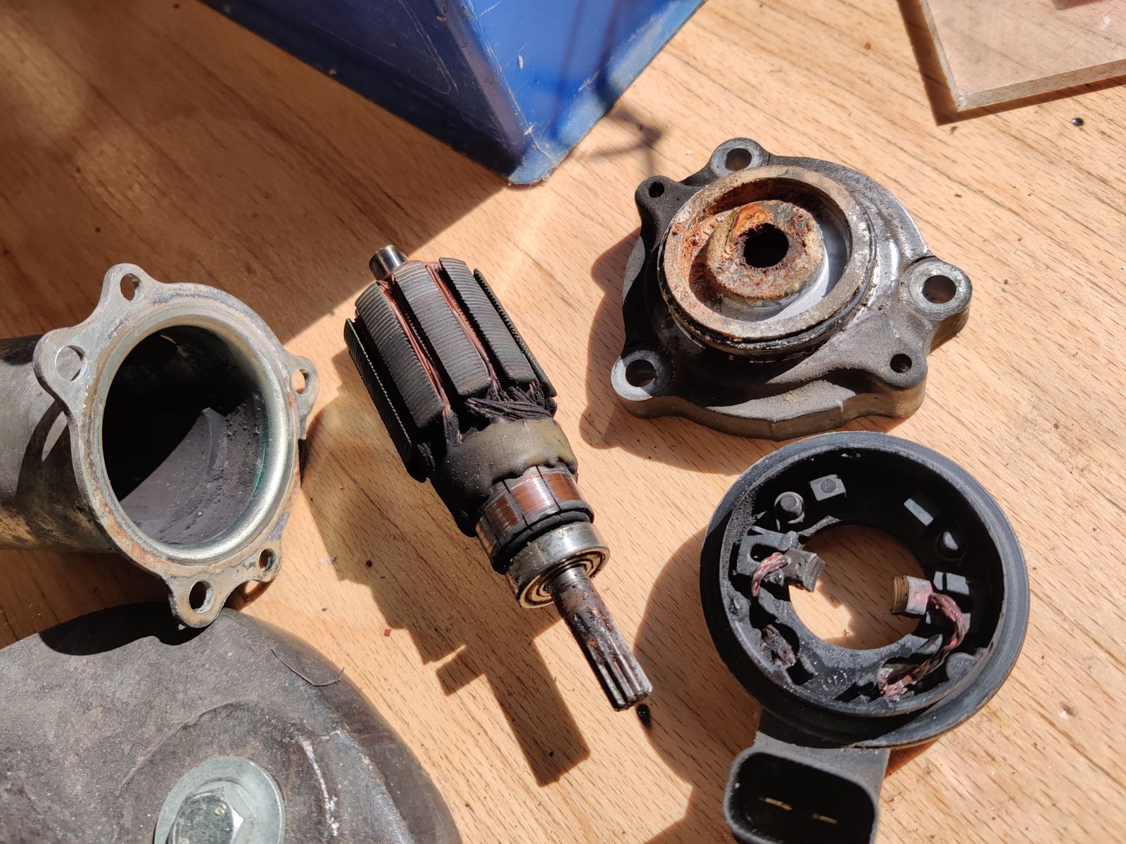

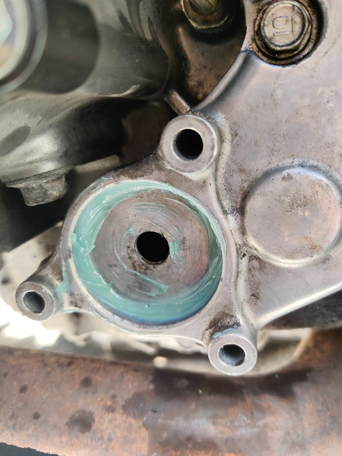

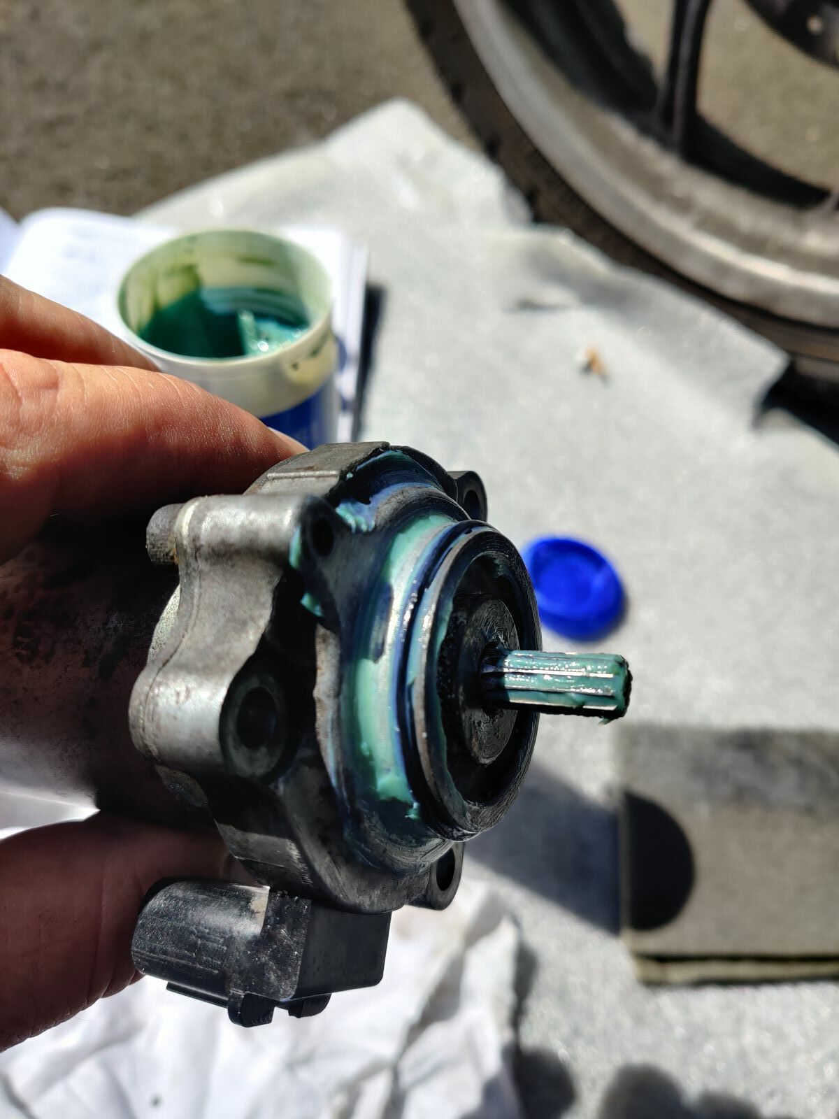

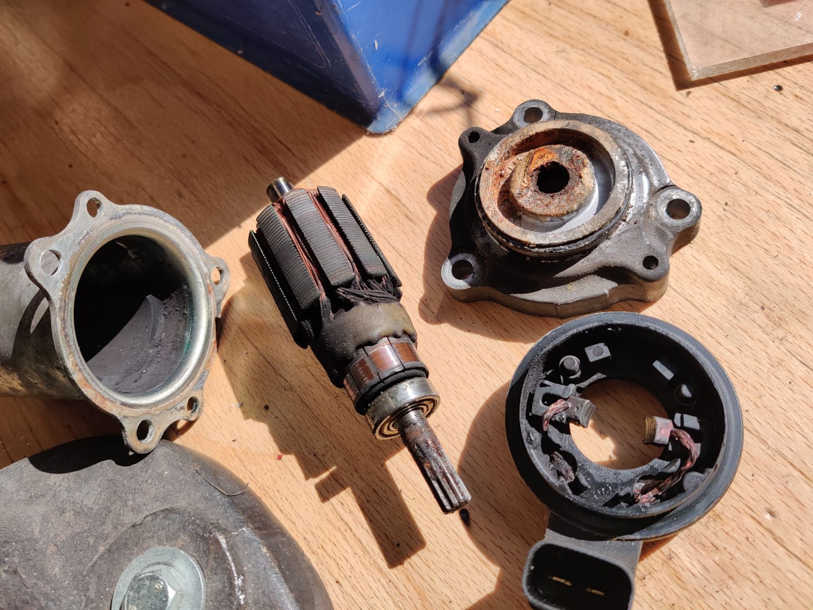

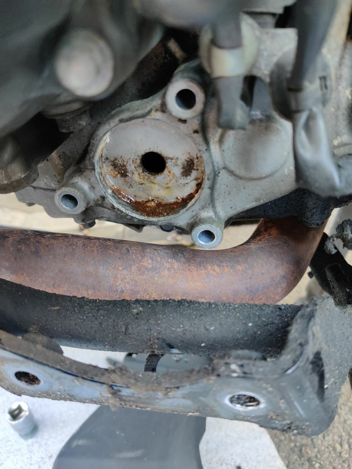

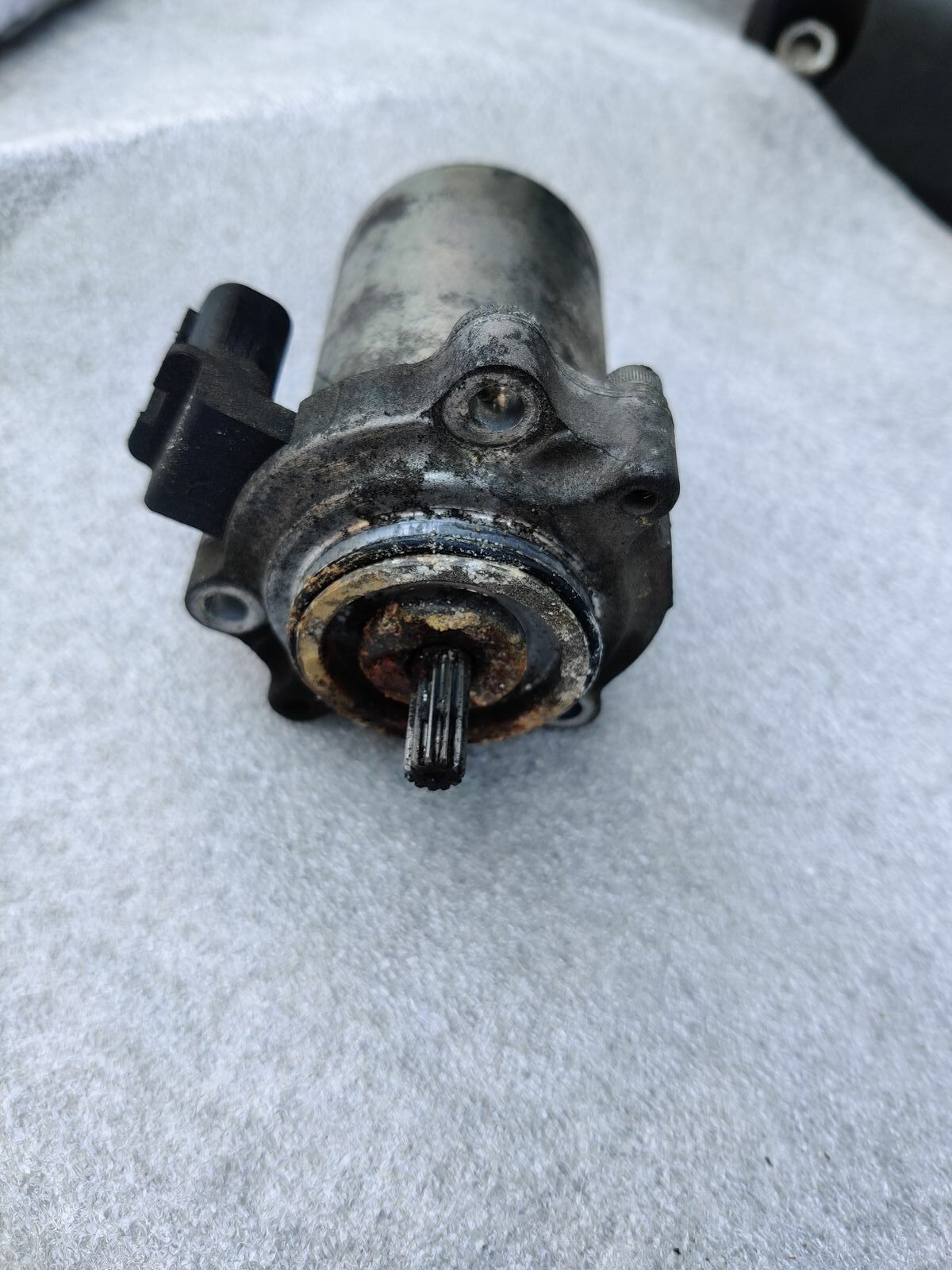

    Es war mal wieder soweit, Gang sprang beim anfahren raus und blieb während der Fahrt im 3 Gang manchmal hängen. Eine Woche lang ohne Fehler, dann wieder den ganzen Tag durch, besonders dann wenn Sie auf Betriebstemperatur ist.
    Letztes mal war es der Stellmotor, also den üblich Verdächtigen ausgebaut und sie da, Wasser ist in den Motor eingedrungen.
    Hier mal Bilder davon.
    Alle Teile gereinigt und wieder zusammengebaut.

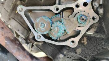

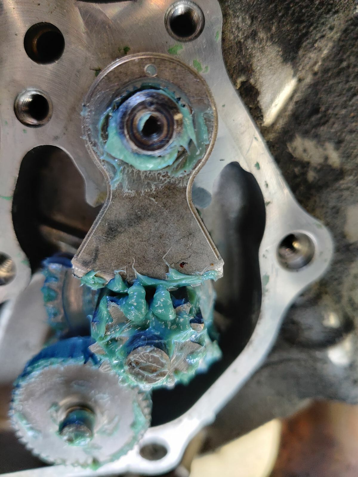

    Teil 2

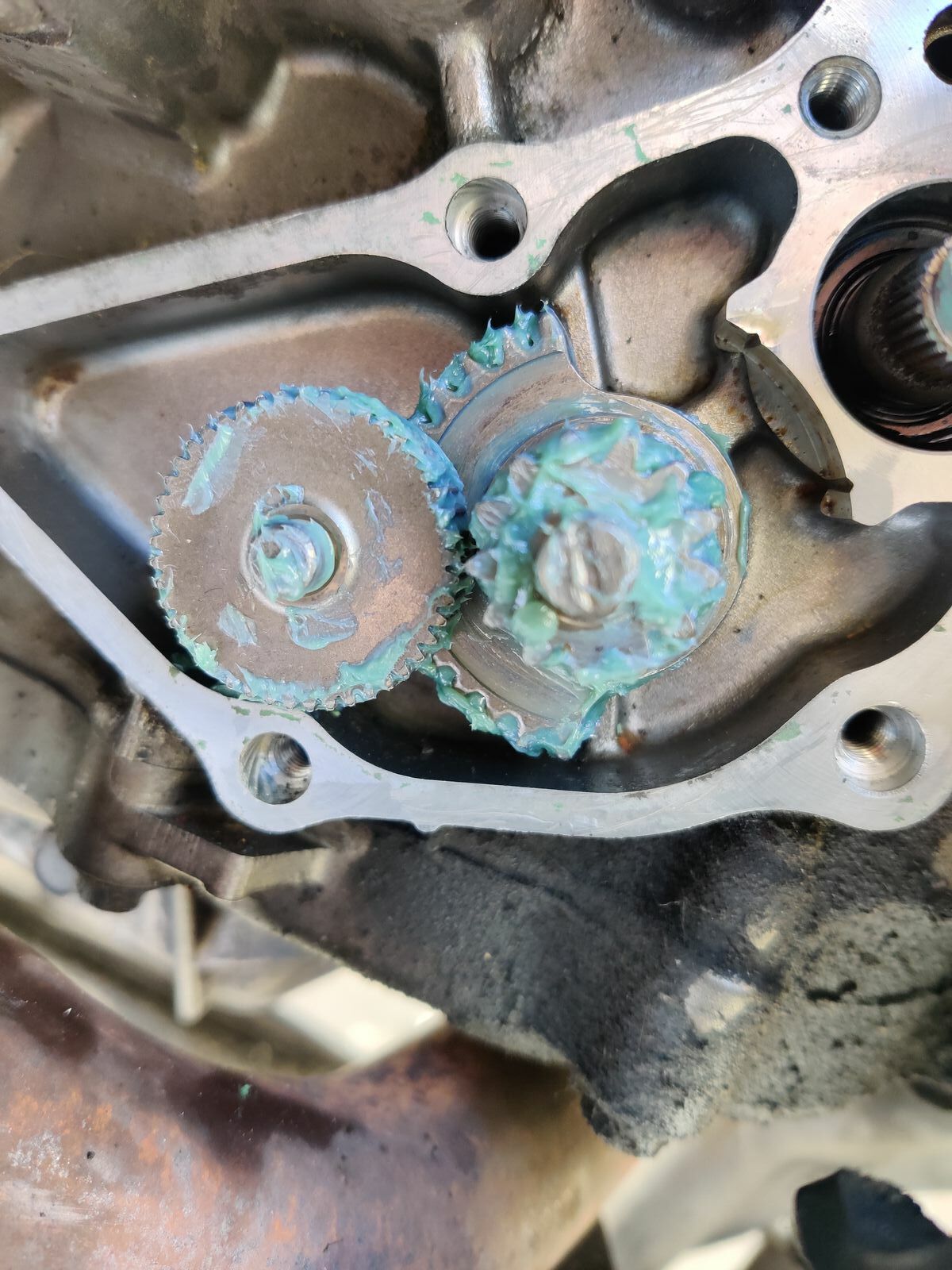

    Dahinter sitzt das Reduziergetriebe was der Stellmotor "antreibt" und ich vermute das dort auch Wasser eingedrungen ist.
    Habe erst mal dafür Dichtung und O-Ringe bestellt.

    Wieder? Wieviel KM hat deine RC90? Wie reinigst du Sie und warum kommt da Wasser rein?

    @ susamich , ich hatte bei Kilometerstand wenn ich mich recht erinnere in den 30 - bis 40.000 km dies das erste mal. Habe ich hier schon mal geschrieben ,wenn es Dir wichtig ist verweise mich auf den genauen Km - Stand.Ich habe keine Lust meine Unterlagen jetzt durch zu schauen ... 😉
    Bin damit zur Werkstatt.
    1. Die Software neu raufgespielt, kein Erfolg.
    2. Einen "Stift" gewechselt zum umlenken der Schaltvorgänge weil er "blau" angelaufen war, leider hin weiter der Fehler.
    3. Stellmotor gereinigt, Erfolg.

    Reinigen nach dem Winter durchgefahren an einer Tanke mit Hochdrucklanze.
    Habe einen Unterbodenschutz ran gebaut und der deckt den Stellmotor ab von unten und von oben die Verkleidungsteile.

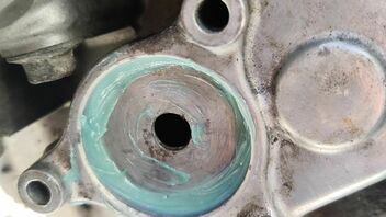

    Wäre aber möglich das dies dadurch geschehen ist, nur schau Dir mal den O-Ring am Motor an, der ist tief versengt in der Aufnahme. Eigentlich unwahrscheinlich weil sehr passgenau auf zehntel Millimeter das der Wasserdruck der Hochdrucklanze da so eindringt und direkt kaum möglich.
    Eine "Adventure" sollte schon einen Tankstellen - Wasserstrahl abkönnen was die Dichtungen eines Motors und derer Getriebe betrifft auch das "Getriebe" für die Schaltvorgänge.

    Als ich die Fotos der ausgebauten Teile deines Motorrades sah, hatte ich spontan die Idee für die Ursache "KÄRCHER".

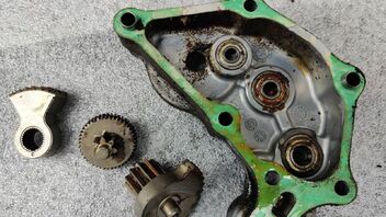

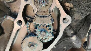

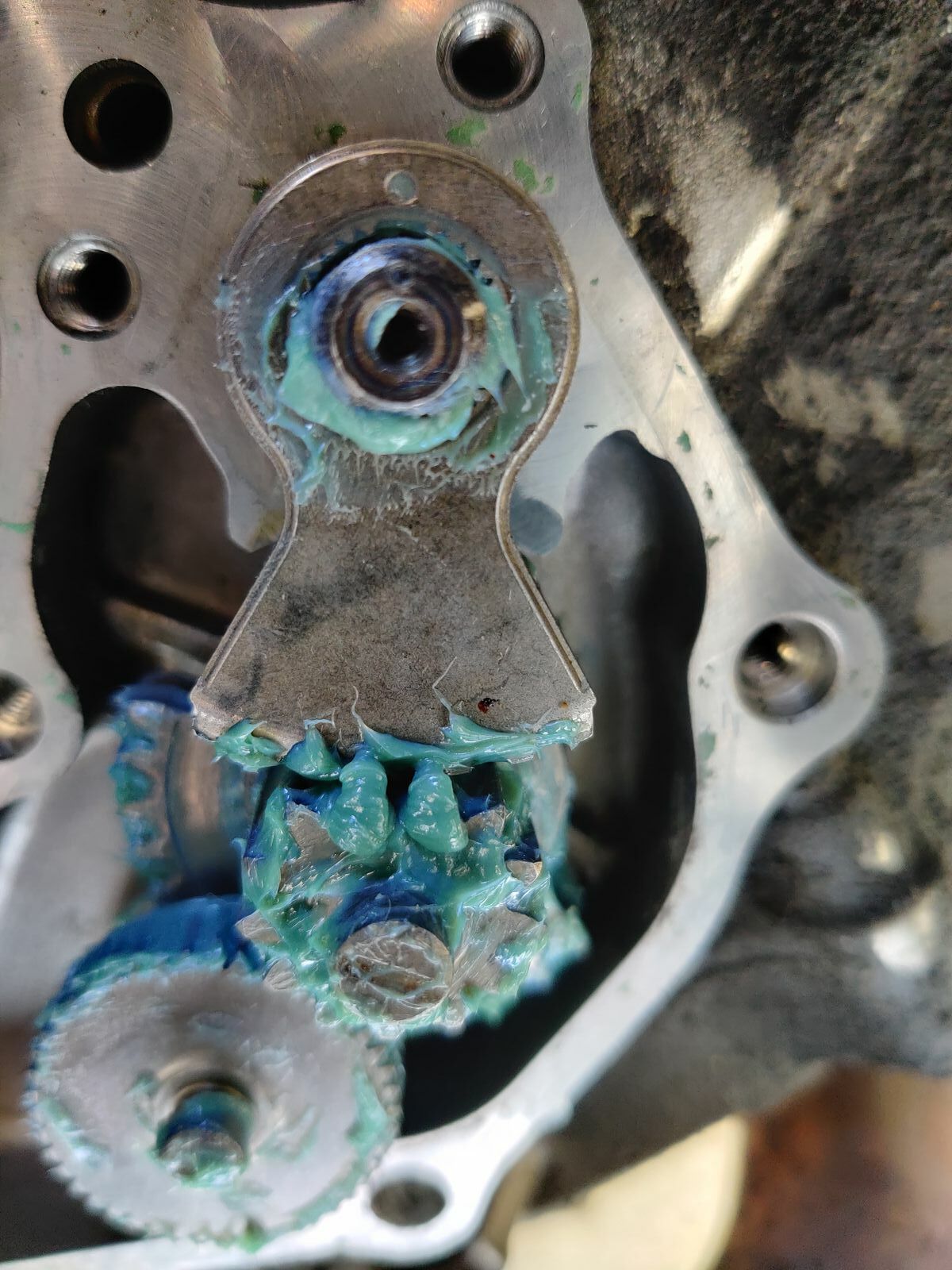

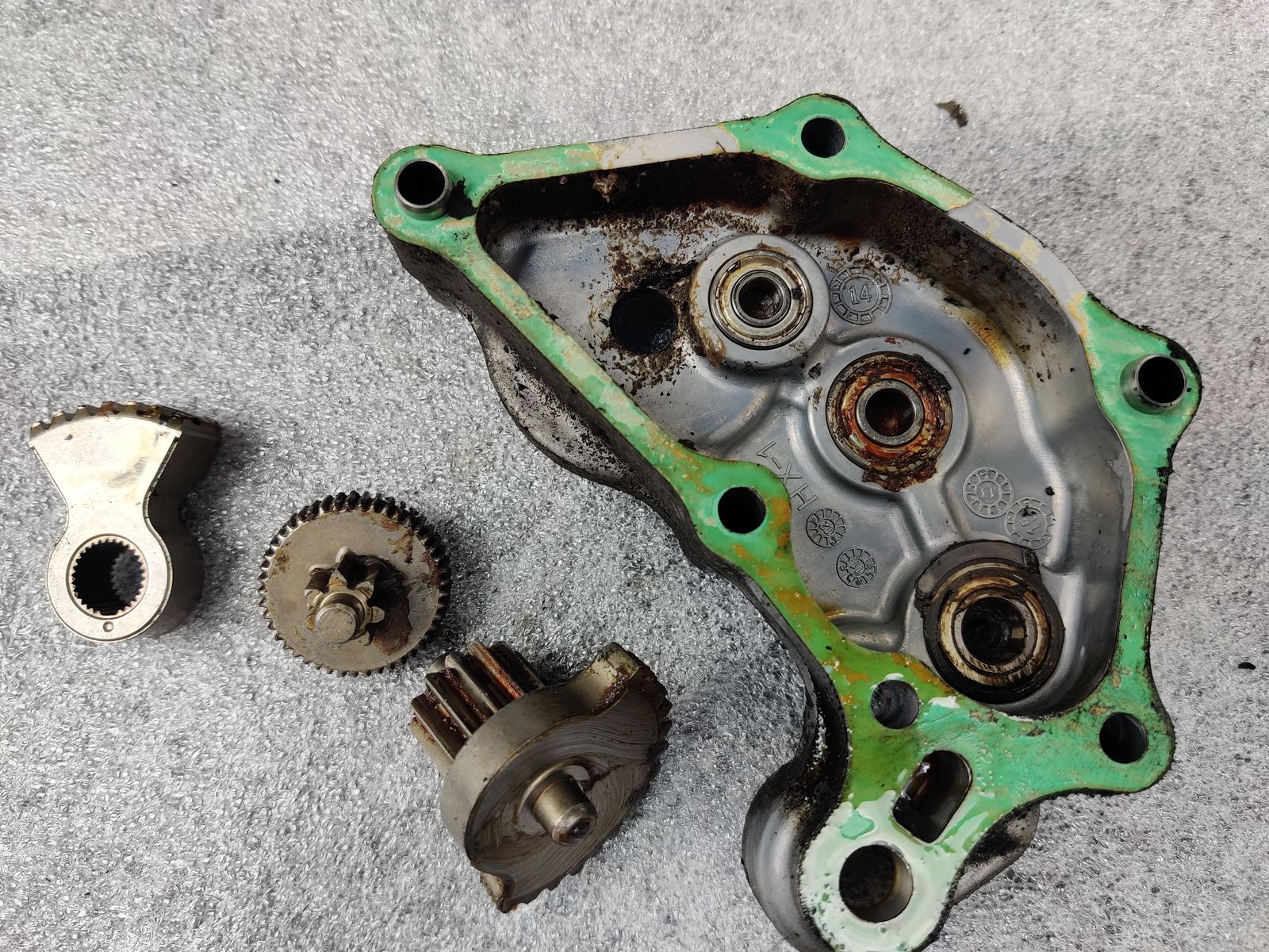

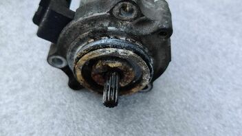

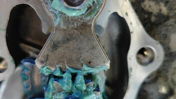

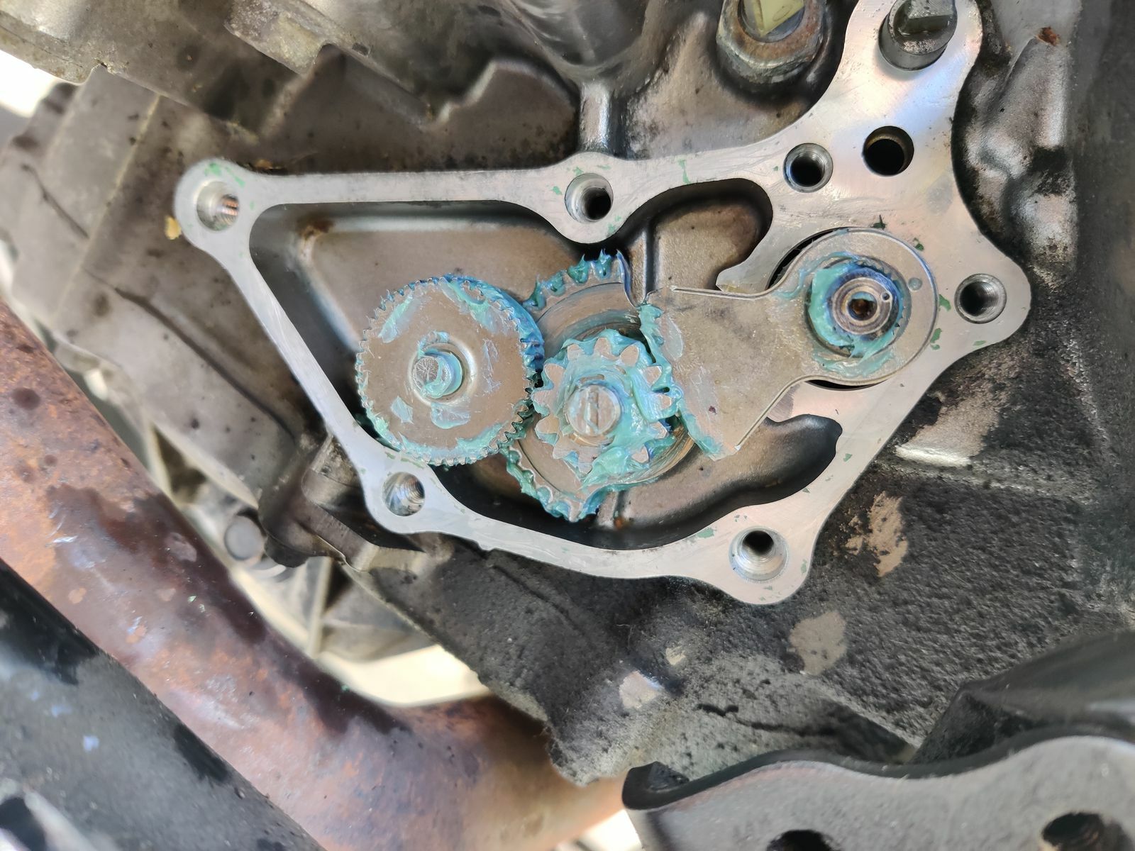

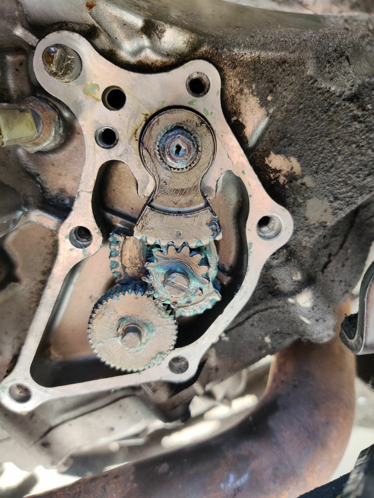

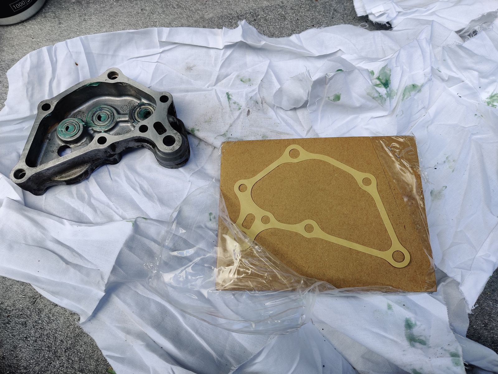

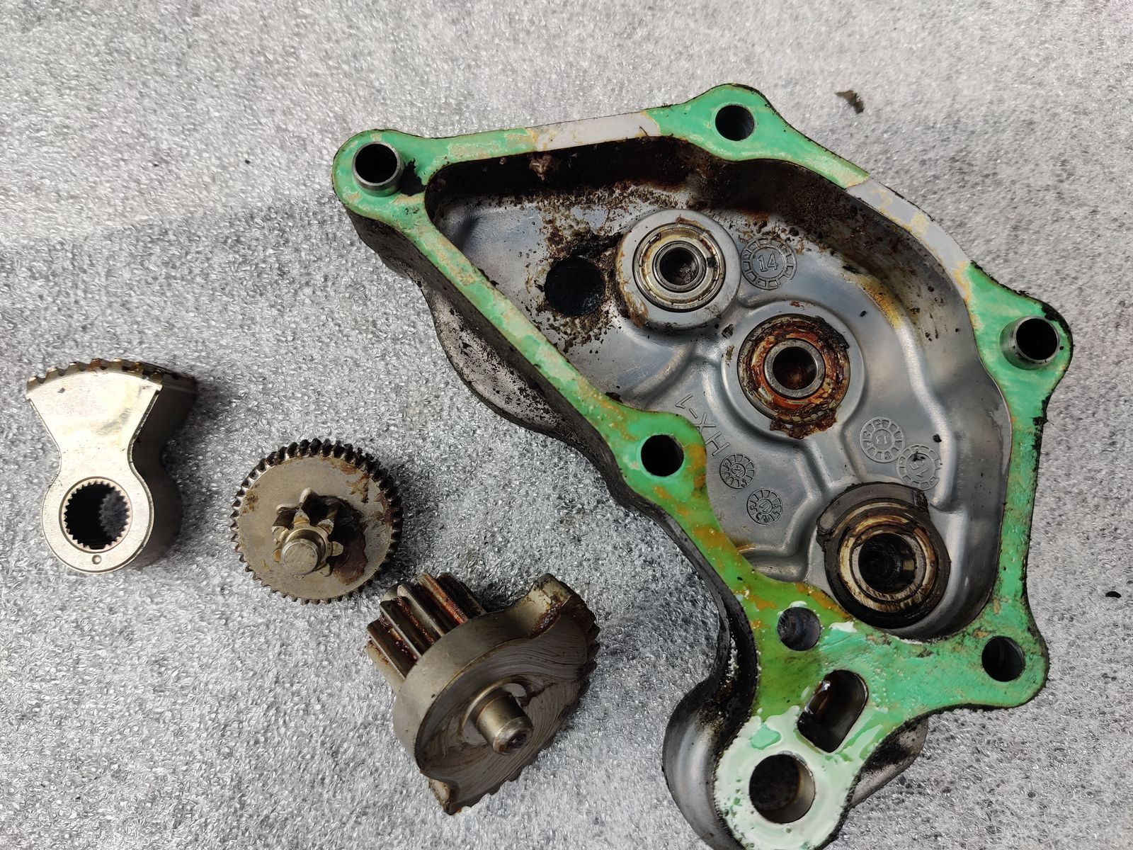

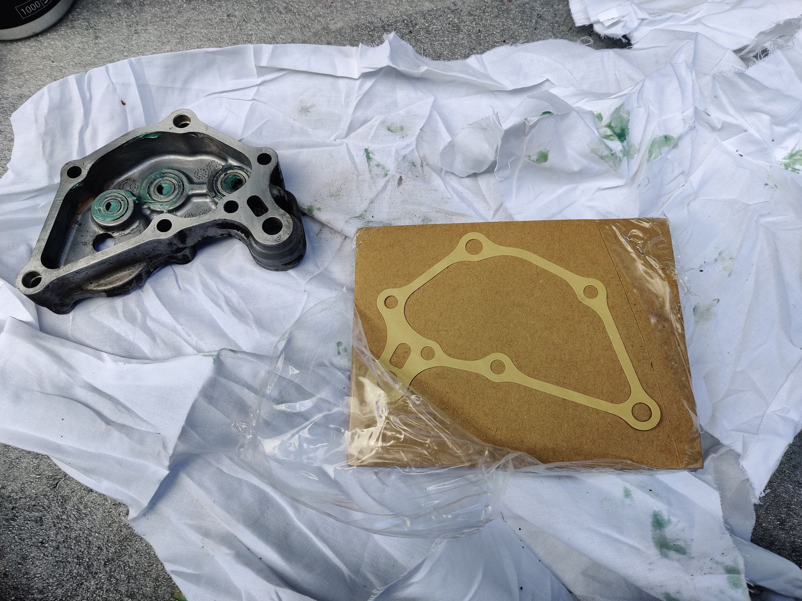

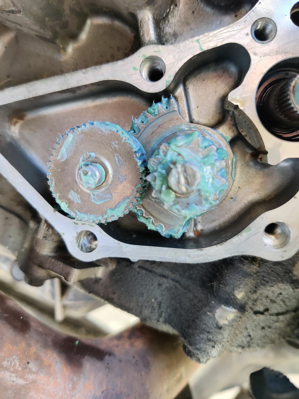

    Heute das Umsetzgetriebe ausgebaut , war auch ein bisschen Wasser drin. Alles gesäubert und neu gefettet.
    Hier der Zustand nach dem Ausbau ,

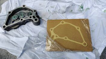

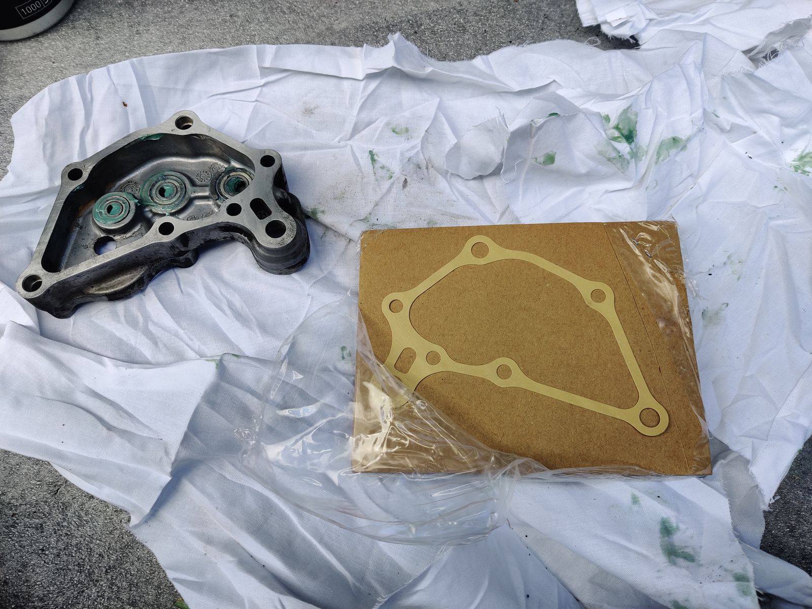

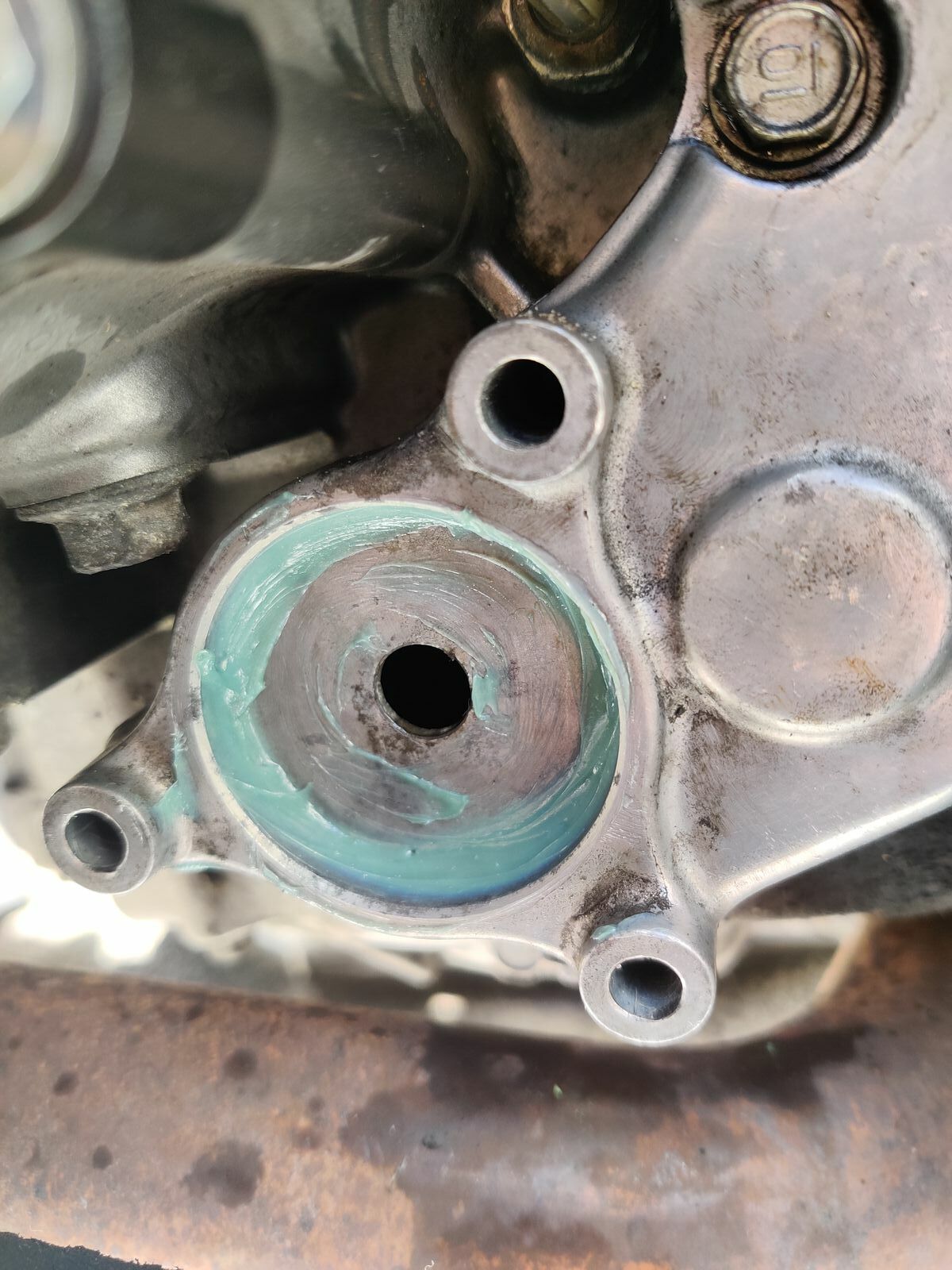

    Danach alte Dichtungsreste , Fett und Dreck entfernt und neu gefettet ,

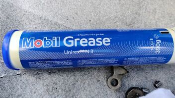

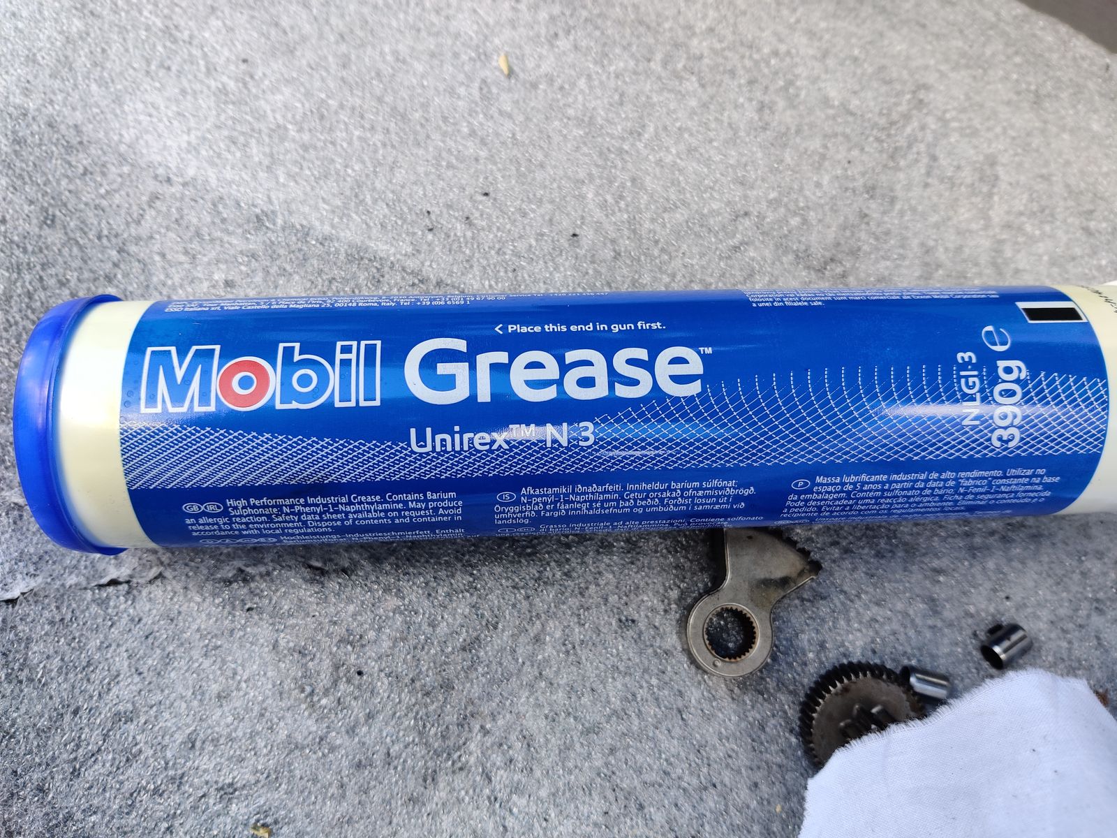

    Als Fettmittel habe ich das "Mobil Grease Unirex N3" verwendet.
    Zum Reinigen der Teile "Rivolta A.C.S 3 Spray".
    Neue Dichtung und O-Ring montiert.

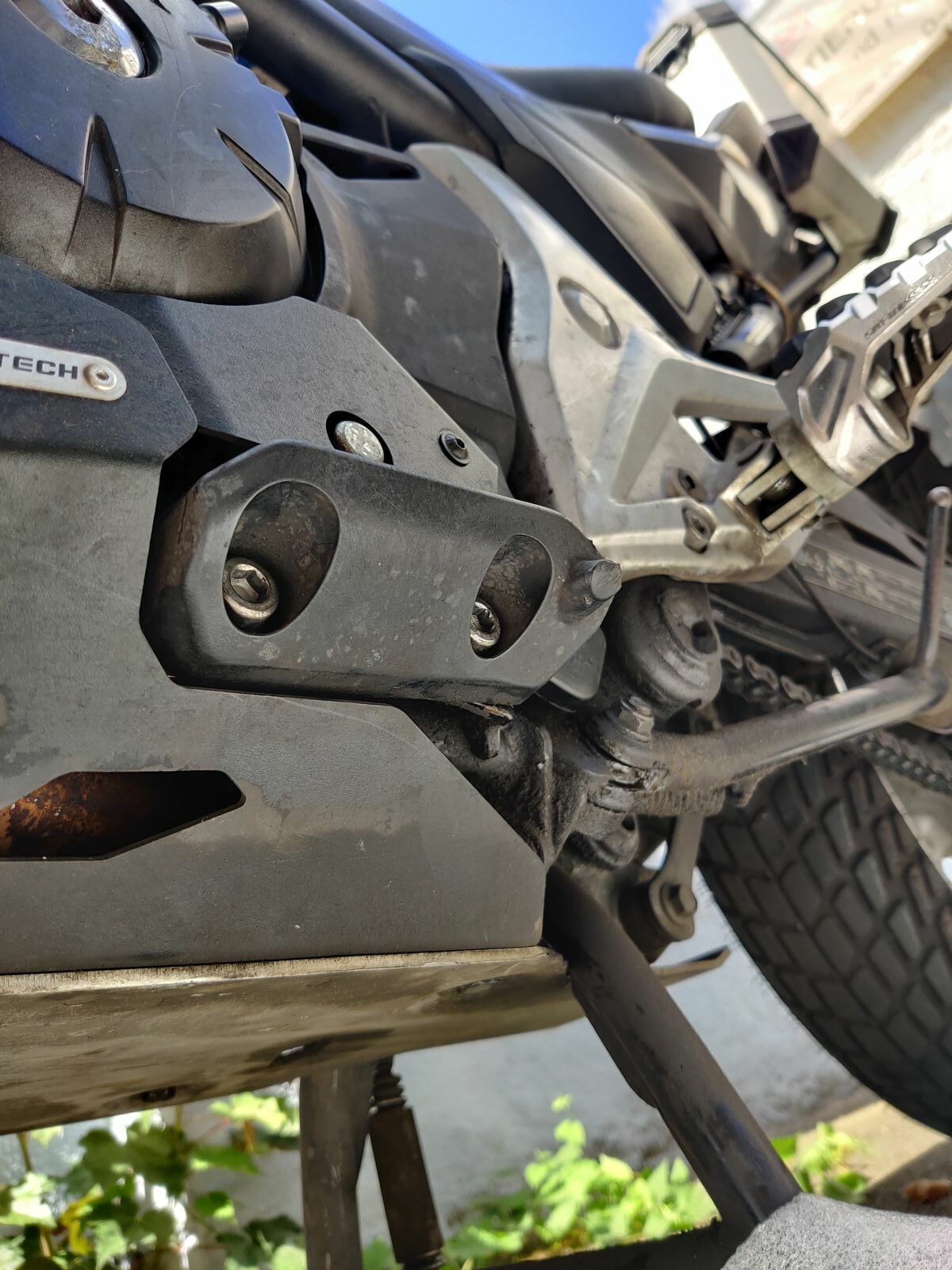

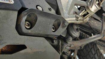

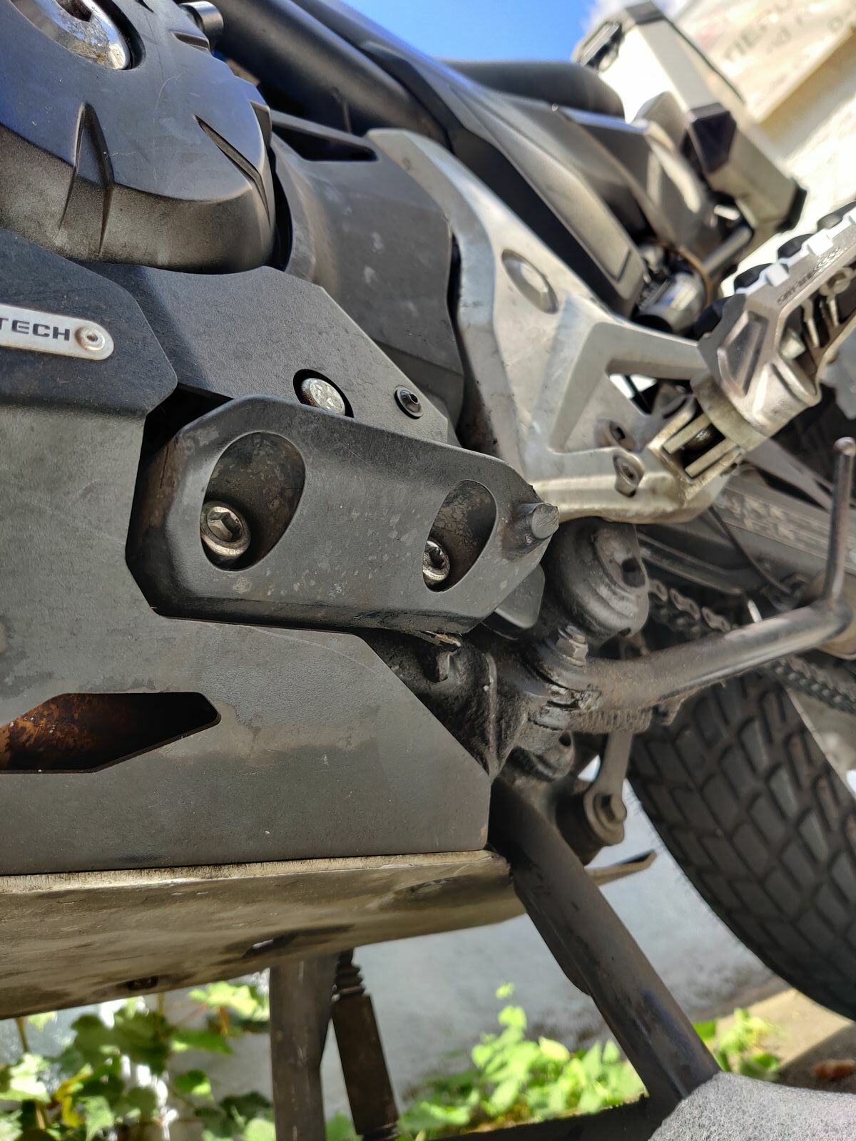

    Hier noch mal ein Bild von der Stellmotor - Verkleidung .
    Wie da Wasser eindringen konnte schon fraglich , werde jetzt so oder so mal den Motor putzen ,hat sich Dreck am Motorgehäuse und Rahmen festgesetzt das durch den Unterbodenschutz verdeckt blieb.
