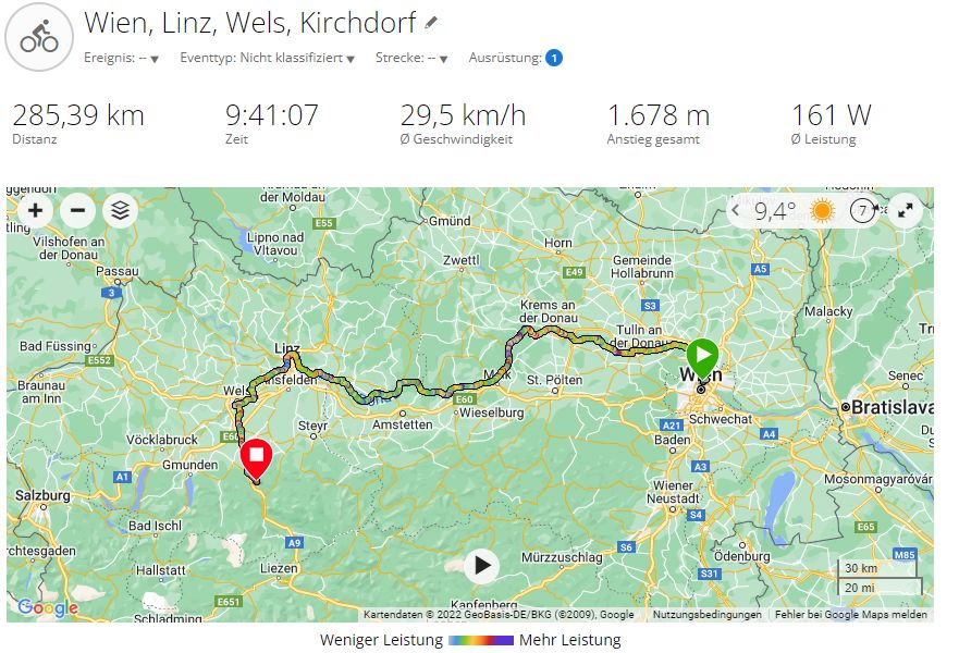

    Mal davon abgesehen, dass dies nicht der geplante Anwendungszweck ist ein Vorschlag:
    Wenn Du damit 280km mit einem 29er Schnitt fährst haben wir einen Deal und bin hier ruhig.
