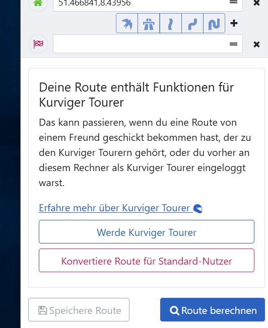

    Dann gibt es ja neuerdings auch noch die Funktion "konvertiere Route für Standartnutzer". (Also auf der Webseite jetzt)

    Hallo VT_Michel,
    einen Menüpunkt "konvertiere Route für Standartnutzer" habe ich auf der Webseite Kurviger.de noch nicht entdeckt. Ich habe ihn auch noch nicht vermisst. Trotzdem, wo finde ich den Punkt?
