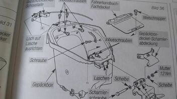

    Ich wollte bei meiner S den Luftfilter wechseln. Hab die Videoanleitung von YT benutzt, die ist jedoch für die X. Das Problem ist, dass das Staufach bzw. der Bereich beim Schloss dessen im Weg ist, man muss also das ganze Staufach hoch bewegen können. Bei der X funktioniert das da total anders.
    Weiß jemand, welche Schrauben das Staufach festhalten bzw. was man da entfernen muss? Ich werd ehrlich gesagt auch aus dem Werkstatthandbuch nicht wirklich schlau.

    als ich meine NC 750 SD (Mod.RC88; Bj.1018) vor etwa 2 Jahren übernahm, demontierte ich das Gepäckfach um eine externe KFZ-Stechkdose zu montieren. Aus "Neugierde" demontierte ich auch die Plastik-Seitenteile ab.
    Ich erinnere mich schwach, dass ich auch den Fahrersitz demontieren musste, um an die letzte Schraube zu kommen.
    (Die war in Hosenstall-Nähe).

    Schau dir das mal an:
