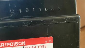

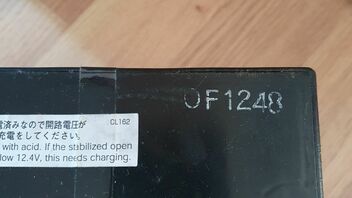

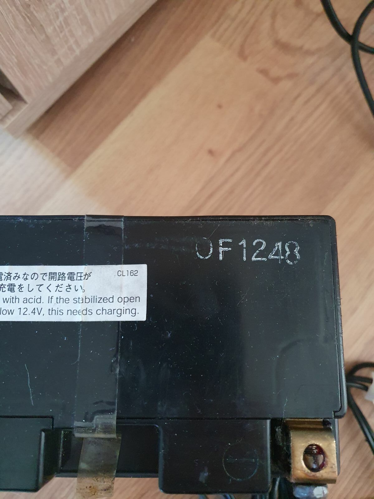

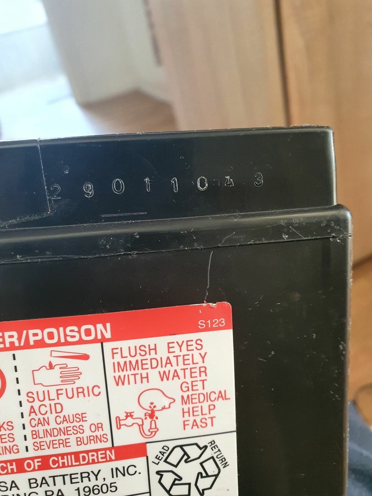

    Bau doch die Batterie aus. Dort an der Batterie irgendwo siehst du das Herstellerdatum. Wenn sie tatsächlich so alt ist, wie dein Motorrad (8 Jahre), dann weg damit. . . . oder willst du dich unterwegs überraschen lassen ? Wenn du eine neue Batterie kaufst, nimm die alte gleich mit. Für die Neue bezahlst du ansonsten Pfand.
    Reinhard
    Hallo Reinhard,
    die Steckdose hängt direkt an der Batterie, Schalter ist aber immer aus.
    Es gibt nur zwei Codes, die mMn nicht nach einem Herstellungsdatum aussehen.
    Normalerweise werden die KW (links) und das Jahr (rechts) eingraviert - so kenne ich es zumindest.
    Untypischerweise könnte hier 12 für das Jahr und 48 für die KW stehen.
    Tja, das Thema Batterie ist wirklich weitläufiger, als ich anfangs dachte. Das bisschen Wissen, was ich habe, reicht an deines keinesfalls ran. :)
