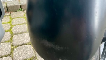

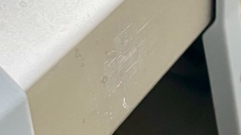

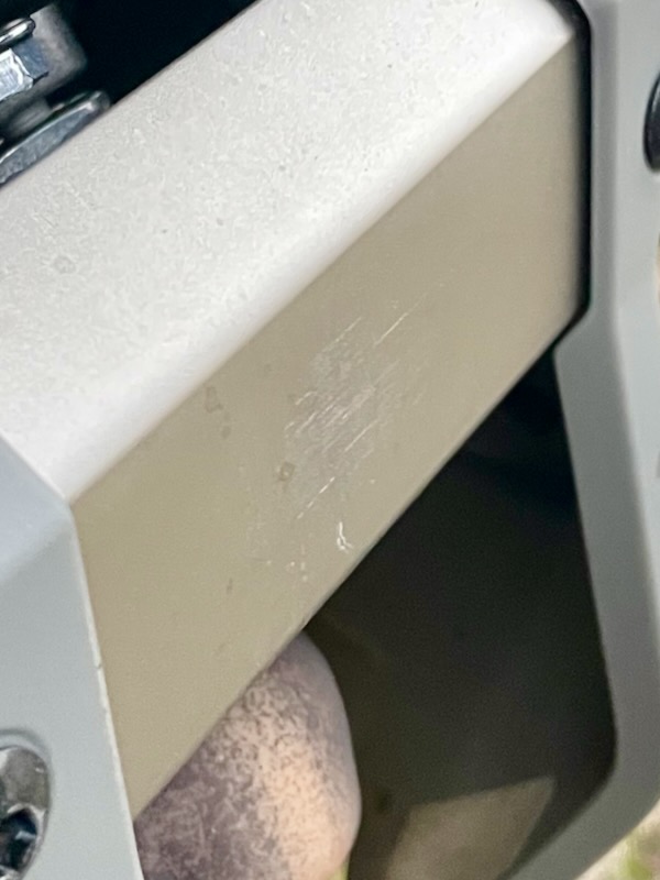

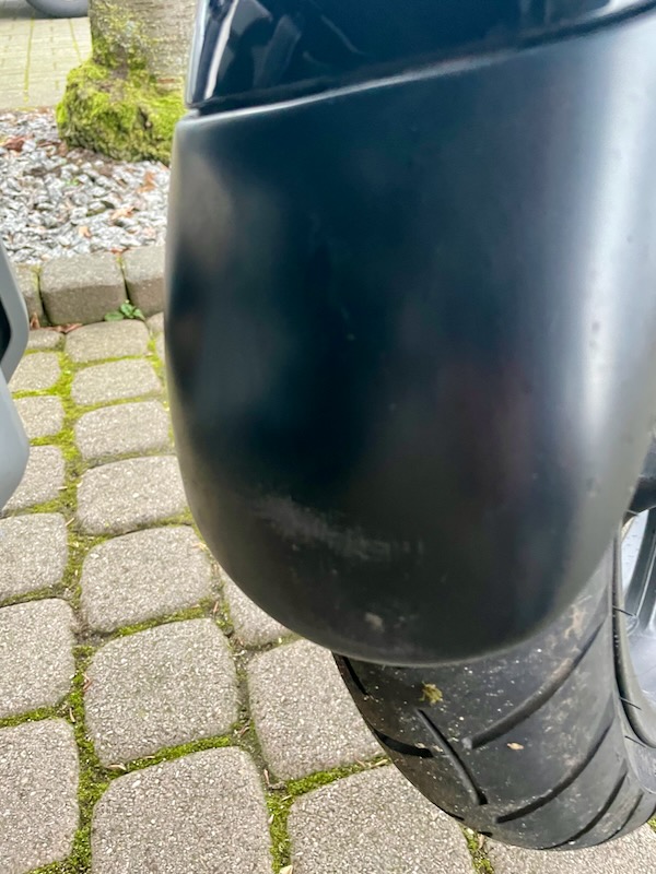

Kotflügelverlängerung schleift an der Motorschutzverkleidung

    Das solltest Du keinesfalls hinnehmen, wenn das Teil richtig montiert ist!
    Tante Luise zeigt sich sicherlich kulant und gibt dir das Geld zurück. Da darf nichts schleifen. Dazu sehen die Kratzer hässlich aus und könnten den TÜV dazu verleiten, blöde Fragen zu stellen.

    Nachdem ich mich lange genug mit diversen Unterlegescheiben amüsiert hatte und das Ding immer noch am Reifen geschliffen hat kam die brutalere Methode zum Einsatz, mit Heissluftföhn leicht angewärmt und so gebogen dass es gepasst hat.
    Mit einem perfekten Resultat, aber Vorsicht, nicht Wegschmelzen. Das Plastikteilchen lässt sich bereits bei der Hitze verformen sobald man es nur so gerade noch mit blossen Händen anfassen kann. Lieber einmal kurz nachhitzen und dann klappt das.
    Ich habe sowieso das Gefühl egal von welcher Marke die Abdeckung ist, passen tun die Nie. Das musste ich vor einer Woche noch mit einer Vorderrad Kotflügelverlängerung von Puig an einer RC88 feststellen. An den Kotflügel drangetackert, Diesen wieder montiert und auch diesmal berührte die Verlängerung prächtig den Vorderreifen......bis der Heissluftföhn zum Einsatz kam. Und der Dauerkuss ist vorüber.
