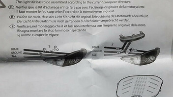

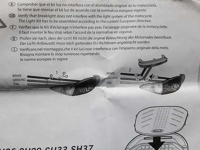

    Hier ist der Plan von Shad:
    Lorenz
    Gemäß dem Plan von Shad ersetzt das Zusatzbremslicht das originale Bremslicht, ist also eigentlich kein "Zusatzbremslicht".
    Außerdem wird das Zusatzbremslicht in die Masse (Ground) eingeschleift.
    Grüße, Schwabenbiker

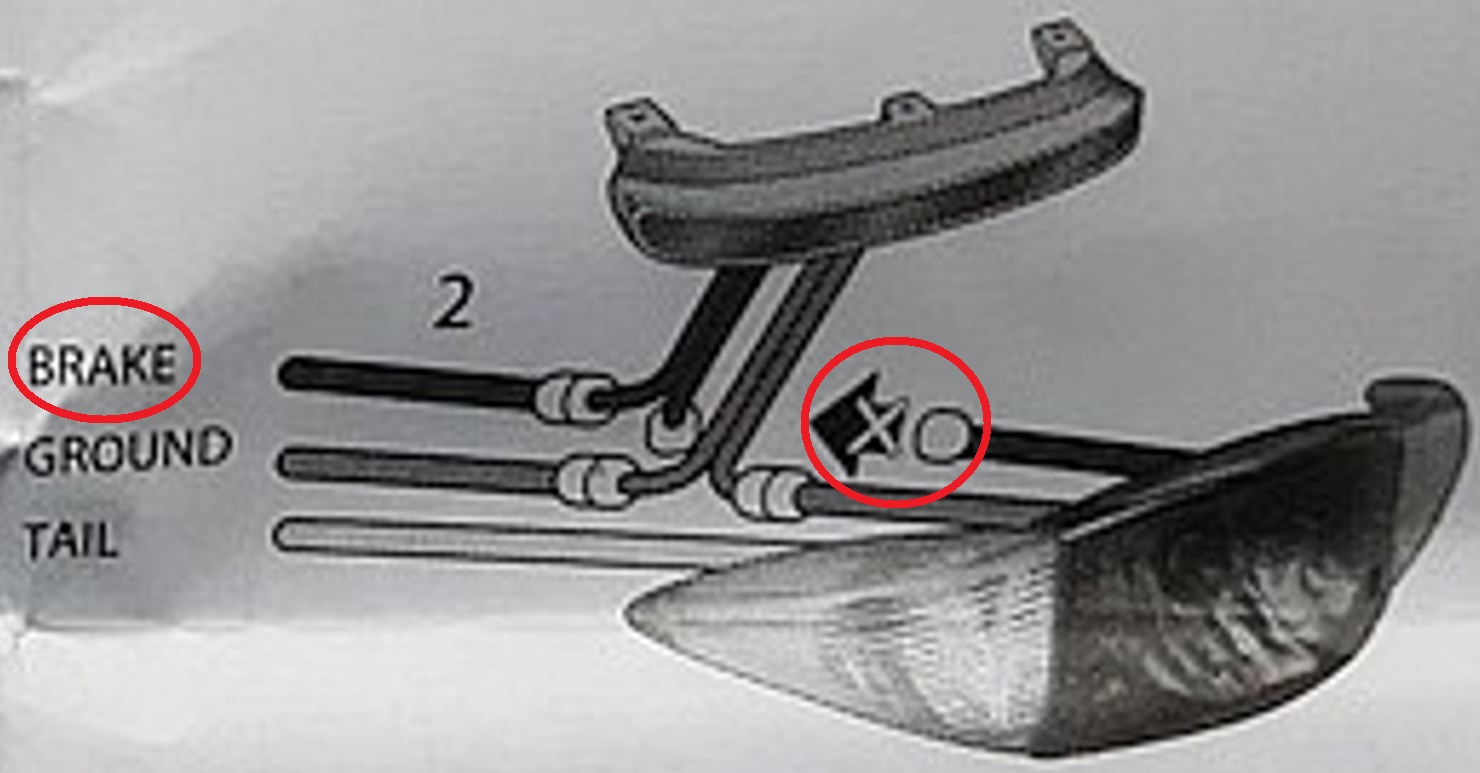

    Was gibt es am Plan von Shad falsch zu verstehen?
    Die Leitung "Brake" zum originalen Bremslicht wird aufgetrennt und bleibt offen, also dort kein Bremslicht mehr.
    Bremslicht nur noch im "Zusatzbremslicht"
    Dabei spielt es auch keine Rolle wie Amazon oder sonstwer das bewirbt, der Plan von Shad spricht für sich und darum geht es hier ja gerade. Amazon schreibt nix über den elektrischen Anschluß und du beziehst dich auf den Plan von Shad.
    Mein Vorschlag:
    Wenn du mit Kabelabzweiger (oder Stromdieb) die beiden Leitungen Brake + Ground "anzapfst" (nicht durchtrennen), so könnte es vielleicht funktionieren und es würden beide Bremslichter leuchten. Vorausgesetzt das Bordnetz verträgt das. Ein Versuch wäre es wert und ein Rückbau wäre möglich.
    Übrigens: "Tail" ist die Leitung für das Rücklicht.

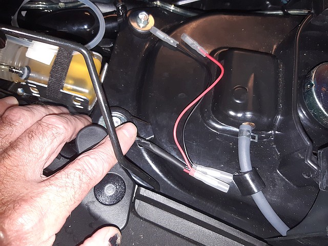

    danke für die Aufklärung. Ich bin ja nun der technische Laie. Aber deine Aufklärung leuchtet sogar mir ein. Ich stelle hier mal ein Foto des tatsächlichen Kabels ein. ich verstehe das so, dass man sehr wohl ganz leicht beide Bremslichter anschließen kann. Oder verstehe ich das falsch?
    Lorenz
    Ok, bitte mehr und klarere Informationen geben, damit man verstehen kann was gemeint ist, z.B.:
    - um welches Kabel handelt es sich auf dem Foto? Vom original Bremslicht der NC? vom Zusatzbremslicht von Shad?
    - warum sind die Kabelschuhe ausgesteckt? warst du das?
    - oder ist das so der original-Zustand?
    anders gefragt:
    - was genau zeigt das Foto?
    Bitte soviel Info wie dir möglich ist.
    das ist das Kabel vom SHAD-Zusatzbremslicht. Es liegt schon unter der Sitzbank der NC. Das originale Kabel zum Rücklicht der NC ist auf dem Foto nicht zusehen. Die Kabelschuhe sind offen weil die Kabel ja noch nicht mit den Kabeln der NC zum Bremslicht verbunden sind.
