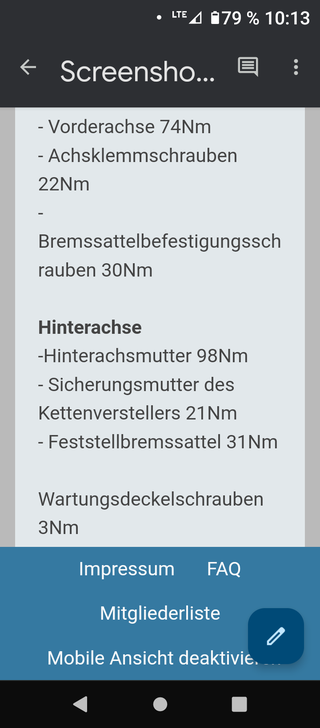

			#4 Alles anzeigenHallo, da ich die Tage meine Kette spannen muss und nix im Handbuch gefunden habe, kannst Du mir vielleicht einen Tipp geben mit viel Nm ich anziehen muss oder wo man diese Info findet. Besten Dank . . . bei mir im Bedienerhandbuch S.156 (NC 750; RC88) steht: - Hinterachs-Mutter . . . 98 Nm; - Vorderachs-Mutter . . . 74 Nm; Reinhard
			#7 Alles anzeigenBesten Dank fĂŒr die Infos.  Habe heute nochmal die "Bibel" durchstöbert und konnte leider keine Angaben finden, muss wohl Ostern sein und gut versteckt. Schöne und Unfallfreie Fahrt nein steht auch nicht mehr drinne
