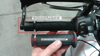

    Folgendes: An den Heizgriffen habe ich die Enden mit einem scharfen Messer abgeschnitten. Soweit kein Problem. Dadurch kann ich die Vibrationsgewichte wieder reinmachen.

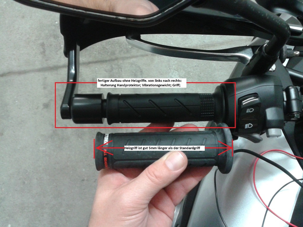

    Das Problem um das es geht: Die Heizgriffe sind um 5/6mm zu lange.

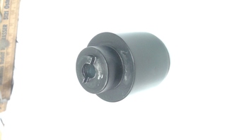

    Im Bild 1 sieht man den Aufbau den ich an sich beibehalten will. von links nach rechts:
    1) Halterung für Handprotektor. 2) Das Gewicht. 3) Der Griff selber.

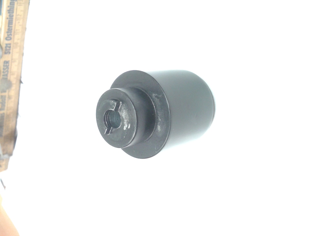

    In Bild 2 sieht man das Gewicht welches ich in den nicht montierten Heizgriff gesteckt habe. Das passt also.

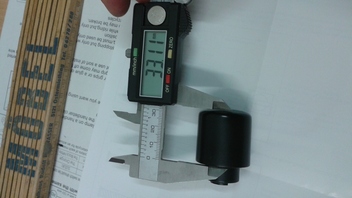

    In Bild 3 sieht man dass das Gewicht 33mm lang ist.

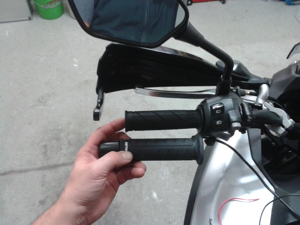

    In Bild 4 dass das was in den Lenker, in den Griff, reinsteht, 10mm lang ist.

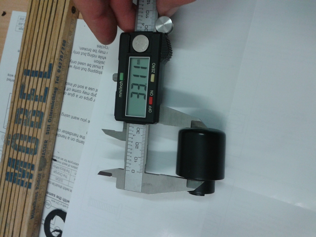

    In Bild 5 sieht man das Gewicht selber nochmal.
    Das Problem wäre toll gelöst wenn ich eine Drehmaschine hätte, und die 33mm des äußeren Gewichtes um 5 bis 6 mm zurückfräßen könnte. Hab ich aber nicht.

    Lässt sich das Stück im Lenker nicht mit U-Scheiben verlängern und einer längeren Schraube versehen ?
    Geht natürlich nur wenn du deine Protektoren auch entsprechend verschieben kannst.
    Grüssle TOM
    Kann man nicht die ganze Amartur (Schalter und Spiegel) 5mm weiter nach innen versetzen?
    Das wäre doch mit das einfachste...
    ...gute Idee, aber geht das wirklich ?????? - ohne was kaputt zu machen!
