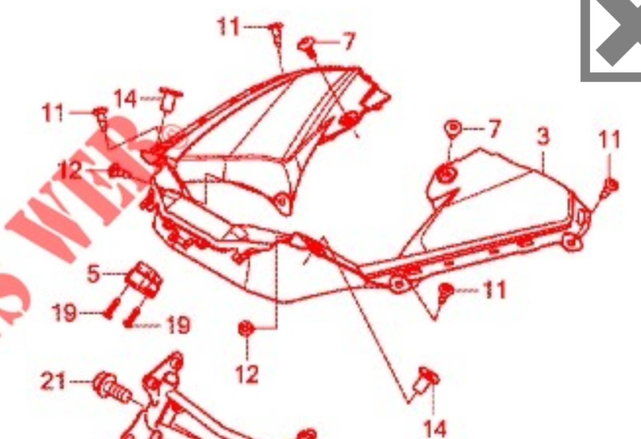

    Welches Modell, Baujahr??
    Dürfte Abdeckung Pos. 5 mit Schrauben Pos. 19 sein, ist von unten verschraubt
