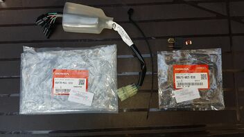

Anleitung für geschaltetes Zündungs Plus mit original Honda Optionskabelbaum und Relay Set + Nebelscheinwerfer
  • #12

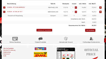

    Ich habe den Kabelbaum und das Relay Kit einzeln bestellt.
  • #14
    Hallo zusammen,
    der hier genannte Kabelbaum passt nicht an die RH09.
    Siehe Anleitung zu dem NSW Kit, da sind 5 Stecker dran wegen dem USB Kit.
    Ob die Steckverbindung passt kann ich nicht sagen.
    Fakt ist wenn man original Honda nachrüstet so brauch man kein Relais und Sicherung weil bereits verbaut.
