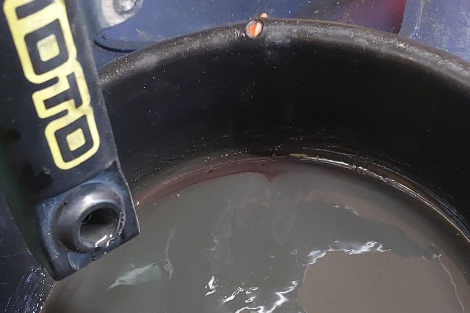

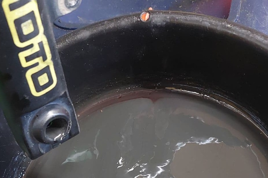

    Hallo zusammen,
    Wenn es bei mir mit dem Gabelölwechsel so weit ist, würde ich mir 2 Liter Gabelöl besorgen. :)
    Altes Öl rauslaufen lassen, ca. 400ml neues Öl in jeden Holm zum Spülen, und wieder raus damit. Damit ist sichergestellt das der alte Schlamm draußen ist.
    Dann erst die korrekten 514ml pro Holm einfüllen.
    Das ist etwas teurer aber wie oft machen wir das und was stecken wir für eine Arbeit in den Wechsel.:twocents-02cents:
