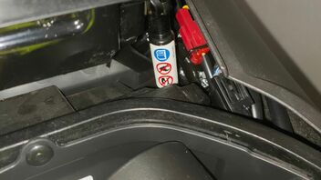

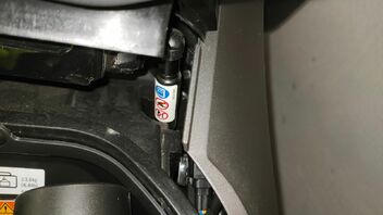

    Leider ist der Gasdruckfederdämpfer an der Sitzbank meiner 2015er Integra defekt. Ich behelfe mir mit einem Gummiband aktuell. Der neue Dämpfer ist bestellt.
    Die Sitzbank selbst bekomme ich mit den 2 Schrauben an der Strinseite weg, richtig?
    Ich habe den Dämpfer mal fotografiert -> Den oberen Teil sieht man ja, weiß jemand wie es (weiter) unten aussieht, bzw. kann man den Dämpfer tauschen ohne groß Teile abbauen zu müssen, sprich wie kommt man an den unteren "Anschluss"?

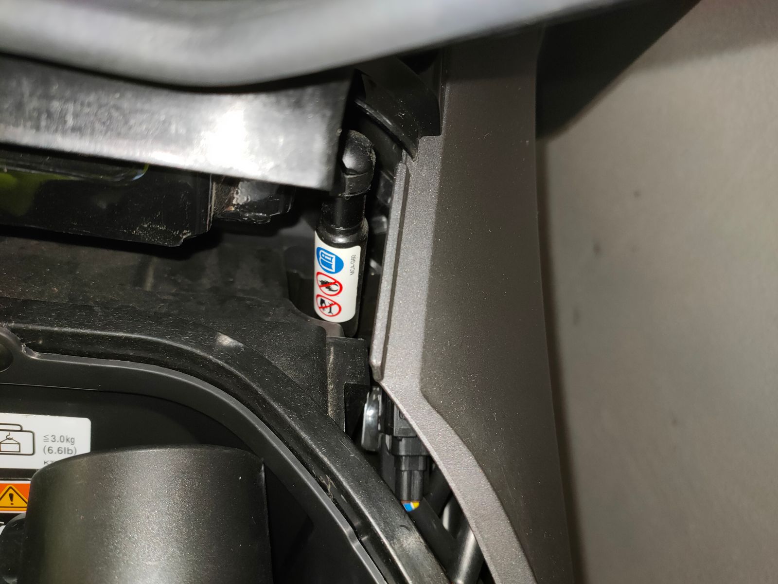

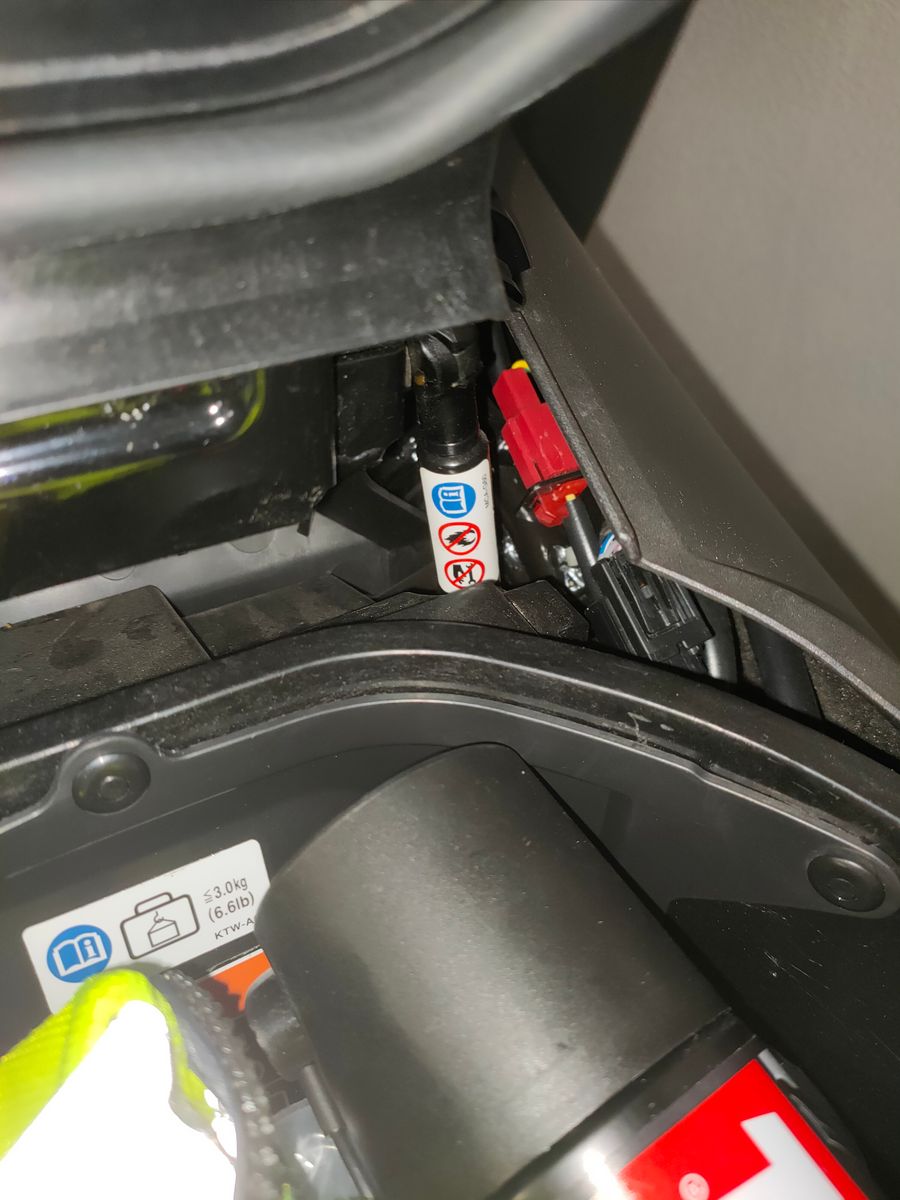

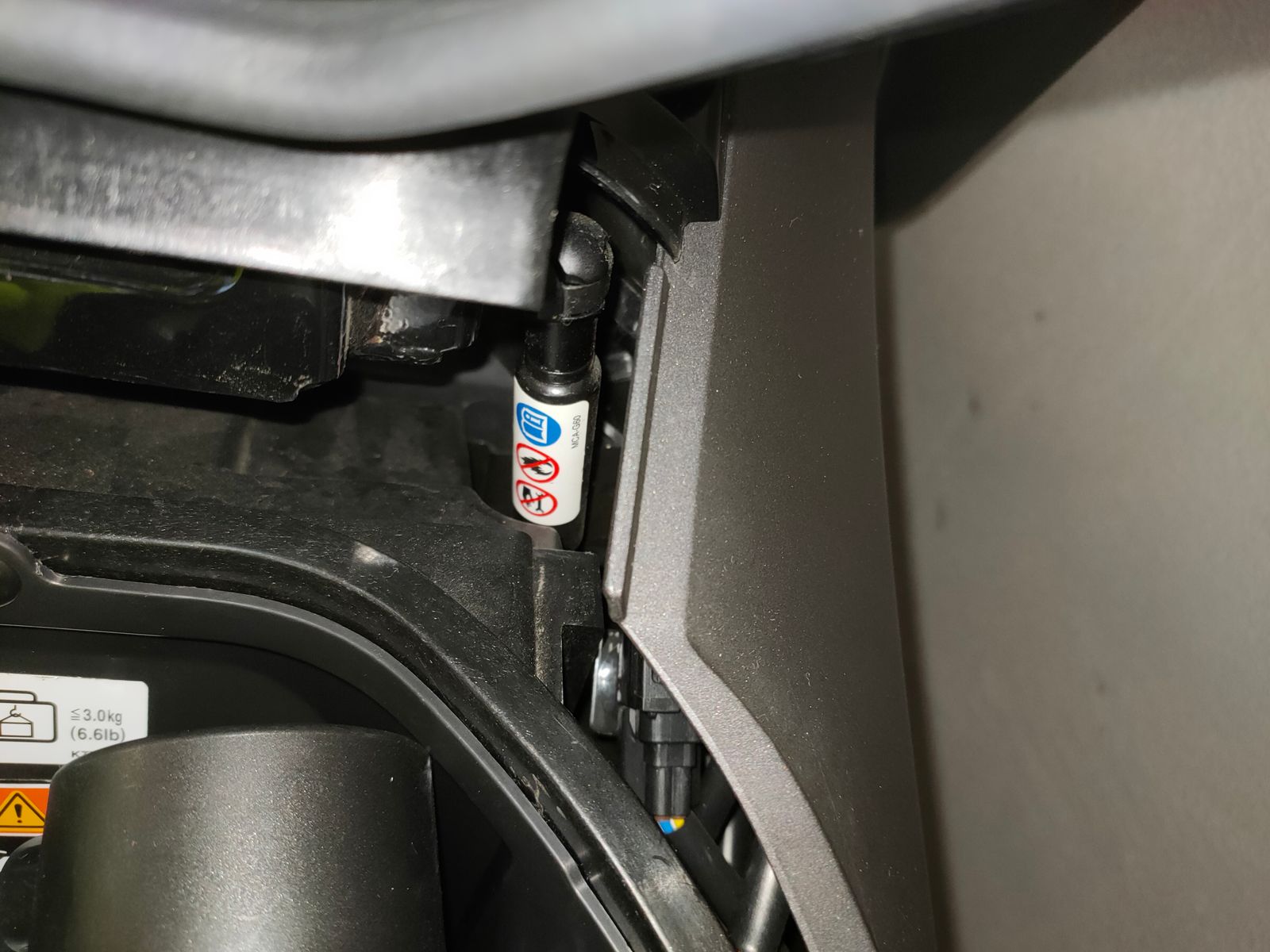

    Mir ging es um den Einbau dieses Dämpfers. Ich habe nach der Demontage diverser Teile festgestellt, dass hierfür Spinnenfinger oder aber eben eine besondere Technik mit evt. weiterer Demontage von Teilen notwendig ist.

    Ist nicht schwer, 2 Schrauben rechts lösen, dann kann man die Verkleidung etwas rausbiegen. Die untere Kugel kann man mittels Hebelkraft gut eindrücken.

    danke für den Videolink. Werde es versuchen. Man sieht halt im Video nicht wirklich, wie und wo man den Hebel zum aufdrücken der Gelenkkugel ansetzen soll. Oben hatte ich den alten Dämpfer schon raus, nur unten, da kommt man echt bescheiden hin.

    Zum rausmachen musst du mit einem Schraubenzieher die Klammer lösen. Kannst an deinem Neuen bereit üben.
