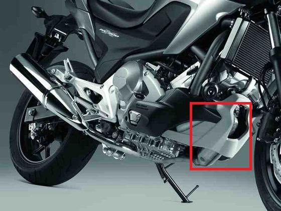

    Der Kat sitzt bei den NC700 direkt am Motor im Auslasskanal, da hat der wohl auch thermisch den günstigsten Wirkungsgrad.

    Also ich habe noch nie einen Kat im Auslasskanal gesehen, denn dort kann gar kein Kat funktionieren! Die Temperaturen sind viel zu heiß und der Gegendruck würde auch zu hoch werden. Nächstes Problem ist das Volumen. In einem Auslasskanal kann man nicht das nötige Kat-Volumen einbauen, weil da einfach zu wenig Platz ist. Ich denke man braucht bei einem 700ccm Motor der Lambda 0,98 bis 1,02 läuft etwa ein Volumen von 0,5l. Das würde nie in den Auslasskanal passen. Und eine Lambdasonde im Auslasskanal würde auch nicht lange überleben ;)

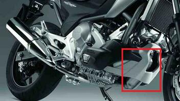

    Ich habe unten mal ein Bild angehangen auf welchem man die Katbox erkennt. Dies bezeichnet man übrigens als KKM (Kat-Krümmer-Modul), ich denke das hat Eisroller auch mit "Auslasskanal" gemeint. Ein Motorrad ab Bj. 2007 darf leider nicht mehr ohne Kat rumfahren, da diese die Euro3 Norm erfüllen müssen.
    Aber wie der aufmerksame Leser erkennt, brauchen wir uns bei der NC keine Gedanken über den Kat machen, wenn wir uns eine andere Anlage anbauen. Außer man wechselt alles.......Dann würde ich mir eine Katersatzbox einbauen und mich über die "Mehrleistung" freuen 8-) :D
