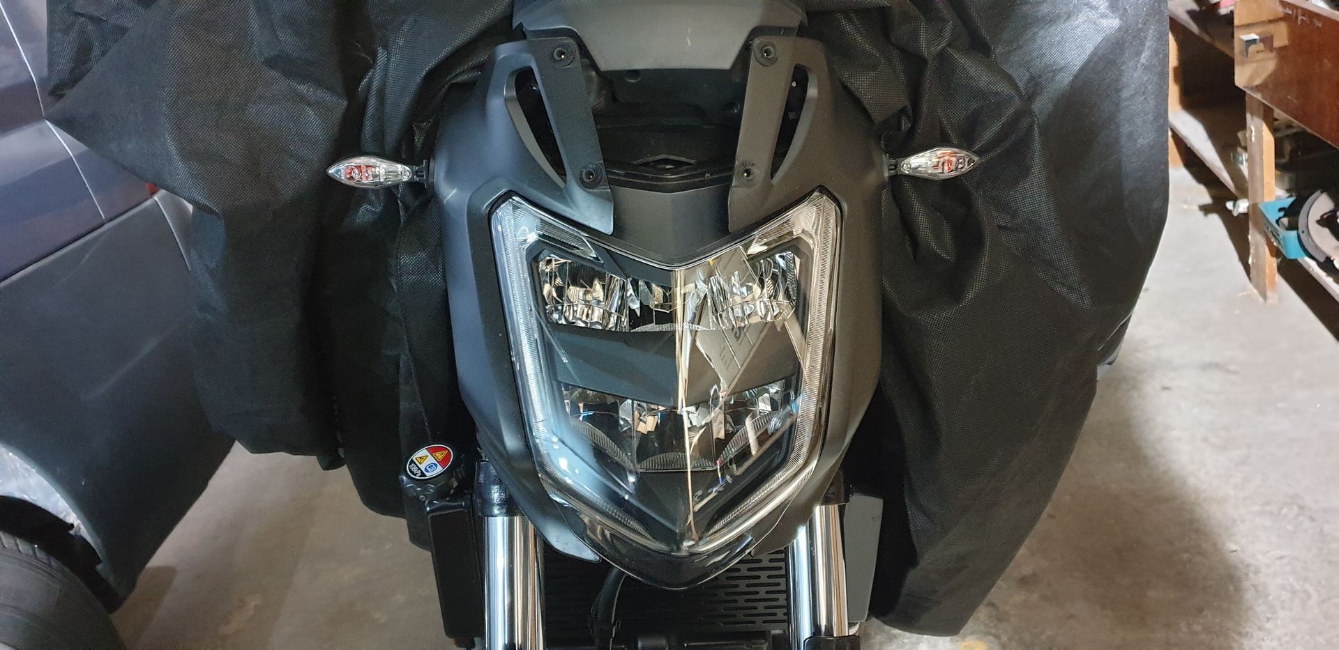

    Hi Leute. Ich hab mir bei Polo die Chaft-21Watt Halogen Miniblinker geholt und heute angebaut. Lief alles reibungslos. Anschließend getestet. Warnblinkanlage läuft normal schnell. Wenn ich rechts oder links blinke laufen die Blinker zu schnell. Laut Beschreibung dürften sie das nicht weil bei vorhandener 21 Watt Anlage keine zusätzlichen Relais oder Widerstände verbaut werden müssen. Deshalb habe ich ja auf LED verzichtet um mir das zu ersparen. Nun weiß ich nicht weiter da ich nicht weiß was da jetzt nicht zusammen funktioniert. Hatte jemand schon ein ähnliches Problem?

    Technisch funktioniert alles einwandfrei. Nur halt zu schnell. Ich habe einen Beitrag im NTV Forum gefunden. Dort hat einer die gleichen Blinker mit dem selben Problem verbaut. Er musste Wiederstände wie bei LED Blinkern dazwischen klemmen, was ich trotzdem nicht verstehe da es doch 21 Watt sind. Es sei denn es sind nur 10 Watt Halogenbirnen drin. Das muss ich noch prüfen. Aber warum läuft die Warnblinkanlage normal? Da fehlt mir das elektrotechnische Verständnis.
