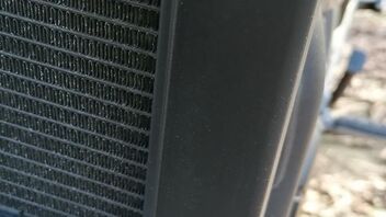

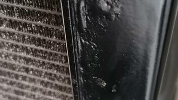

    ich habe dieser Tage beim Putzen eigenartige Blasen am schwarzen Decklack des Kühlers festgestellt.
    Beim Draufdrücken zeigte sich, daß das Blasen sind.

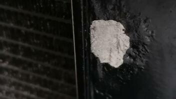

    Heute habe ich mal etwas dran gekratzt, worauf der Lack abgeplatzt ist und ein weißer Korrosionsfleck zum Vorschein kam:
    Lustiger Weise sehe ich das nur auf der (von vorne) rechten Seite, links ist alles gut.
    Aus welchem Material ist denn der Kühler, daß das weißes Oxyd ist ?
    Muß ich zur Behebung was spezielles beachten ?
    Ich hätte das nun mal abgeschliffen und neu mit schwarzem Lack lackiert.

    Moin Kuni,
    Fahrzeugkühler werden in der Regel aus Aluminium gefertigt. Eine kleine Schadstelle im Lack, etwas Wasser, vielleicht auch noch salzigen, und schon blüht die Misere ...

    Also ich bin vor 4 Jahren das letzte Mal im Winter gefahren, dann einen Winter nur als noch (bzw kein) Salz lag und seit 2 Jahren bin ich in Portugal, da wird eh nicht gestreut. Diese Blasen sind nicht alt, die müssen in den letzten Monaten entstanden sein. Zumindest im Juni hatte ich davon noch nichts bemerkt.
    Na ja, egal - ich werde das mal versuchen auszubessern. Interessant daß die Kühler heute aus Alu gemacht werden. Ich hätte da irgendeine Kupfer/Messing Legierung erwartet.

    Hi zusammen,
    ist für mich hier aus Portugal jetzt erst mal nicht sooo einfach spezielle Produkte, zB den genannten Ätzprimer zu bekommen - mal abgesehen von Versand aus D.
    Ich habe mir jetzt erst mal anders beholfen und die Stelle sauber abgeschliffen, entfettet und mit ganz normalem schwarzen Sprühlack lackiert. Die erste Fahrt hat das erst mal überlebt, dh weil das ja kein spezieller hitzebeständiger Lack ist, hätte es sein können, daß der direkt wieder abgeht. Ist aber nicht. Sieht jetzt erst mal gut aus, aber ob das auch langzeitstabil ist wird man ja noch sehen müssen.
