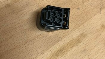

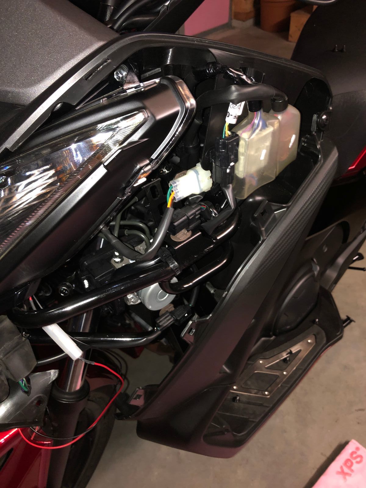

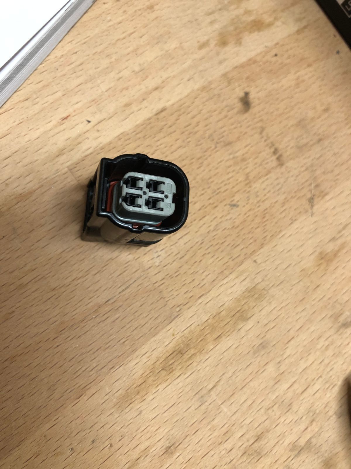

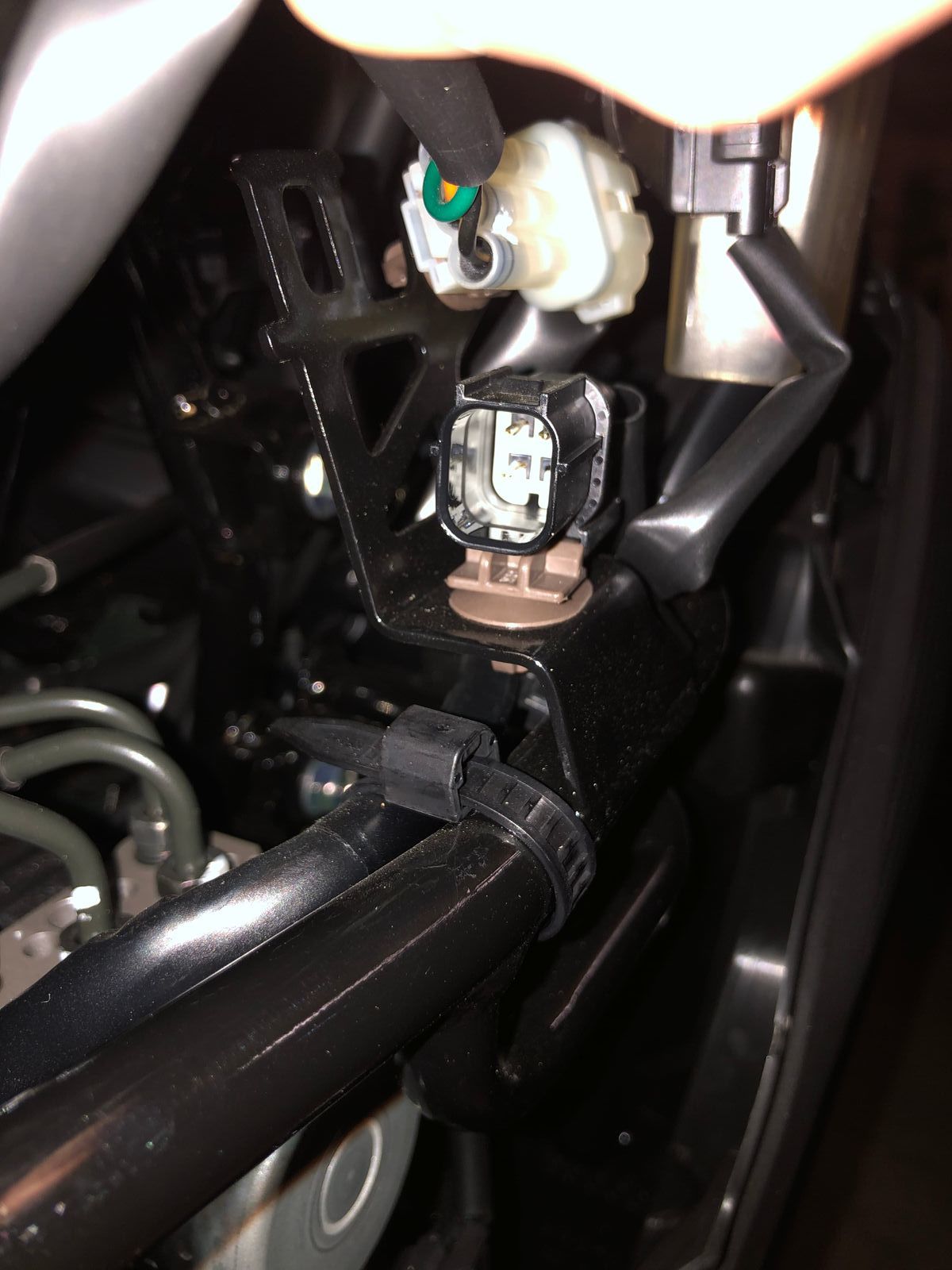

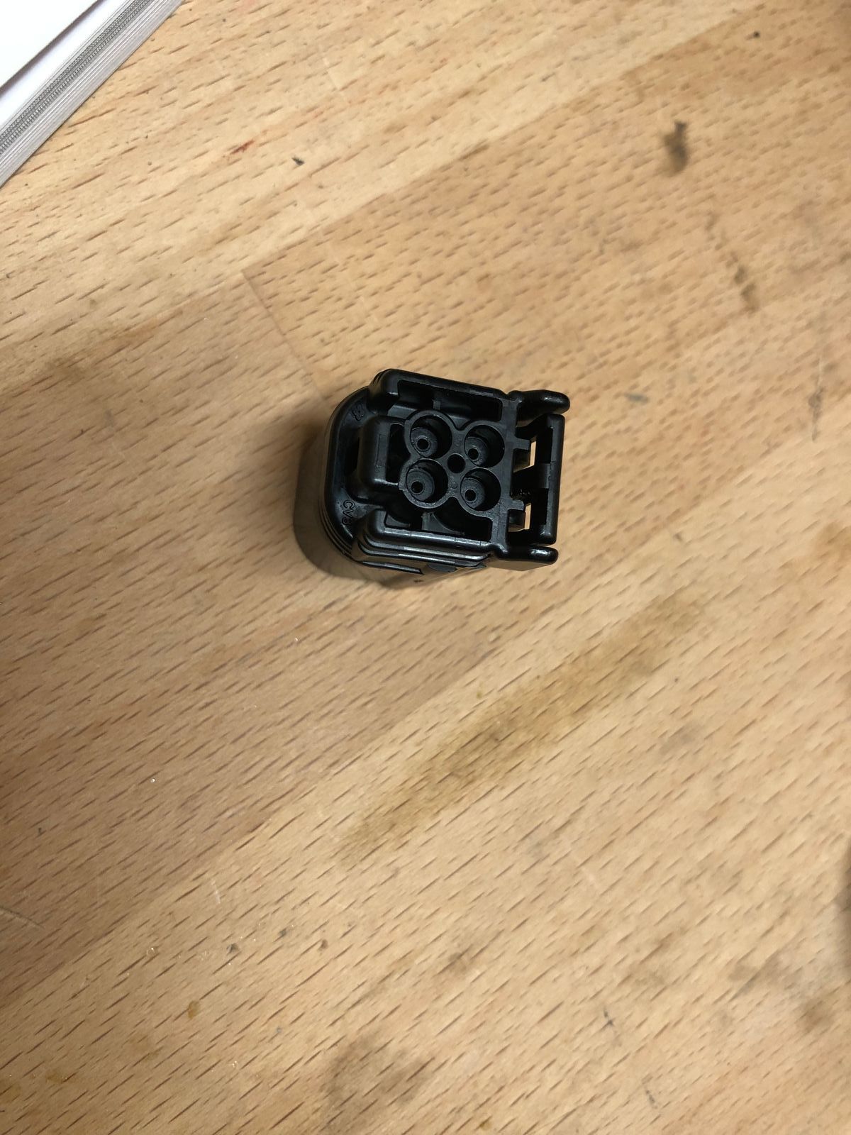

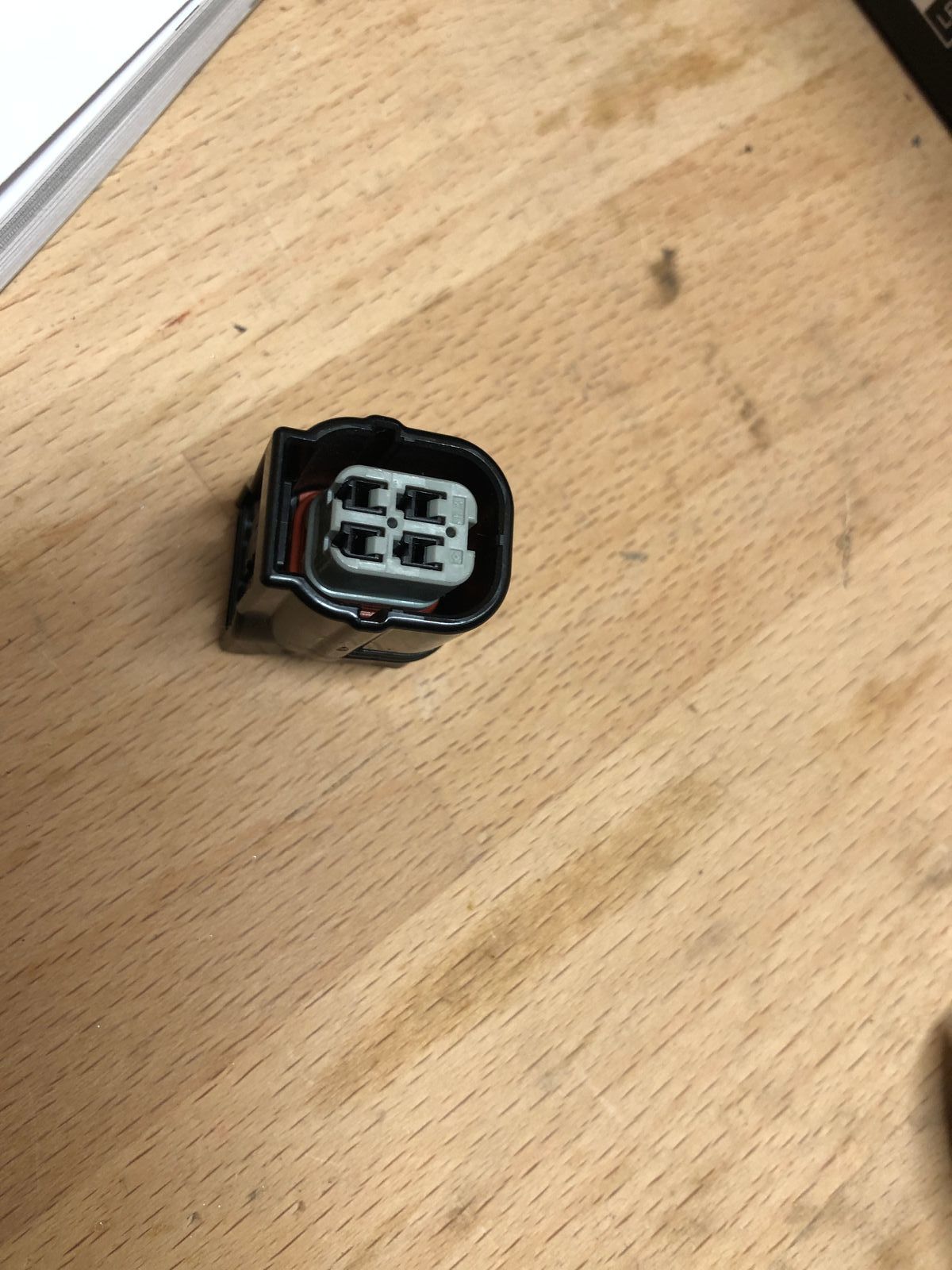

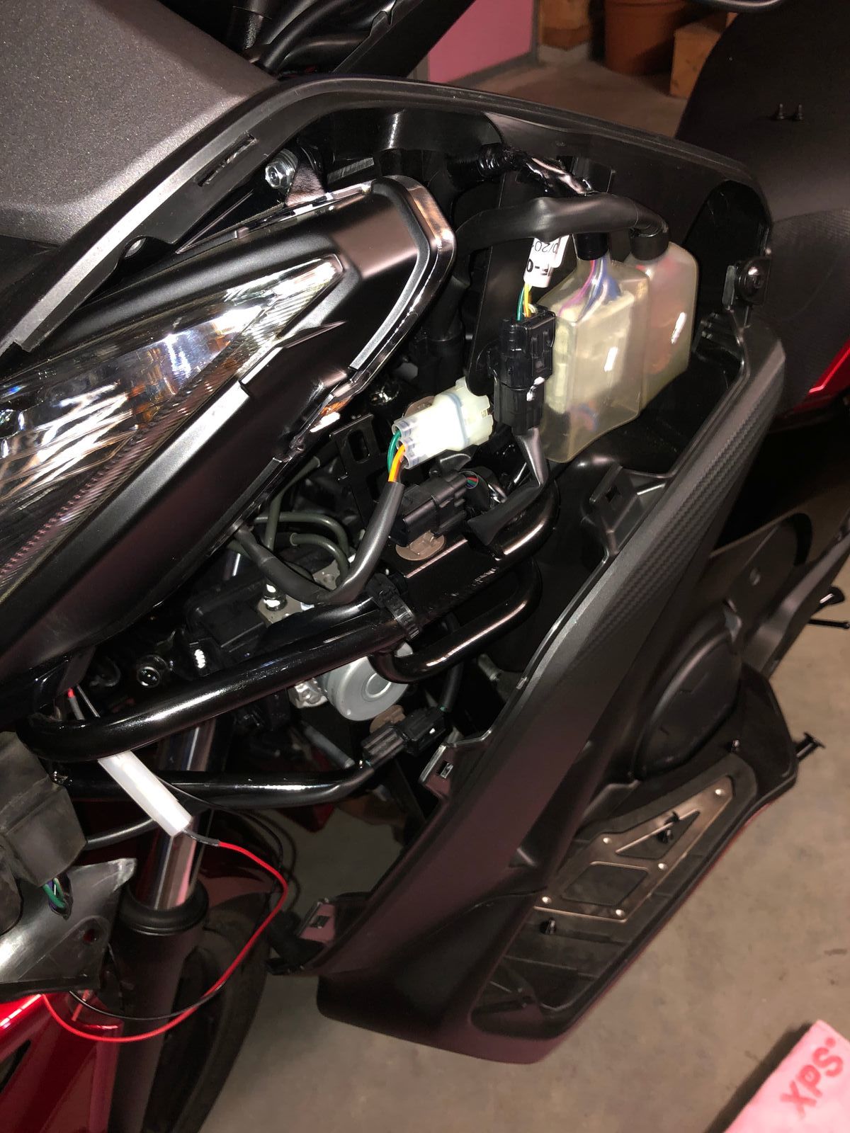

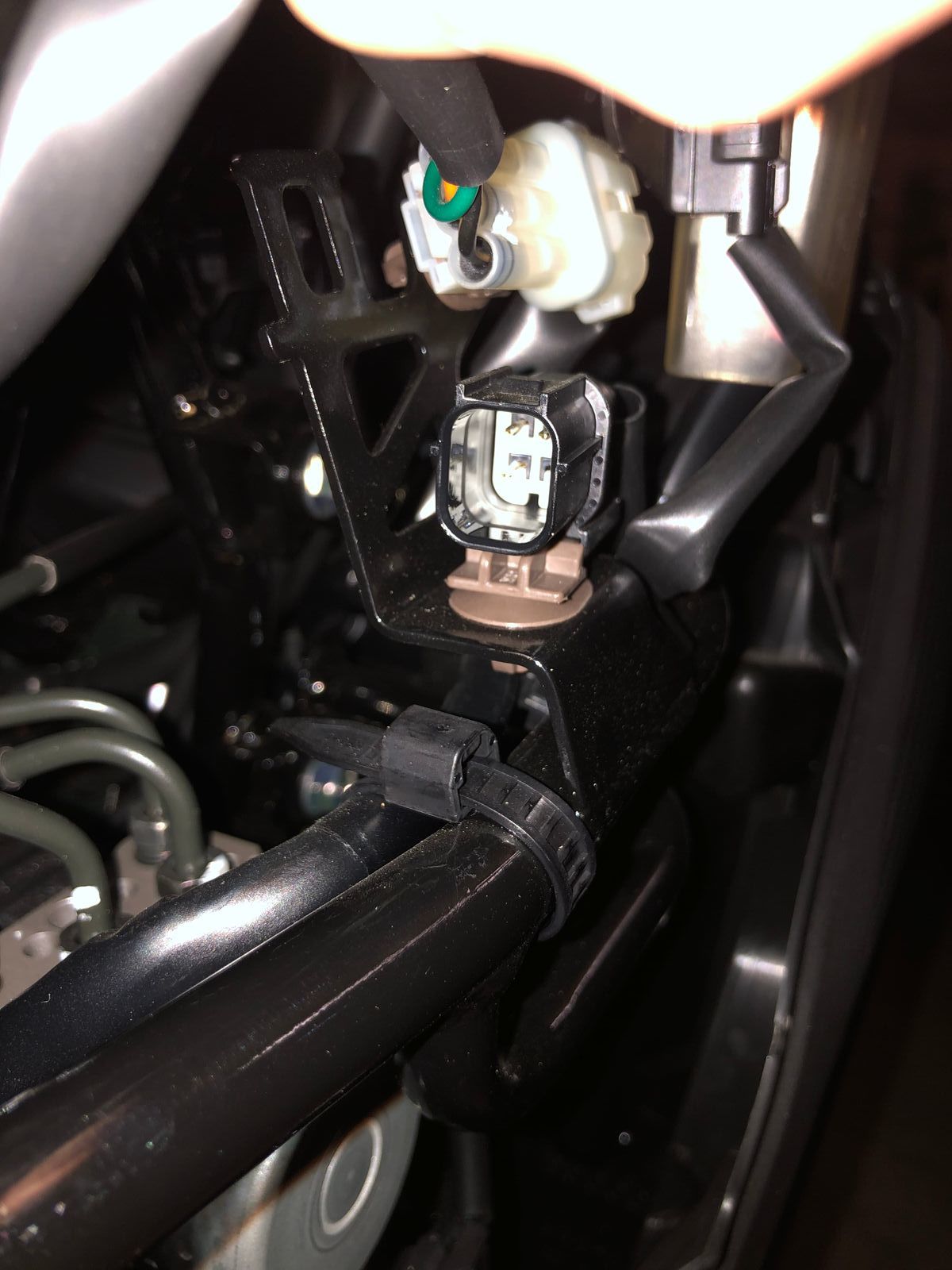

    Hallo zusammen, habe mir nun über die Weihnachtsfeiertage dem Thema Heizgriffe an meiner Integra angenommen. Habe die Daytona mit integriertem Schalter im Griff gegönnt.
    Soweit alles bestens, jedoch nach Demontage der Verkleidung kommt ein 4-poliger Optioonsstecker zum Vorschein. Im Forum liest man überall von einem 6-poligen und tielw. auch von einem 3-poligen, an welchen man ohne Demontage kommen soll.
    Also bei der Integra NC750 RC89 benltigt man einen 4-poligen. Zur weiteren Verdeutlichung anbei die Bilder.
    Nun zur Frage aller Fragen - wo bekomme ich kurzfristig so einen Stecker her, bzw. kann ich auch den Dummy hernehmen?

    Hier gibt es alle erdenklichen Stecker:
    https://www.xmas1.at
    Ob sich der Aufwand lohnt, wage ich allerdings zu bestreiten.
    Nach etwas Überlegen habe ich bei meinem X-ADV den entsprechenden Stecker einfach abgeschnitten, dabei genug Kabel drangelassen, dass ich ihn wieder verbinden könnte.
    Die Anschlüsse lassen sich sehr gut und sicher mit sog. Lötverbindern realisieren. Wenn Du unbedingt eine weiteres Korrosionsproblem einbauen willst, kannst Du ja auch einen anderen Stecker an das Kabel crimpen. Erscheint mir aber echt viel Aufwand. Und immer dran denken, da fliessen schon bis zu 5 Ampere bei kalten Griffen und Temperaturen.
    An eine weitere Leitung für 12V und ggfs. einen step-down Regler für 5V USB denken.
