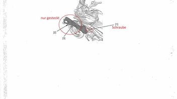

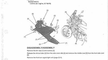

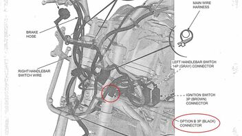

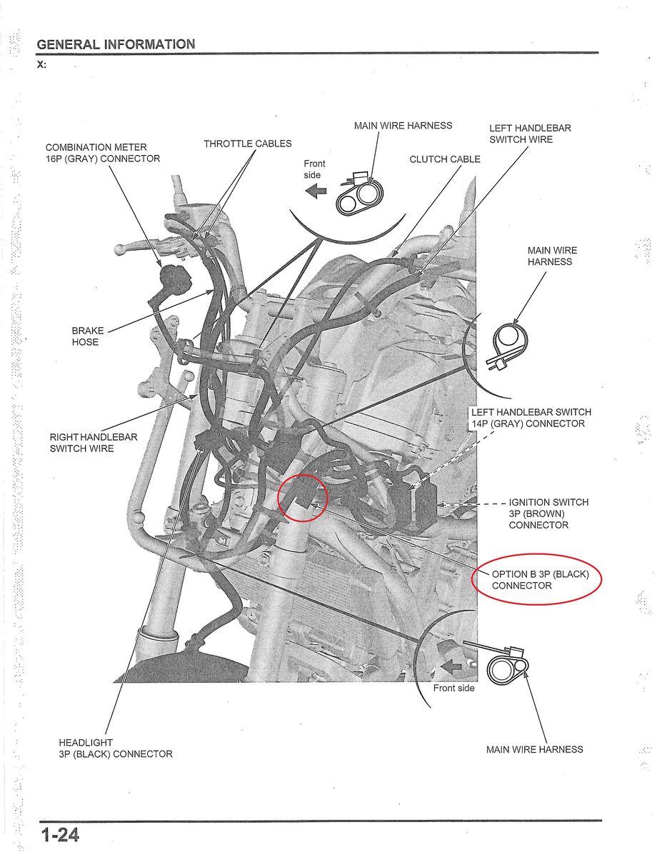

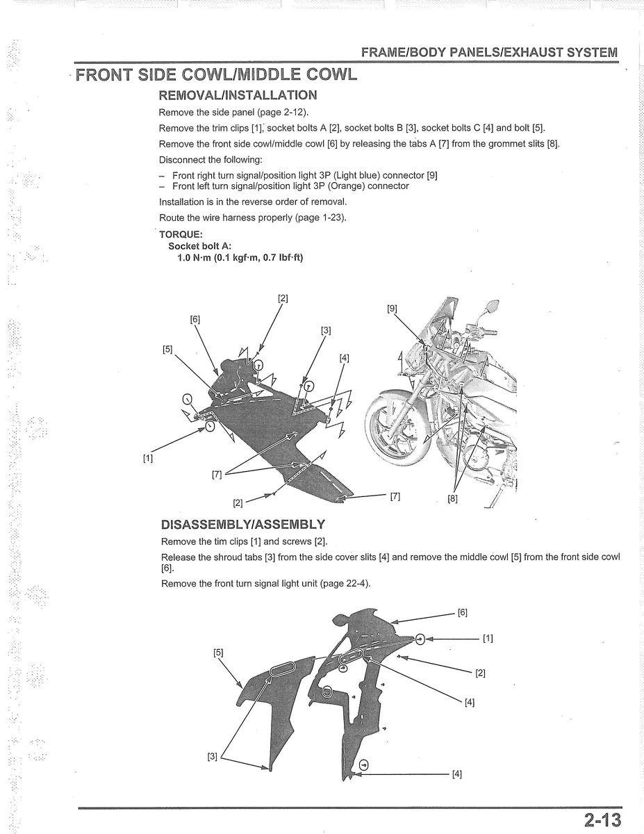

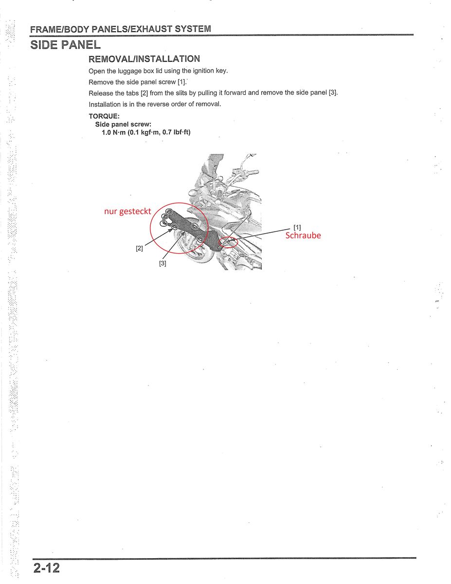

    Du brauchst das Optionsrelais und die Optionssicherung. Einstecken, fertig. Den Optionsstecker für die Griffheizung findest du am linken Gabelholm. Dazu die beiden linken Seitenverkleidungen (äußere Schale vorne nur eingesteckt, hinten die Schraube am Gepäckfach, Innere Schale mit Steckstiften und Schrauben) abbauen, dann kommst du leicht dazu.
    Steckerbelegung: Grün = Masse, lila-rot ist Zündungsplus über Optionsrelais und Sicherung 7,5A, lila schwarz dient der Indikatoranzeige am Mehrfachinstrument.
    Hast du die originalen Griffe, einfach nur anstecken. Hast du sie nicht, lass die Indikatorleitung offen.

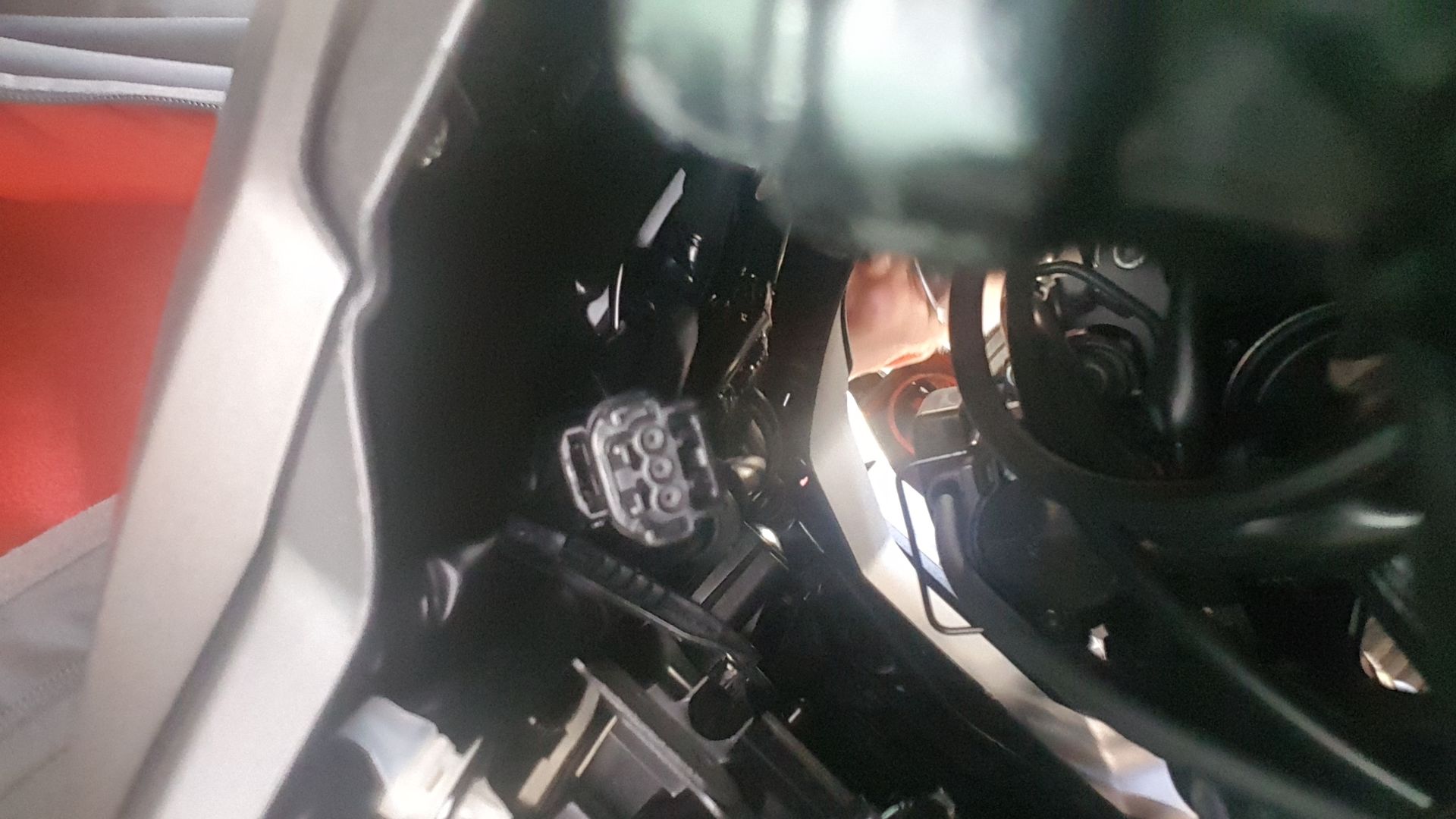

    also das kabel ist untre der gepäckraum reingesteckt,
    hier bevor ich den Optionstecker drauf gemacht habe
    aber die verkleidung abbauen ist nicht so einfach, überall ist es mit einander verzahnt und zusammen gesteckt.

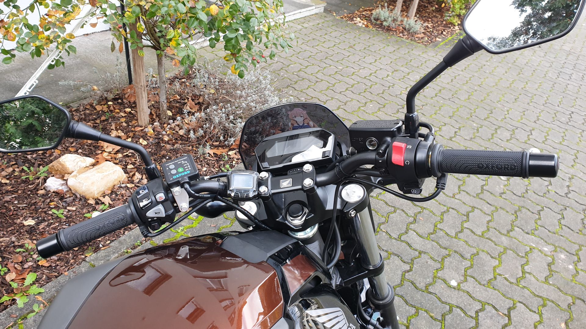

    nach 4 stunden arbeit hab ich nun endlich warme griffe :)
    ich hatte mir ein pack Relays gekauft, sind aber für das Moped zu gross :\ also ich muss mal nach kleinen 12v/12v schaltern kucken. die ich auch unter der verkleidung verstecken kann.
