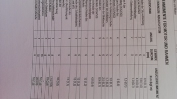

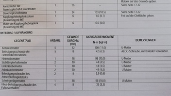

Gibt das Werkstatthandbuch bezüglich Anzugsdrehmomente oder Schraubensicherung dieser Verbindungen irgendetwas her?
