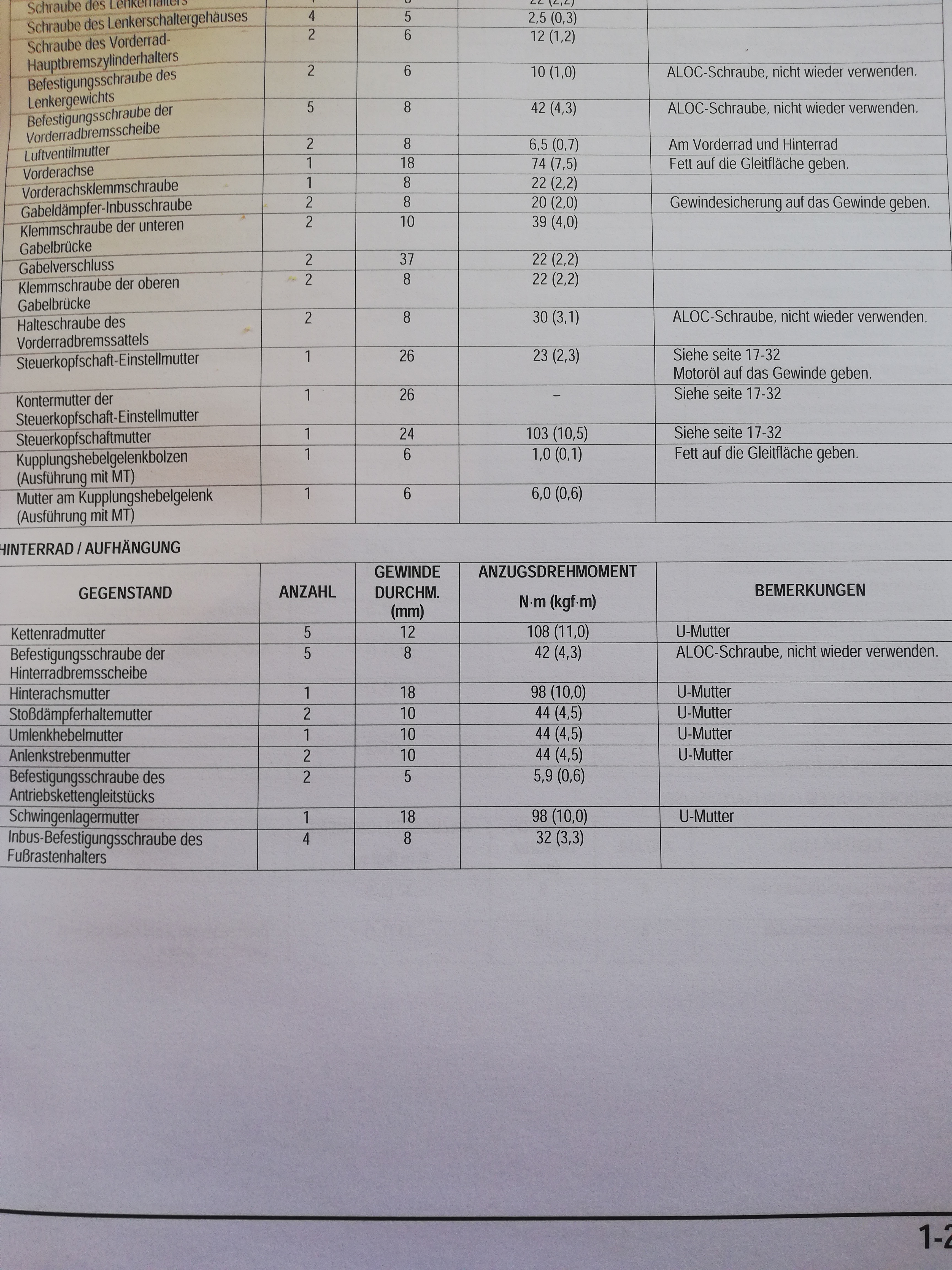

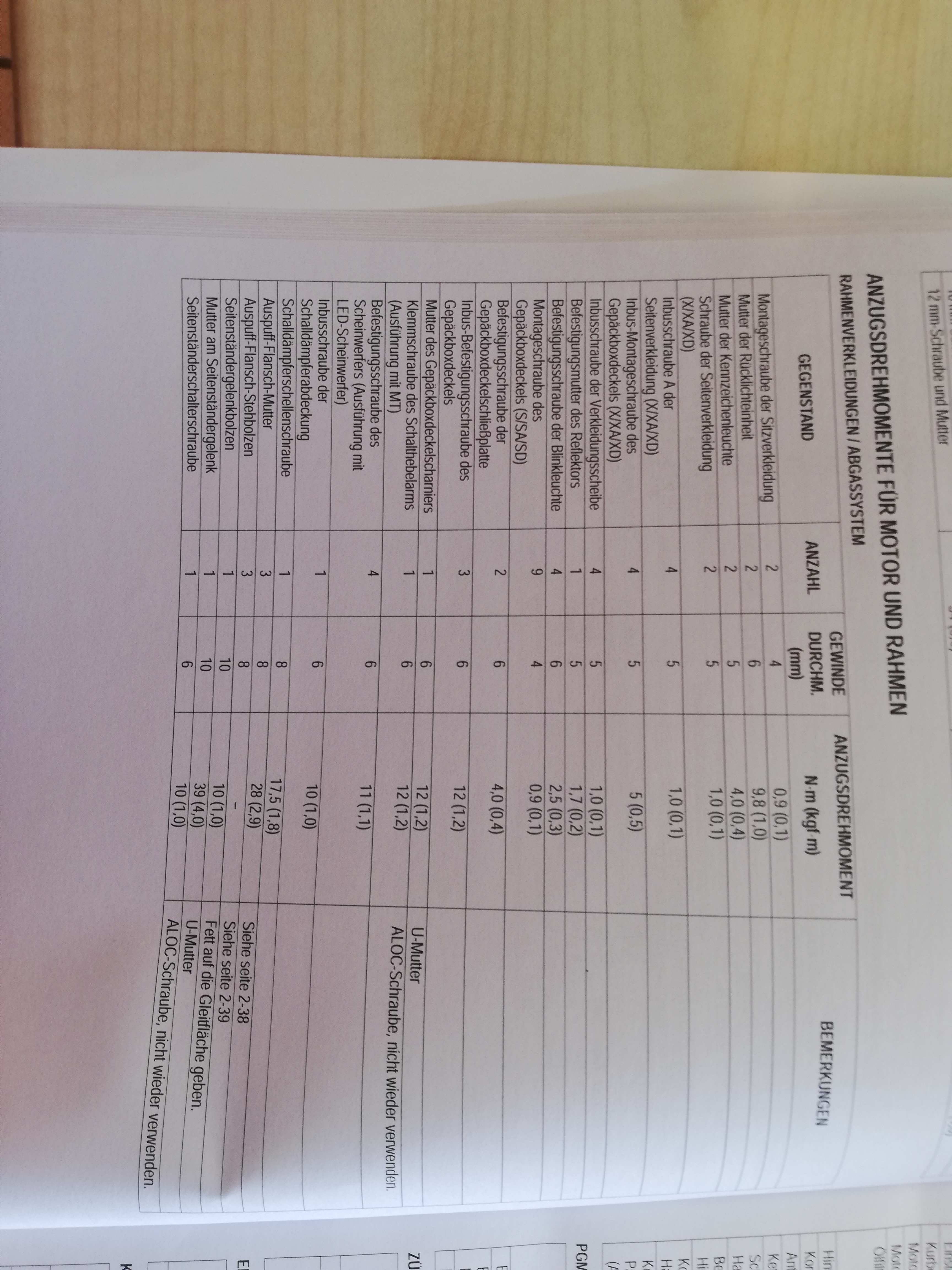

Laut Original Werkstatthandbuch Ausgabe Dez 15
Motorhaltemutter hinten oben 59 Nm
Motorhalteschraube vorn unten 54 Nm
Motorhalteschraube oben 54 Nm
Morhaltemutter hinten oben 54 Nm
