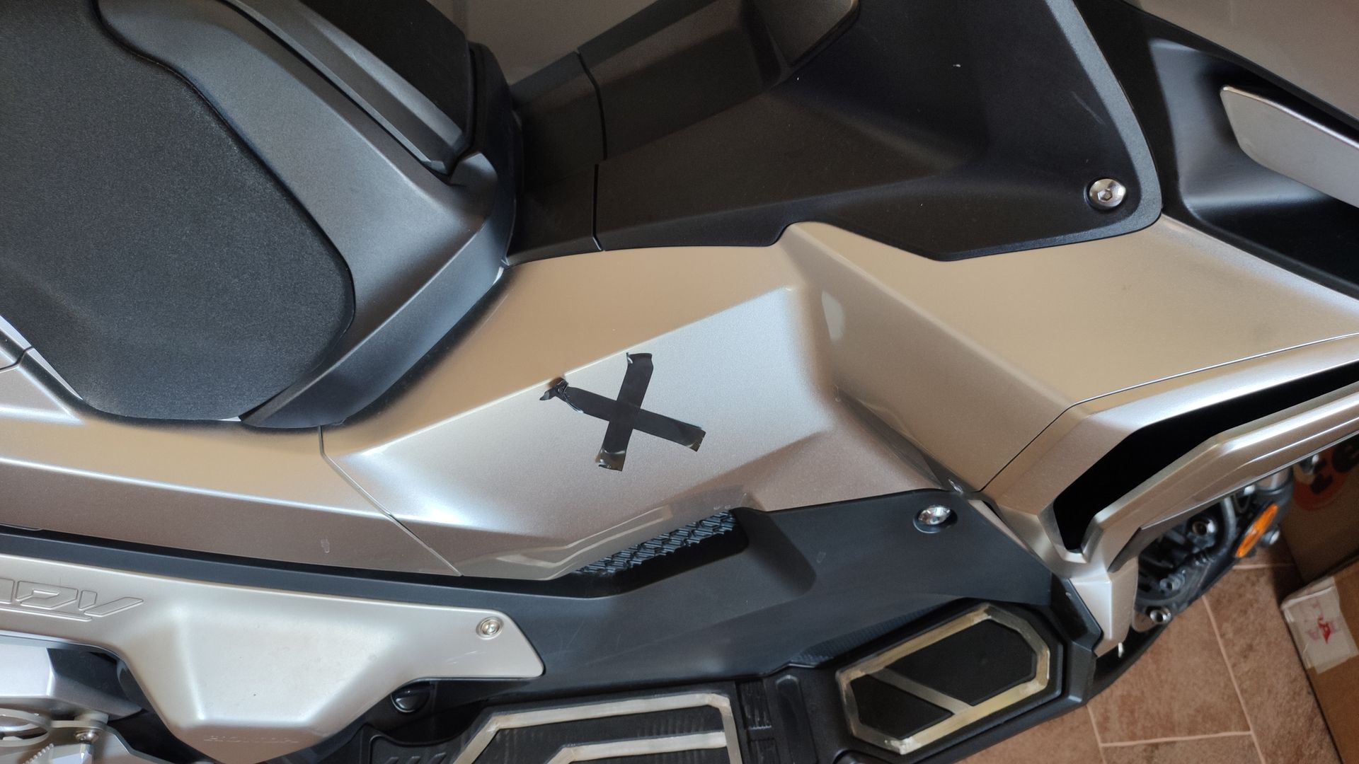

    Hallo Klaus,
    danke für den Hinweis, werd mich mal dran versuchen sobald es wieder Kühler ist.
    Das ist allerdings erst der letzte Schritt.
    Zuerst müssen von oben nach unten alle anderen Verkleidungsteile demontiert werden.
    Ich habe in meinem Fundus noch ein Video gefunden, welches das sehr gut zeigt.
    Demontage Verkleidung X-ADV
    Das hat mir sehr geholfen, als ich die automatische Blinkerrückstellung und die Stromversorgung der IT installiert habe.
    Allerdings kostet es dennoch die eine oder andere Nase, Sekundenkleber mit Schweisspulver hilft dann.
    Ganz besonders wichtig ist eine Schraube ganz vorne oben, wenn man die vergisst, und das passiert schnell, keine Chance.
    Bitte darauf achten: Es ist mindestens eine Schraube dabei, die keinen Steg hat, der die Plastikverkleidung schützt. Ich glaube, es ist die angesprochene ganz vorne oben.
