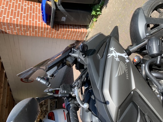

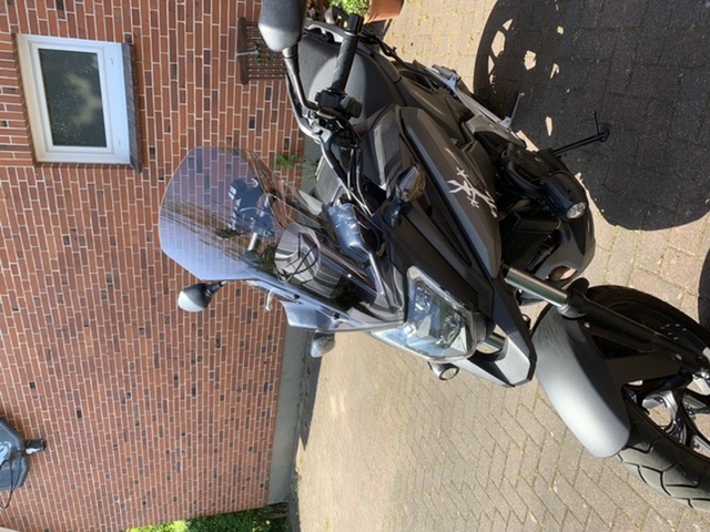

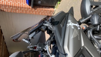

    Aloha,
    habe mir für meine 14er RC-72 die folgende Scheibe geleistet.
    https://www.motea.com/de/toure…hgrau-puig-6002h-316574-0
    Damals war es allerdings etwas günstiger und es war auch noch in klar verfügbar.
    Ich bin 1,85m groß und werde erst oberhalb des Helmkinnbügels angeströmt, auch die Schultern sind
    fast gänzlich abgeschirmt. Störgeräusche nehme ich nicht wahr, allerdings fahre ich ausschließlich mit
    Ohrstopfen.
    Mit der kleinen Originalscheibe nehme ich in der oberen Position ebenfalls keine Geräusche wahr.
    Ich fahre einen Shoei XR 1000 / Shoei NXR & Caberg Jethelm, evtl. liegt es daran oder an deiner Sitzposition
    und Körpergröße ?
    Grüße,
    Rony
