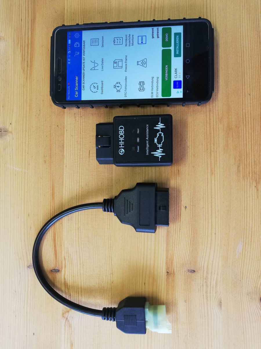

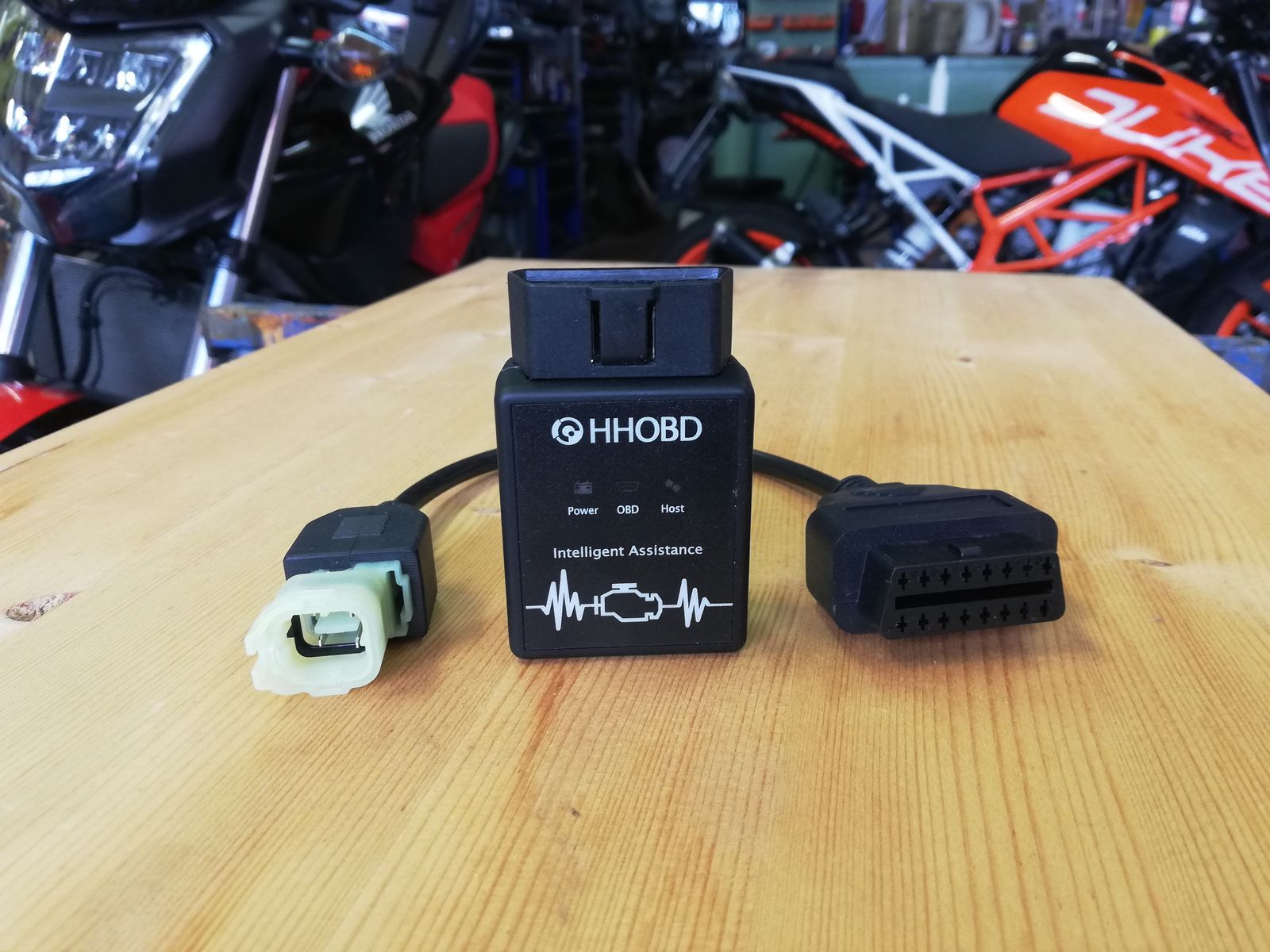

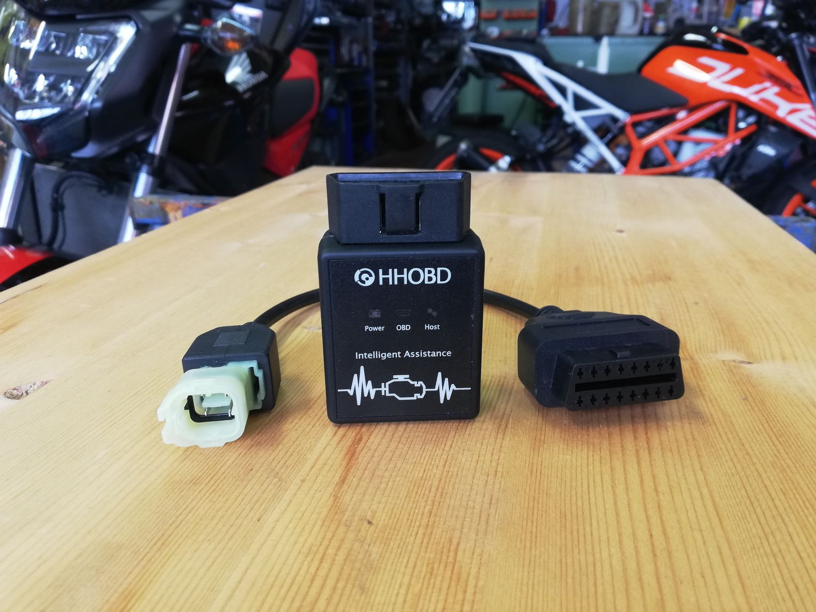

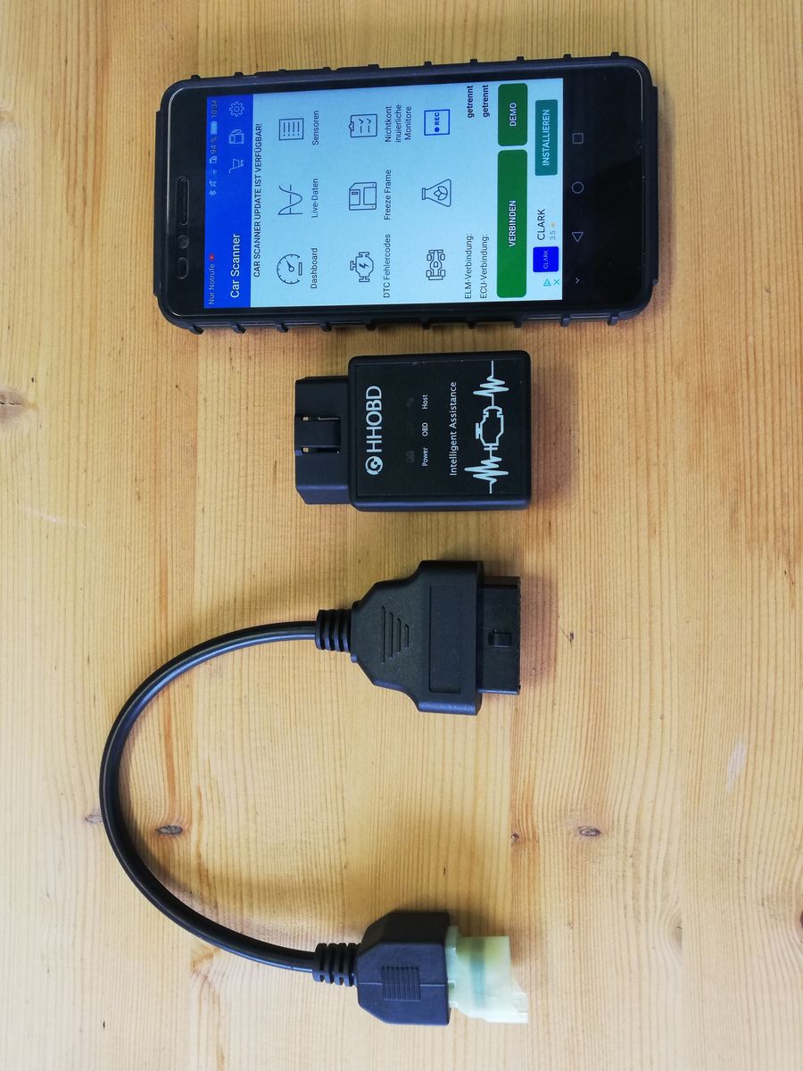

    Ich verwende an meinen PKW`s unter anderem den BT Dongle Exza HHOD (es funktioniert möglicherweise auch jeder andere ELM 327 scanner )
    und die car scanner app aus dem play store, und konnte schon einige Fehler damit lokalisieren, und nach Reparatur auch löschen.
    Wollte mal testen ob das bei meinem Eisenschwein (750 S DCT Modell 17) auch funktioniert, und hab mir mal bei ebähh ein Adapterkabel Honda 4 pin auf OBD für 20,50 € bestellt.
    Also gesagt ,getan .
    Anschluß :

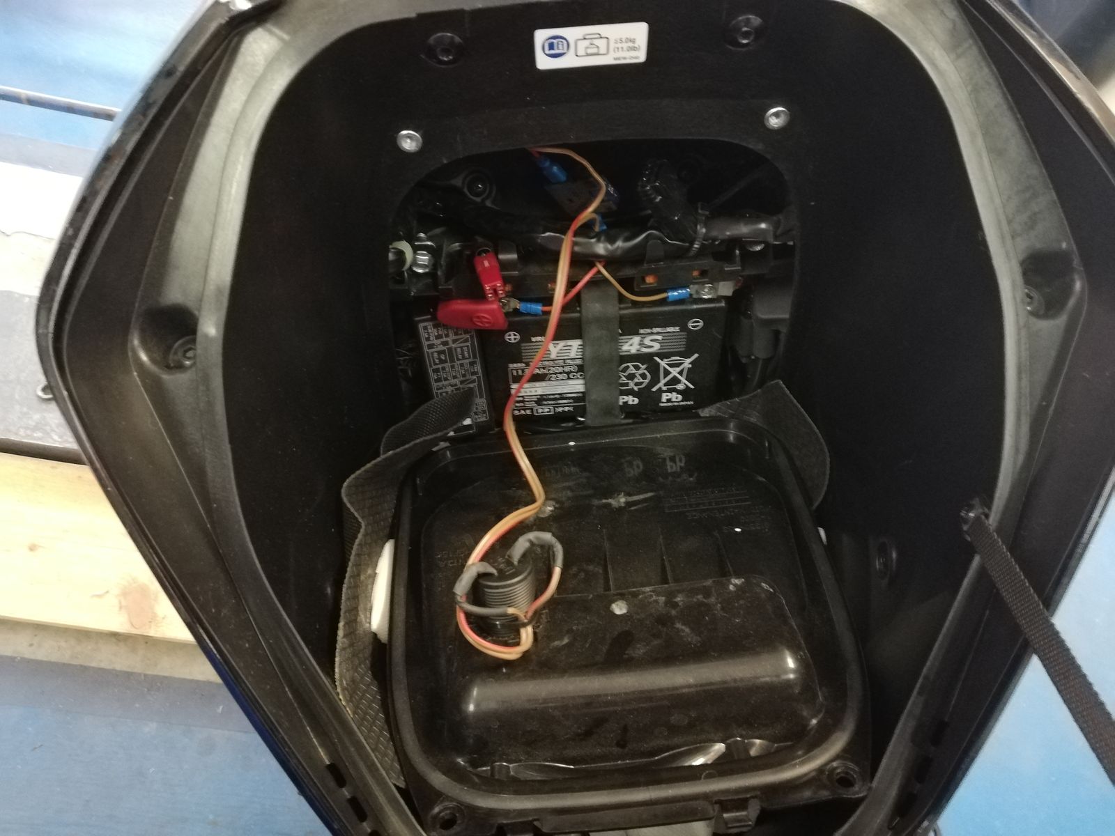

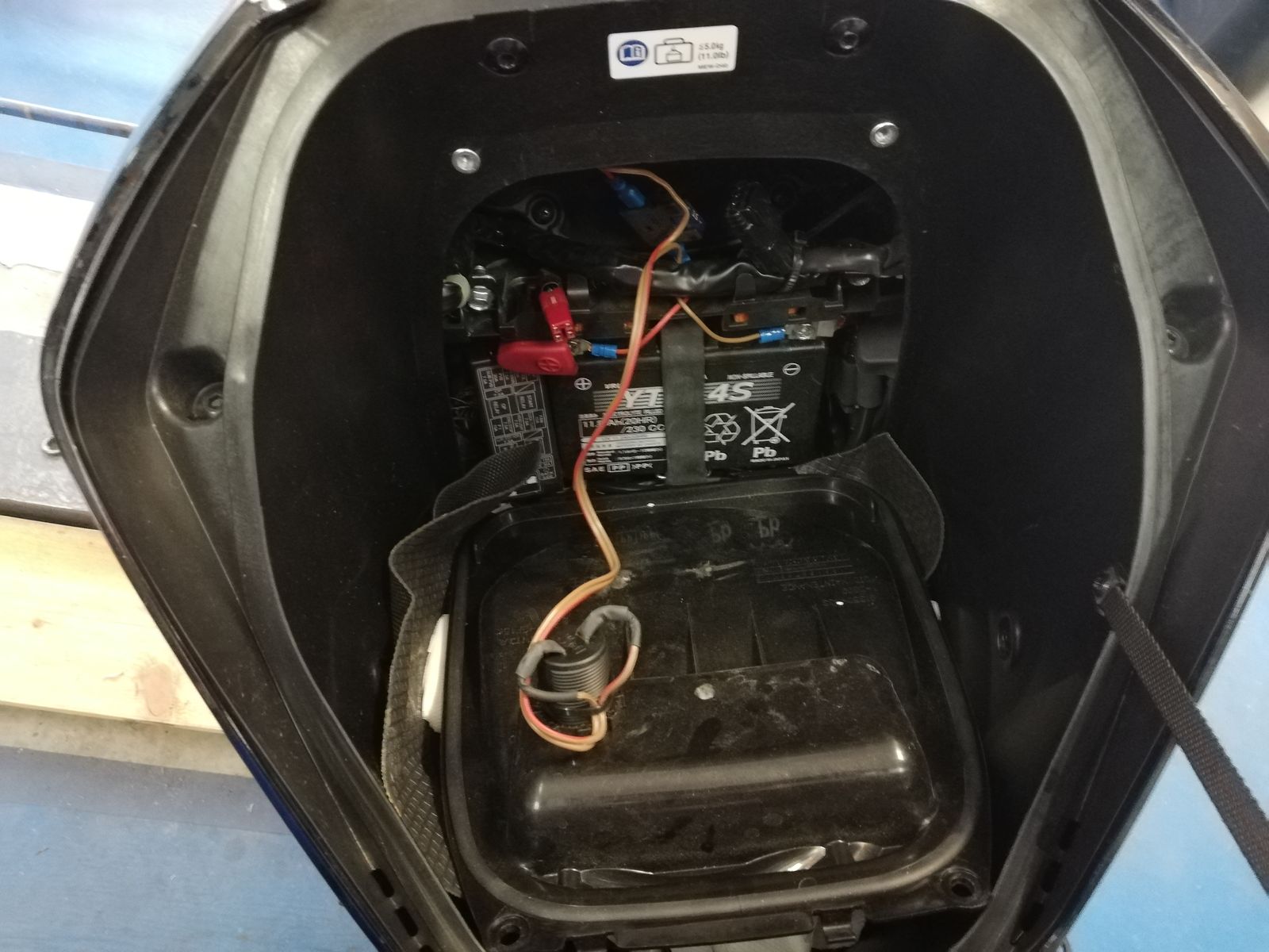

    - Batteriefachdeckel entfernen
    - der rote Diagnoseanschlußstecker sitzt über der Pluspolverbindung derBatterie
    - verbinden mit dem Adapterkabel sowie dem BT Dongle
    - dann Kommunnikation mit dem smartphone und car scanner app aufbauen, und los gehts
    Funktioniert bei mir einwandfrei, und das Fehlerlöschen geht auch. (Hatte dazu einfach mal einen Fehler provoziert (Kühlmitteltemperatursensor stecker abgezogen)
    Die Diagnose beschränkt sich natürlich nur auf die abgasrelevanten Funktionen ( Dinge : wie ABS, DCT,Wegfahrsperre usw können nur über ein Hersteller Diagnosegerät abgerufen werden)

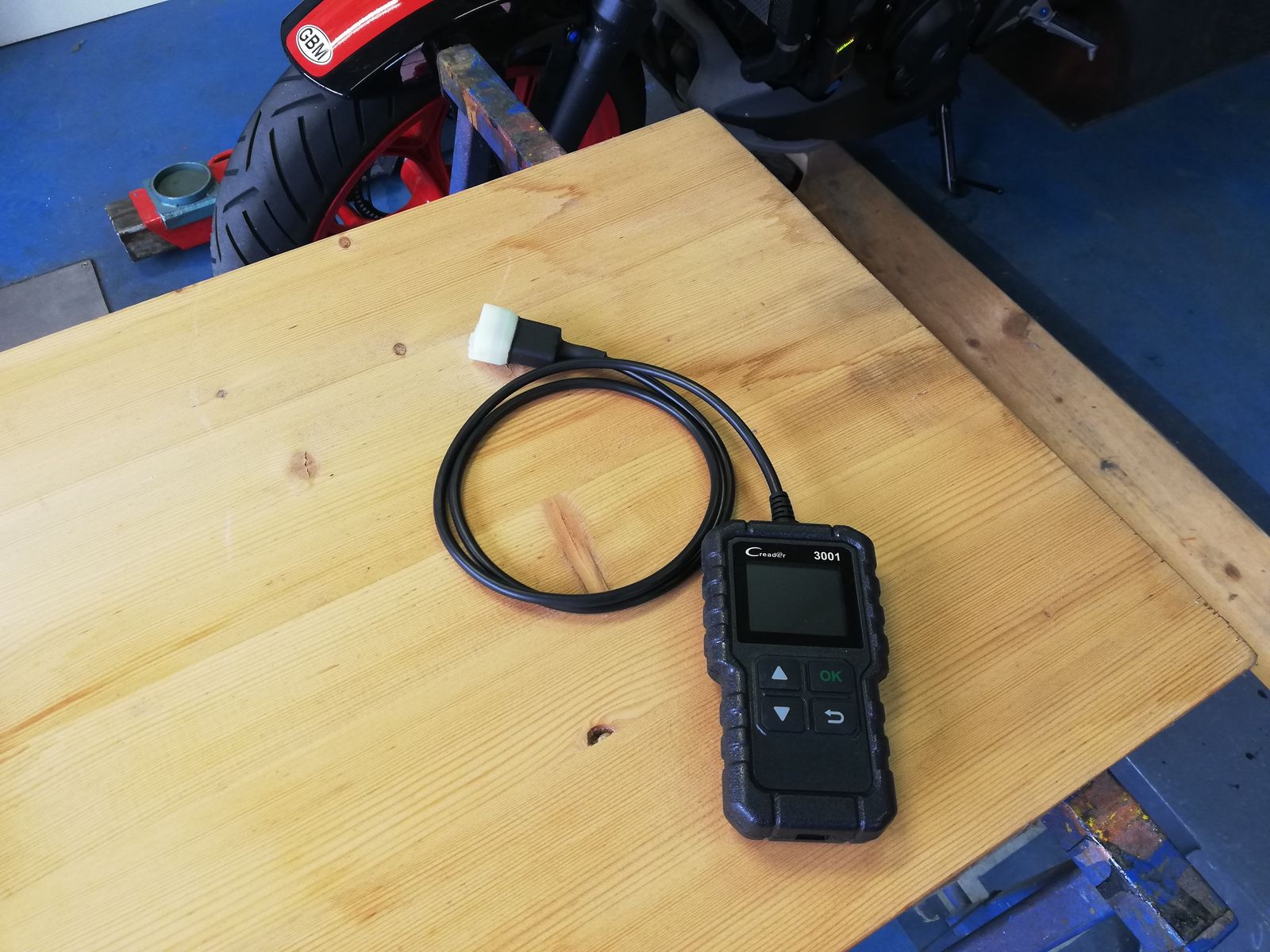

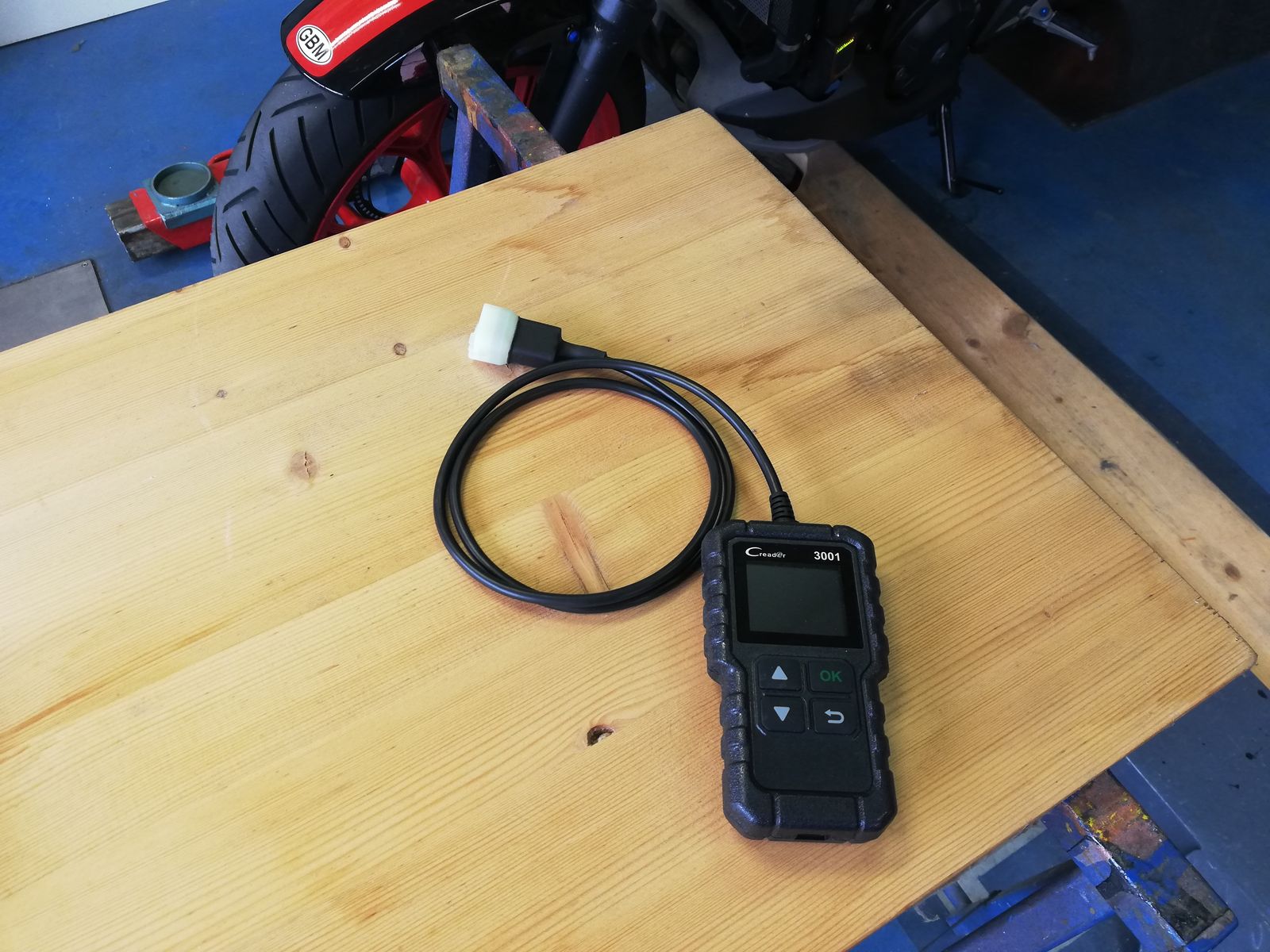

    Für alle die keine Adapterkabelösung bevorzugen gibt es bei ebähh auch noch ein Handheld Gerät dieses nennt sich Launch creader 3001 passend für Honda ab
    2017 mit 4 pin Anschluß.
    Ich benutze den creader 3001 für meine Duke 390 ,dieser funktioniert auch einwandfrei und ist handlich bei kleinen Abmessungen H: 120 mm B. 70 mm
    ( kostet zur Zeit um die 45,-€ bei einem ebay Anbieter aus Großbrittanien)
