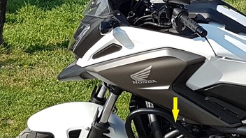

    Ich liebäugelt mit einem der o.g. Sturzbügel. Die praktisch baugleichen Modeĺle haben eine Verbindungsstrebe direkt unter dem Motorkühler. Der dann verbleibende Bewegungsspalt zur Kotflügelverlängerung scheint mir arg knapp zu sein. Kann das hier jemand bestätigen oder kommt es bei einer RC88 vieleicht auch so schon zum Kontakt mit dem Kühlernetz?

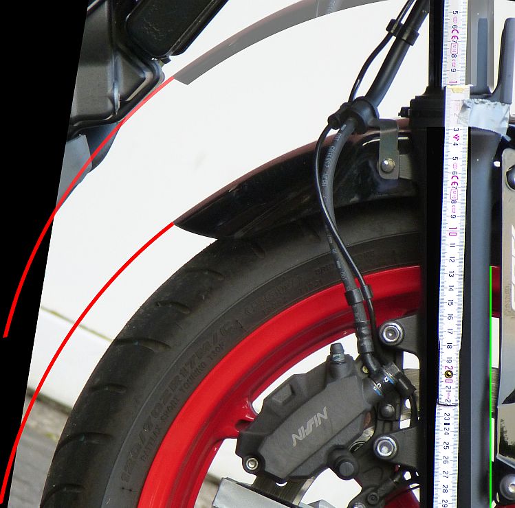

    Moin,
    da ist sie wieder meine Berufskrankheit: fehlersuchender Bedenkenträger.

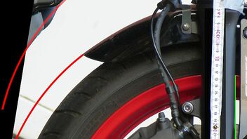

    Bei normaler Solonutzung meiner Dodo (RC88) wird etwa die Hälfte der freien Standrohrlänge genutzt. Bei einer Extrembremsung die ganzen 120 mm Federweg.
    Im Stand (Hauptständer) taucht die Gabel knapp 5 mm ein. Als Rest bleiben dann laut Freigangsuntersuchung 101 mm. Dann ist entgültig Schluss - die Kotflügelverlängerung berührt in Nennlage (rote Linie, Idealform, toleranzfrei) den unteren mittigen Halter des Kühlers. Im Ernstfall geraten die Kotflügelverlängerung und der Kühler im vor auf-Block-gehen der Federgabel also aneinander. Kommt hier noch die Querstrebe eines Sturzbügels dazwischen, verkeilt sich schlimmstenfalls noch früher blitzartig die Kotflügelverlängerung zwischen Strebe, Kühler und Reifen. Die Folgen kann man sich denken, möchte man aber nicht erleben ...
    So gerne ich das Kühlernetz auch vor Steinschlag und Dreck schützen möchte: dieses Risiko werde ich nicht eingehen.

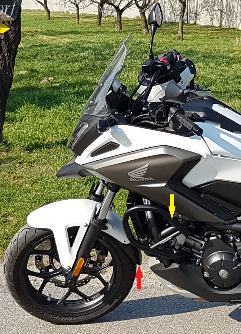

    Irgendwie hast du eine andere Maschine.
    Bei der nc750x ist da viel Luft.
    Und ja, ich habe es doch tatsächlich mal geschafft, dass die Federgabel durchschlägt...
