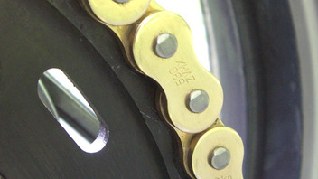

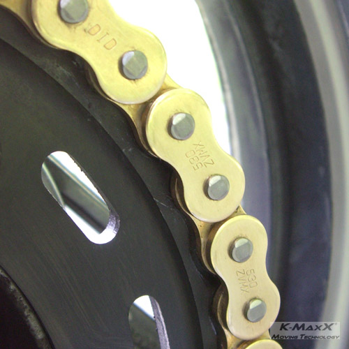

#103 Zitat von RoadRunnerAuf meiner Kette habe ich innenund außen nur 2725 gefunden? Was heisst das?
Das wäre auch meine Frage anscheinend ist es für einige von euch einfach zu erkennen welche Kette montiert ist. Woran genau kann ich erkennen welche Kette ich habe? Ich hoffe die Frage ist nicht zu dumm.
Thomas -
#104 Mal ganz langsam jedes Kettenglied anschauen. Vielleicht auch mit einem Lappen und Reiniger den Schnodder von den Außenlaschen wischen. Die Herstellernamen RK und DID sind nur recht klein auf den Außenlaschen eingelasert. Steht aber definitiv drauf.
Wie hier z.B.:
[attachment=0]Kettenbeschriftung.jpg[/attachment]Gruß, Ryker
#106 Zitat von rykerMal ganz langsam jedes Kettenglied anschauen. Vielleicht auch mit einem Lappen und Reiniger den Schnodder von den Außenlaschen wischen. Die Herstellernamen RK und DID sind nur recht klein auf den Außenlaschen eingelasert. Steht aber definitiv drauf.
Wie hier z.B.:
Danke, Ryker
ich brauch wohl dringend einen neue Lesebrille, habs jetzt aber gefunden:
RK 520 MKO 2742
Da werdeich mir wohl eine neue Kette abholen müssen, bzw. dürfen.
