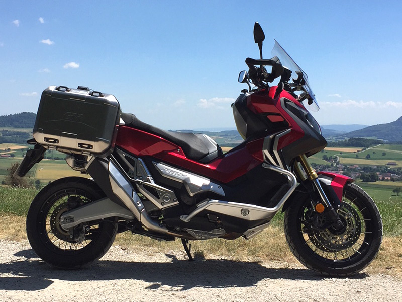

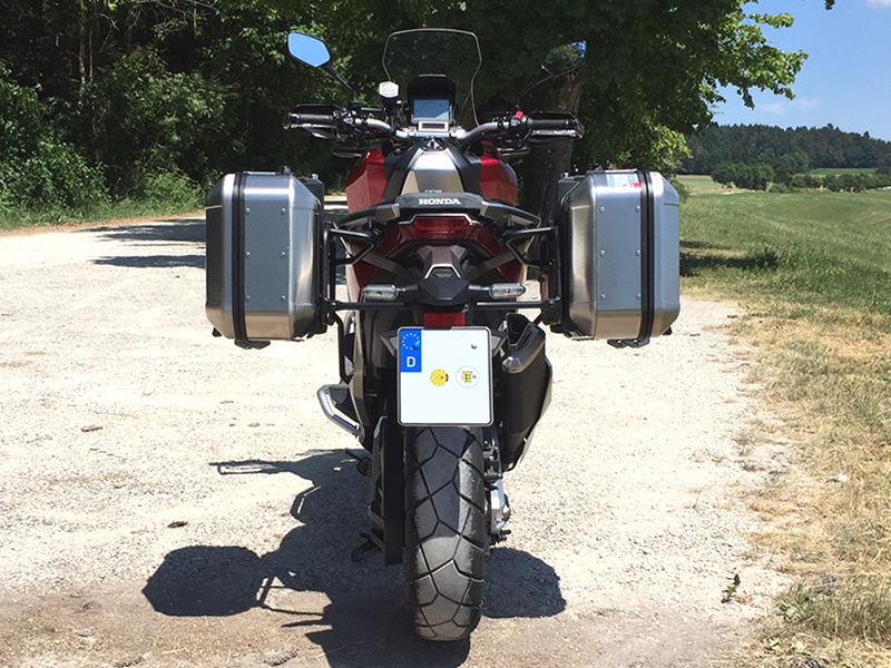

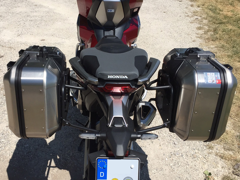

    Ich habe den PL 1158 nun montiert und er hat eine Breite von 51 cm! ... falls es sonst noch jemanden interessieren sollte
    Dies ergibt, je nach Koffer, eine Gesamtbreite von:
    - Givi E22 (Breite: 22,5 cm) = 96 cm
    - Givi TRK33N (Breite: 23 cm) = 97 cm
    - Givi DLM30 / DLM37 TREKKER DOLOMITI (Breite: 24 cm) = 99 cm
    Gruß Robin
    mit den 52 liter Trekker habe ich eine Breite von 113 cm
