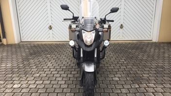

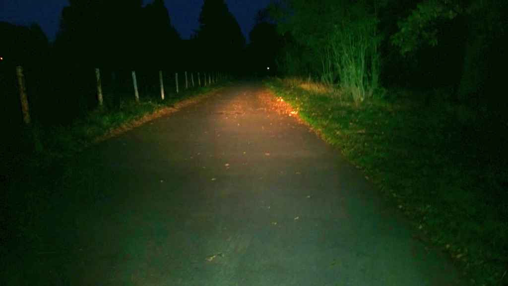

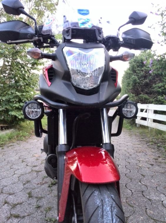

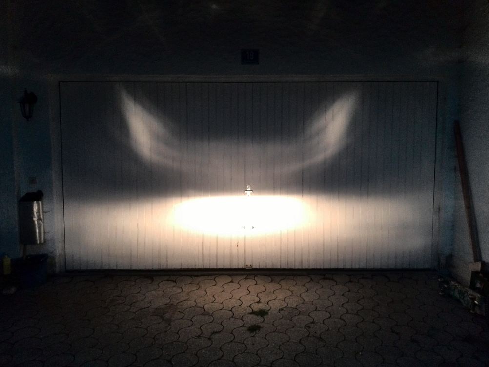

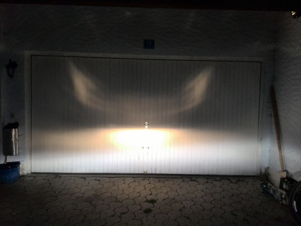

    ich bin mit den Devils Eyes zufrieden, hast du dir meine Bilder die Matthias zwei Posts vorher verlinkt hat angesehen ?
    Meine XP-Moto im Hauptscheinwerfer hat neulich (nach ca. 9000km) den Geist aufgegeben.
    Wie immer bei so was ist mir das natürlich erst aufgefallen als ich um Mitternacht wieder losgefahren bin und noch 50km nach Hause musste. Fernlicht brachte auch kaum noch was da der gesamte Glaskolben von innen völlig beschlagen war.
    Ich bin dann die ganze Strecke grösstenteils nur mit Neblern zurückgefahren.
    Meine Nachtsichtfähigkeit ist (50+) nun auch nicht mehr so wie vor 30 Jahren, bin mit den 2x5W trotzdem noch ganz gut heimgekommen.

    Hallo NC700, ja danke, habe mir angeschaut, allerdings die Bildqualität ist nicht gerade die beste;-) ich bin noch am überlegen...

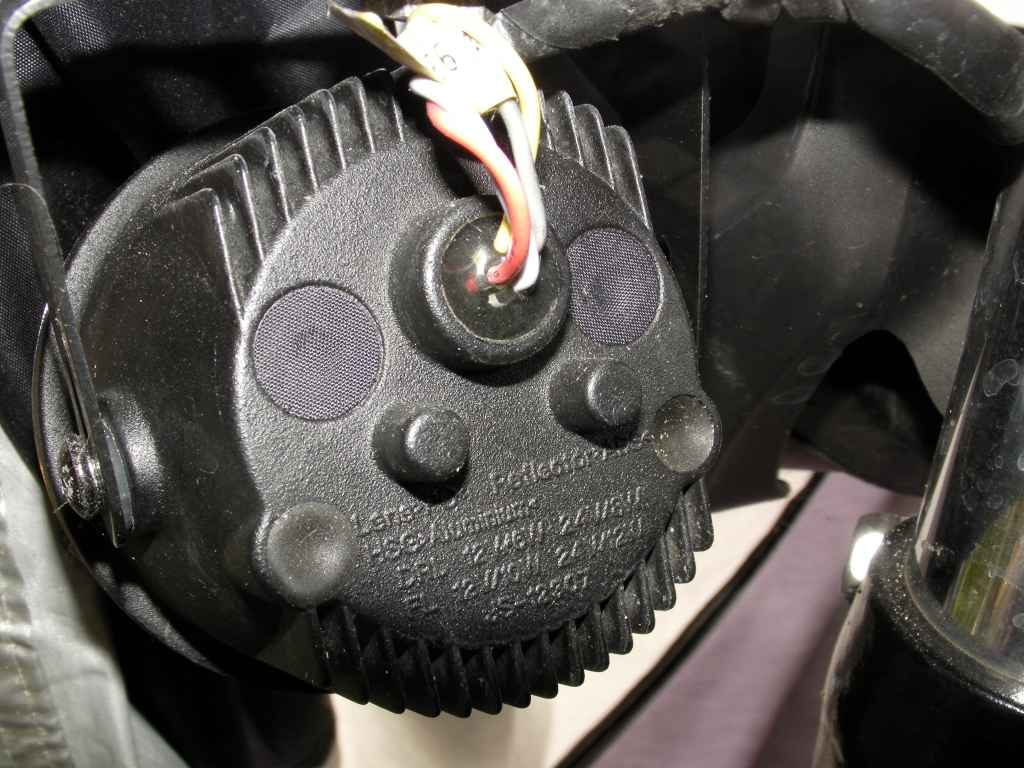

    Paaah, mach doch selber Bilder :lol:
    Den (Licht)Unterschied wirst du wohl nur im direkten Vergleich oder mit aufwendiger Messtechnik nachweisen können.
    Um dich noch etwas mehr zu verunsichern:
    Die Hawks sind ja wohl (mit dieser unteren Blende) kastrierte Fernscheinwerfer.
    Ich frage ich mich gerade ob die Blende die untere Hälfte der gesamten 10W wirklich sauber nach oben spiegelt :think:
    Wenn sie nur abdeckt oder nur einen Teil spiegelt, dann kämen auf der Straße auch nur 5W, bestenfalls +X an.

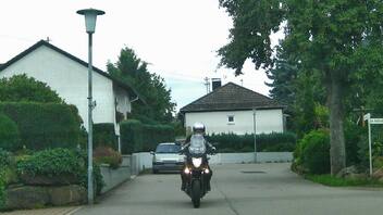

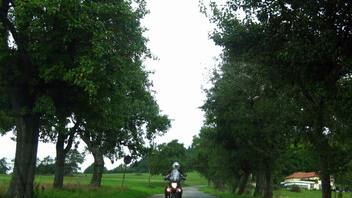

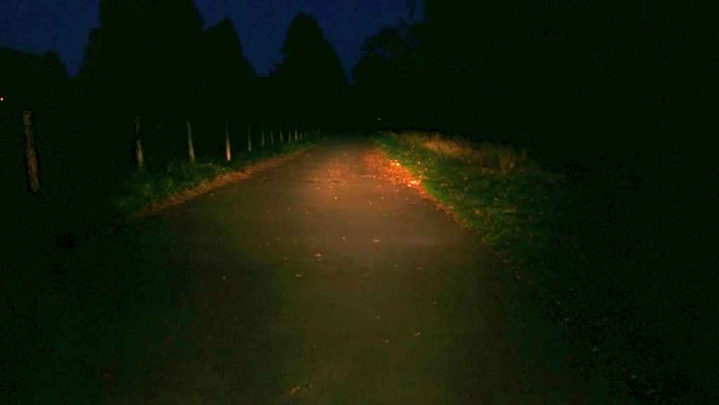

    Sorry, ich meinte natürlich die Auflösung, Bildaufbau ist doch prima! Da wir schon mal dabei sind - deine Bilder machen mich etwas stutzig was die Devil Eyes angeht, dass sie erst nach einigen Metern vor der Machine anfangen zu leuchten. Liegt es an dem absichtlich eingestellten Winkel, oder haben sie nur einen begrenzten Lichtkegel, vor allem was die Peripherie angeht? Z.B. hier http://shop.touratech.de/media…werfer_Motorrabenteur.pdf erkenne ich bei manchen Lampen, dass sie schon gleich vor dem Motorrad anfangen auszuleuchten. Eine gleichmäßige und breite Ausleuchtung ist doch das Ziel von so einem Produkt. Sonst sieht es gut aus mit den Devil Eyes, später in der Breite machen sie einen guten Eindruck.

    Die Devils leuchten, wie alle Nebelleuchten die ich kenne, ein breites Rechteck aus. Weil ich sie zur dauerhaften Unterstützung (fahre zu selten bei Nebel) nutzen will, hab ich die obere Lichtgrenze identisch mit der Linie des Abblendlichts eingestellt.
    Bei mir sitzen sie ja fast in Höhe des Hauptscheinwerfers, dadurch liegt die untere Hell/Dunkel-Grenze dann ein Stück vor dem Fahrzeug.
    Würde (könnte) man sie so tief wie beim PKW als Nebler montieren wäre die Ausleuchtung auch entsprechend weiter vorne. Aber Nebelscheinwerfer werden auch generell tiefer eingestellt, sie sollen ja unter dem Nebel herstrahlen. Ich vermute man hat bei dem Test die unterschiedlichen Typen dann auch nach ihrer Funktion eingestellt (Nebel/Fernlicht)
